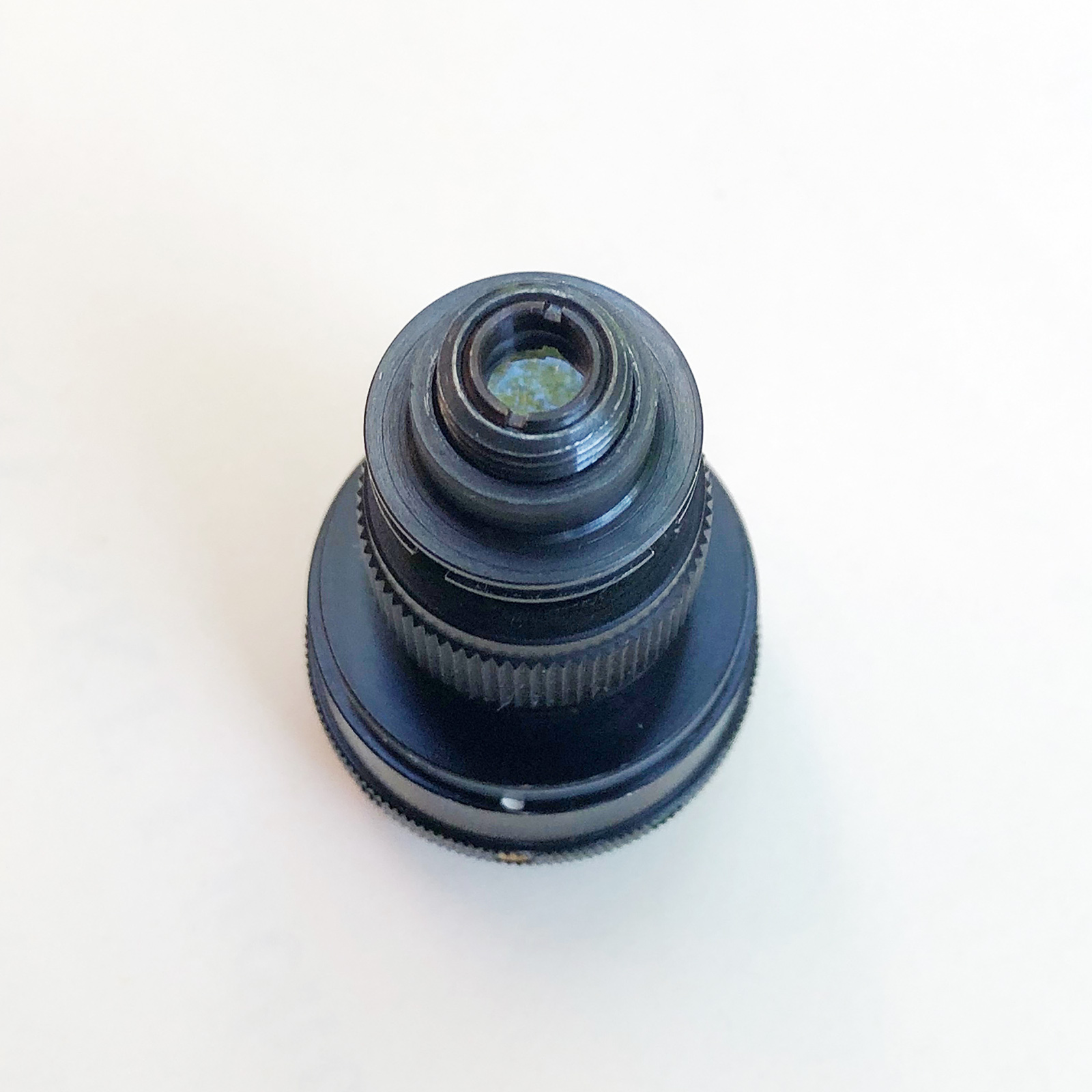

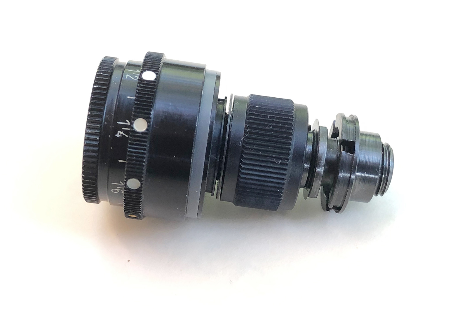

  • Ich habe diese ältere Gehmann Irisblende wieder gangbar gemacht und ausprobiert. Zwischen Iris und Adapter zum Diopter hat sie eine verstellbare Linse. Ich nehme an, diese ist zum Dioptrienausgleich, bin mir aber nicht ganz sicher. Wenn ich daran drehe, verändert sich das Bild von komplett unscharf, über Ringkorn scharf, bis hin zu Spiegel scharf und Ringkorn unscharf – ganz so, als ob man Brillen mit verschiedener Sehstärke aufsetzen würde.
    Kennt jemand diese Konstruktion?
    Falls es wirklich ein Dioptrienausgleich sein sollte, müsste es ja auch zusammen mit einem Adlerauge erlaubt sein, vorausgesetzt ich trage keine Schießbrille, oder?

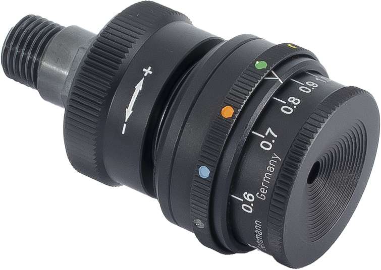

  • Das ist ganz einfach erklärt. Ein normale Optik an der Irisblende korrigiert deine Dioptrien, aber nimmt zugleich auch eine Vergrößerung vor. Das Adlerauge ist ja auch eine Vergrößerung. Und eine doppelte Vergrößerung ist nicht erlaubt. Eine Ausnahme ist die Gehmann 0.0. die korrigiert die Dioptrien, nimmt aber keine Vergrößerung vor.
    In der Sportordnung ist dass auch so hinterlegt.
    Mfg Ronny
