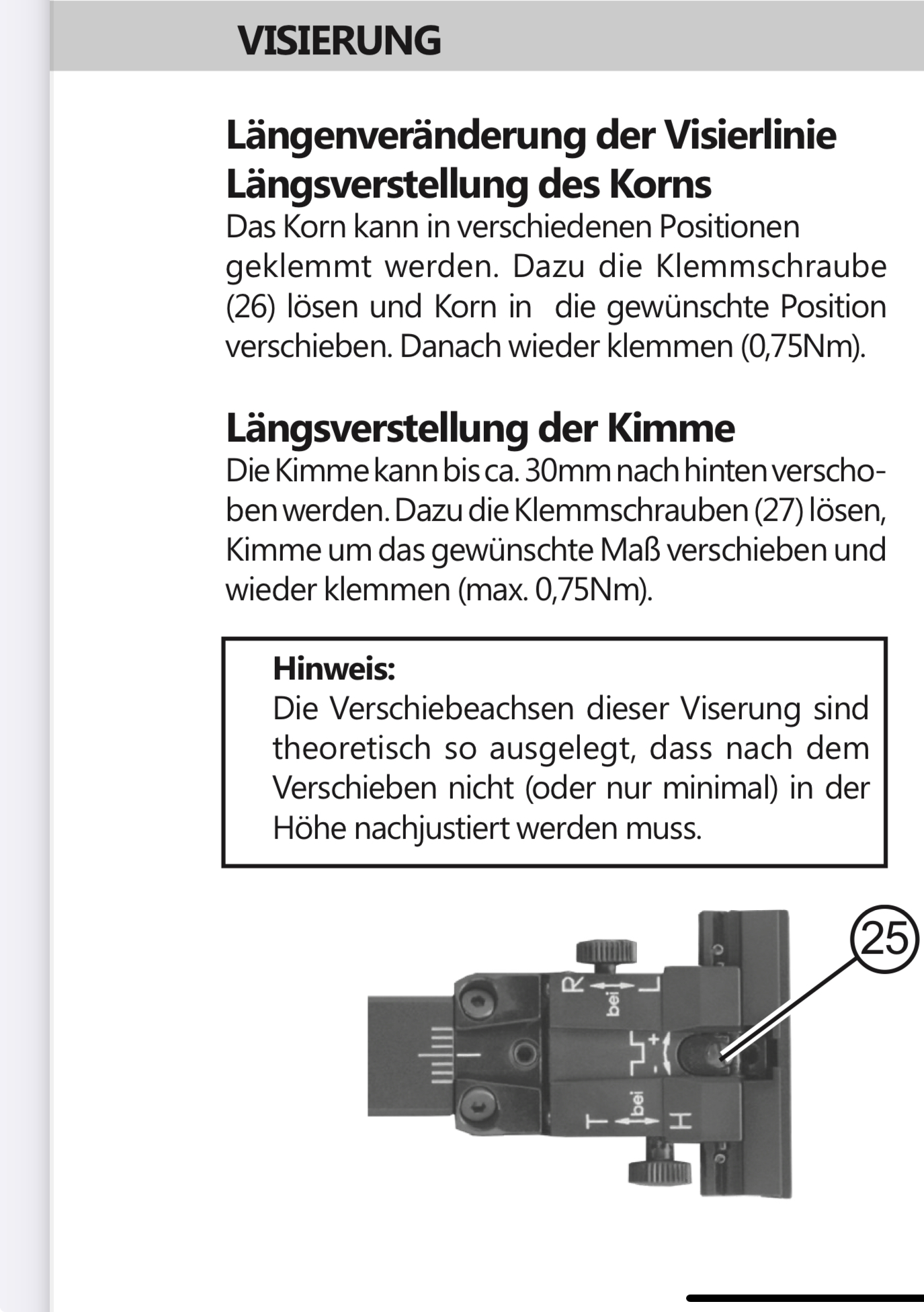

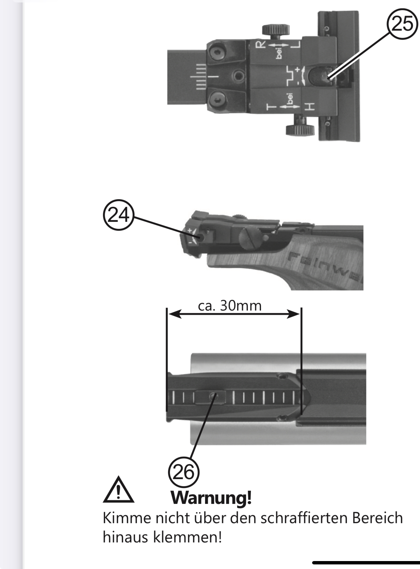

  • Hallo Stephan, ich habe gerade meine P8X ausgepackt und gemessen.
    Meine hat 360 mm Visierlänge und das Korn ist fast ganz vorne.
    In den technischen Daten steht 330 - 400 mm, ich schau gleich Mal in der Anleitung wie es möglich sein soll auf über 360 mm zu kommen.
    P8X

  • Die Geheimnisse der P8X, sie ist schon ein ausgefuchstes Sportgerät.
    Ich probiere das gleich aus, Mal schauen ob das Brillenglas dafür passt.
