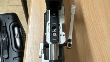

  • Hallo, bei meinem neuen Luftgewehr muss ich jedes Diopter (habe mehrere probiert) mehr als 1 mm nach rechts drehen damit die Schüsse im Zentrum sind. Woran kann das liegen? Habt ihr Erfahrungen damit?
    Wenn ich das Diopter in der Einstellung zentriere, liegen die Schüsse links am Rand vom Schwarzen

    Wie jedesmal - mach ein Foto von dem Gewehr, von vorn und oben auf dem Lauf, Diopter und Korntunnel.

  • Was willst du da von oben erkennen? Worauf soll ich da achten. Der Lauf ist ja sicher nicht verbogen :D
    Kann alles passieren, oder die Tube hat einen mitbekommen und sitzt schief drauf. Der eigentliche Lauf ist ja auch sehr kurz, die Hülse, die von außen sichtbar ist, ist auch nicht so dick und kann auch mal einen mitbekommen. Aber wenn es das eigene Gewehr ist, dann sollte man ja die Historie kennen, ob es mal irgendwo angeeckt oder um/runtergefallen ist. Die Visierung kann sich auf beiden, vorne beim Korntunnel und auch beim Diopter minimal verkanntet haben, durch mechanische Einwirkungen.
    Seit wann hast Du das Problem denn, hast Du was verändert oder ist das von Anfang an der Fall?

  • Schuetze1906, mache ganz in Ruhe ein paar Fotos.
    Bitte auch eins von oben Schaftbacke, Dioüter und Korntunnel in einer Flucht.
