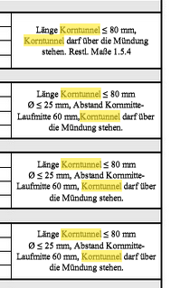

in der Auflage darf beim Luftgewehr die Korntunnellänge jetzt 80 mm betragen
ich habe 70 mm

Stimmt! In den Auflagedisziplinen sind jetzt laut Tabelle max. 80 mm erlaubt.
Warum auch immer. ![]()
tatsächlich 80mm, und der Korntunnel darf sogar über die Mündung rausstehen.

Das habe so aber so nicht gelesen.
Mündungsende ist auch Korntunnelende.

Und in der Tat, die Anmerkung mit über der Mündung steht so in der 22er SpO noch nicht drin.

die obigen Anmerkungen bezüglich der max. 80 mm und über die Mündung hinaus beziehen sich (bisher) nur auf die Auflagedisziplinen.
Für LG und GK-Standard gelten nach Regel 1.5.4 nach wie vor die 50 mm und zudem darf der Korntunnel die sichtbare Laufmündung nicht überschreiten.

ich habe bisher nur geschrieben, dass der Korntunnel jetzt bei den Auflagedisziplinen max. 80 mm lang sein darf und über die Mündung hinausragen darf. Auf die unter Punkt 9.7.3 angegeben max. 50 mm Überstand bin ich bisher nirgends eingegangen. Von daher habe ich auch nichts falsches geschrieben.
Auch wusste ich bisher nicht, dass Du Auflage schießt und dachte daher, du meintest mit den 50 mm auch die Länge des Korntunnels, wie er ja nach 1.5.4 für LG und GK-Standard noch immer festgelegt ist.
Ich behaupte jetzt mal, da ich ja jetzt glaube zu wissen, was Du meinst, dieser maximale Überstand von 50 mm bezieht auf das vordere Endes des Korntunnels und das sichtbare Endes der Laufmündung gemessen senkrecht zur Laufachse. Aber ob das unser Vize Sport jetzt auch so sieht, kann ich Dir auch nicht sagen.

Der Punkt 9.7.3, wonach der Korntunnel die Mündung max. 50 mm überragen darf, in Teil 1 unter 1.5.4 steht übrigens 'sichtbare Mündung, soviel zu den Feinheiten, befindet sich schon seit einiger Zeit in der Sportordnung, zumindest seit Ausgabe 2021.
Dieser Hinweis, wonach der Korntunnel über die Mündung stehen darf, man beachte wieder die unterschiedliche Formulierung, befindet sich aber erst seit Ausgabe 2023 in dieser neuen Tabelle auf Seite 7. In der älteren dann auf Seite 8 folgenden Tabelle und in den Tabellen der Ausgaben 2022 und 2021 findet sich der Hinweis mit dem Überstand aber nicht.
Bliebe nur noch die berüchtigte Frage, was gilt denn jetzt?
Auch in der Synopse zur neuen Sportordnung 2024 finden sich bezüglich der Auflagetabellen keine Korrekturen.
Dafür findet sich dort unter 1.5.4 die Änderung, wonach der Korntunnel jetzt max. 80 mm über dem Lauf stehen darf. Dort steht übrigens 'Radiale Höhe des Kronzentrums'. Kann passieren, sollte so aber nicht in so einer Korrektur und und damit ja auch Arbeitsanweisung stehen, die doch hoffentlich vorher auch mal auf Fehler hin überprüft wird, oder.
