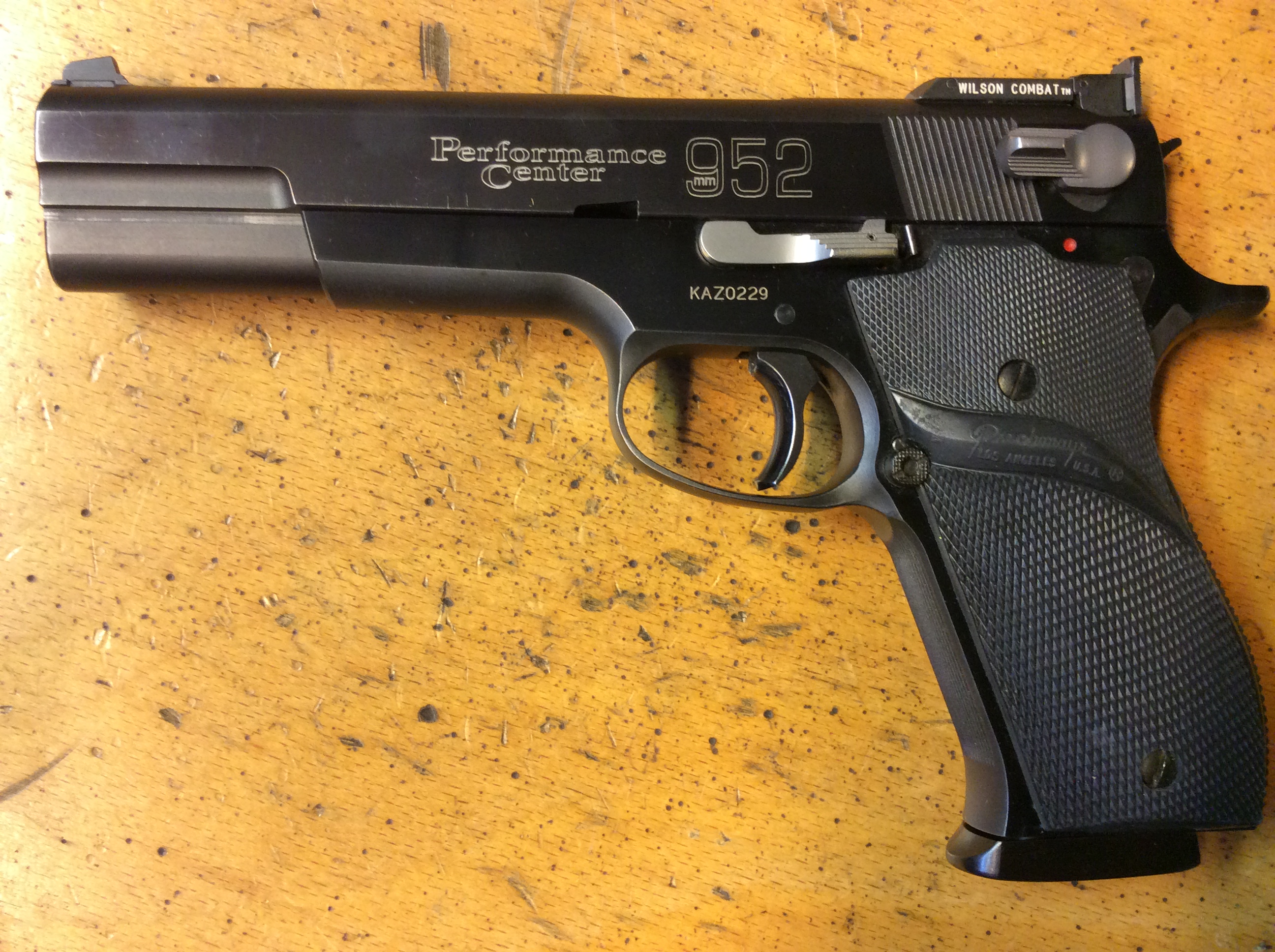

    bin Grad auf der Suche nach einer 9mm GK-Pistole für statische Disziplinen (DSB, 25m).
    Nachdem ich mir jetzt die aktuellen Modelle der Taipan (Sport) und Akah 6.1 angeschaut habe, wurde mir jetzt noch eine S&W 952 angeboten.
    Meine Frage nun, gibt's hierzu noch irgendwo Ersatzteile? Hab da vor allem an Schlagbolzen und Federn gedacht.

    Ist eine 6zoll, hatte dem verstorbenen Onkel meiner Frau gehört, ich weiß also auch wie damit umgegangen wurde.
    Der Erbe hat sie derzeit wegen Erwerbsstreckung eingelagert und will se jetzt verkaufen... Mal schauen welchen Preis er nächste Woche aufruft.

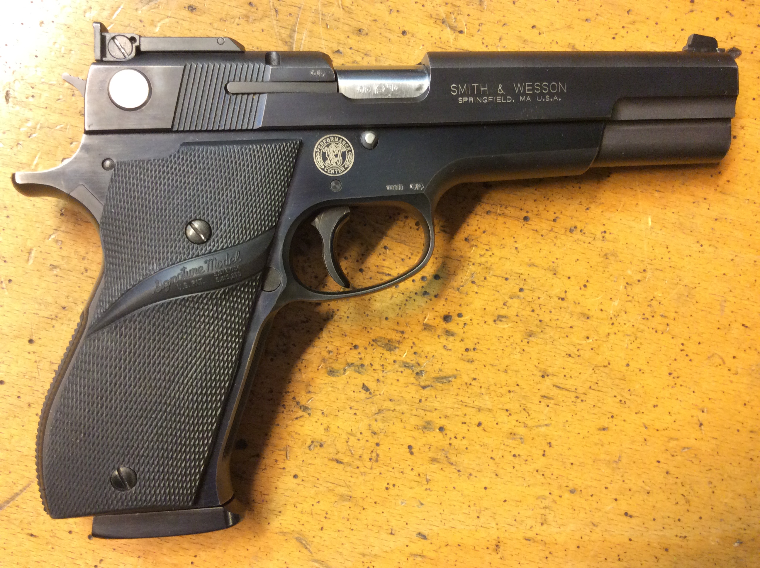

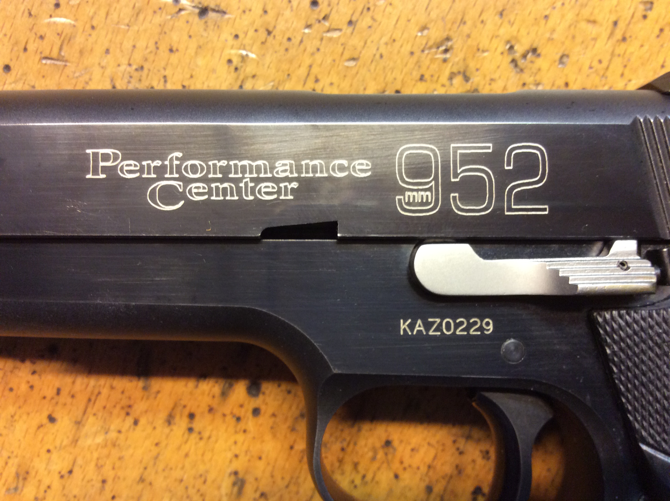

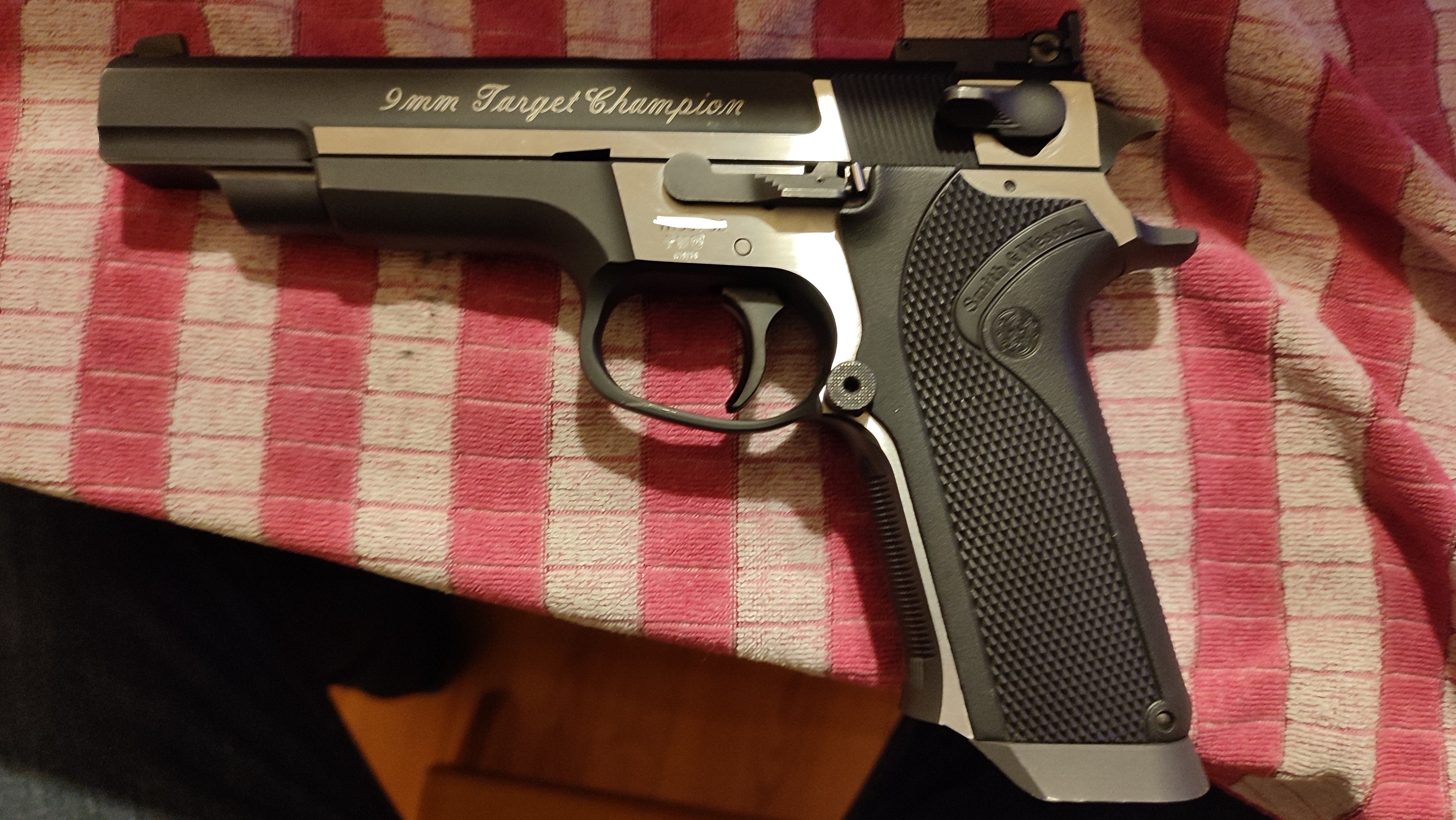

    Die besagte Waffe ist keine S&W 952 sondern eine 5" Target Champion.
    Gestern endlich zum testen bekommen und bin sehr zufrieden.
    Und dafür, dass ich das erste mal GK geschossen habe, bin ich damit auch zufrieden...
    Naja, ne 952er wär zwar der heilige Gral aber die Duotone Target Champion ist jetzt auch nicht so oft anzutreffen, würd sagen jammern auf hohem Niveau.
