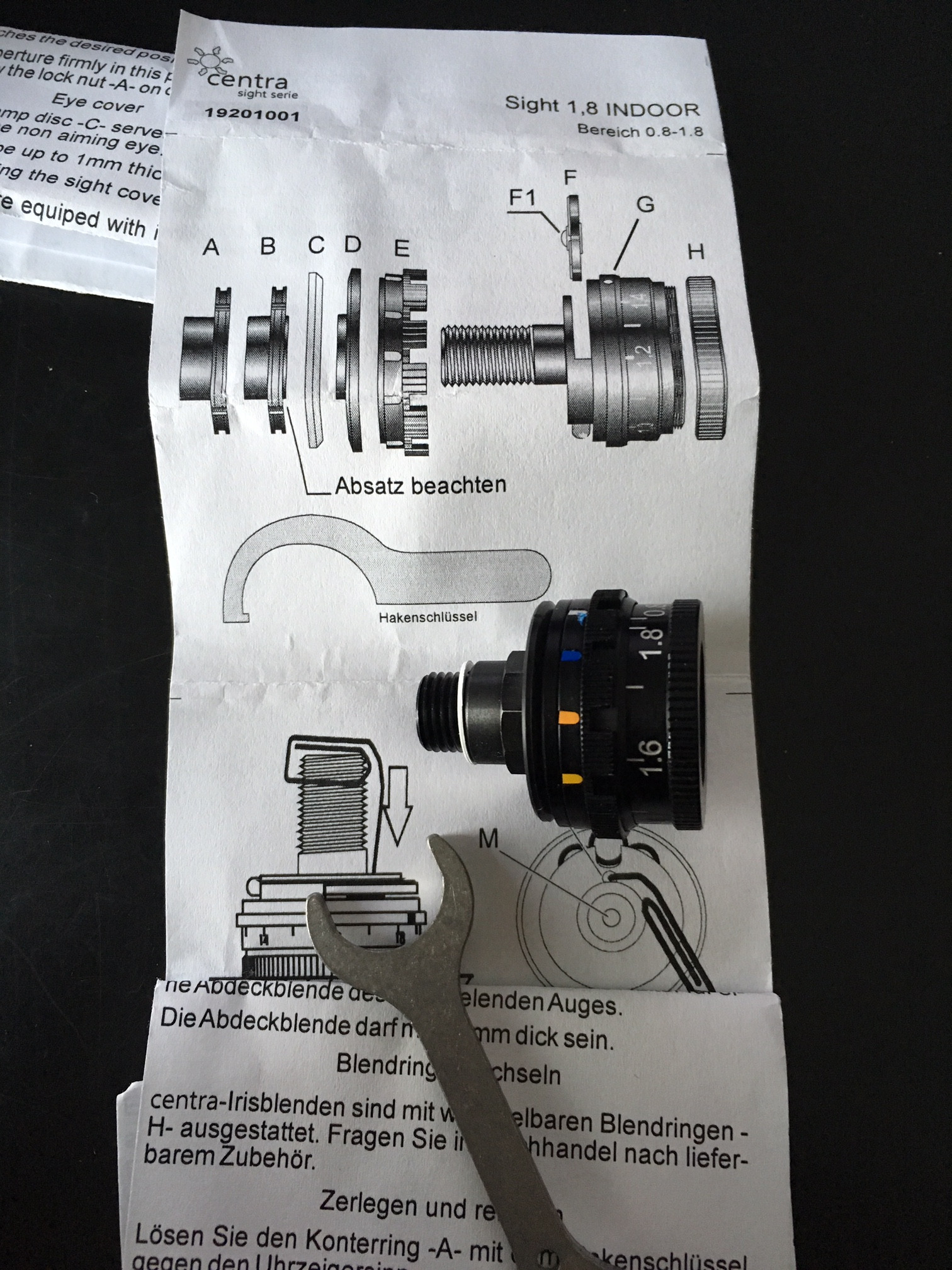

Hat jemand eine Irisblende Centra Sight 1,8 Indoor? Bei meiner fehlt ein Bauteil?!
    hat jemand von Euch eine Irisblende Centra Sight 1,8 und könnte sie bitte hier mal zeigen?
    Ich erhielt heute selbige Irisblende und bin der Meinung, dass bei meiner ein Befestigungsring fehlt.
    Die beigelegte Anleitung entspricht nicht dem Artikel.
    Ein Bild meiner Irisblende füge ich hier ein inkl. Bild der Anleitung.
    Vielen Dank Euch!
  • Meine sieht genauso aus. Und meine Anleitung passt auch nicht zum Artikel - in real life sehen die Teile A und B anders aus. Wen interresiert's?..
  • Mich interessiert es.
    Wie kann die Blende denn fixiert werden, sodass der weiße Markierungspunkt oben ist?
    Wenn ich meine an meinem Diopter befestige, ist selbiger unten.
  • Wie kann die Blende denn fixiert werden, sodass der weiße Markierungspunkt oben ist?
    Drehe die solange rein, bis die fest ist. Jetzt drehe die raus, bis der Punkt da ist, wo du den haben willst. Jetzt halte die Iris und ziehe den Konterring/ die Kontermutter mit Hilfe des Schlüssels fest.
