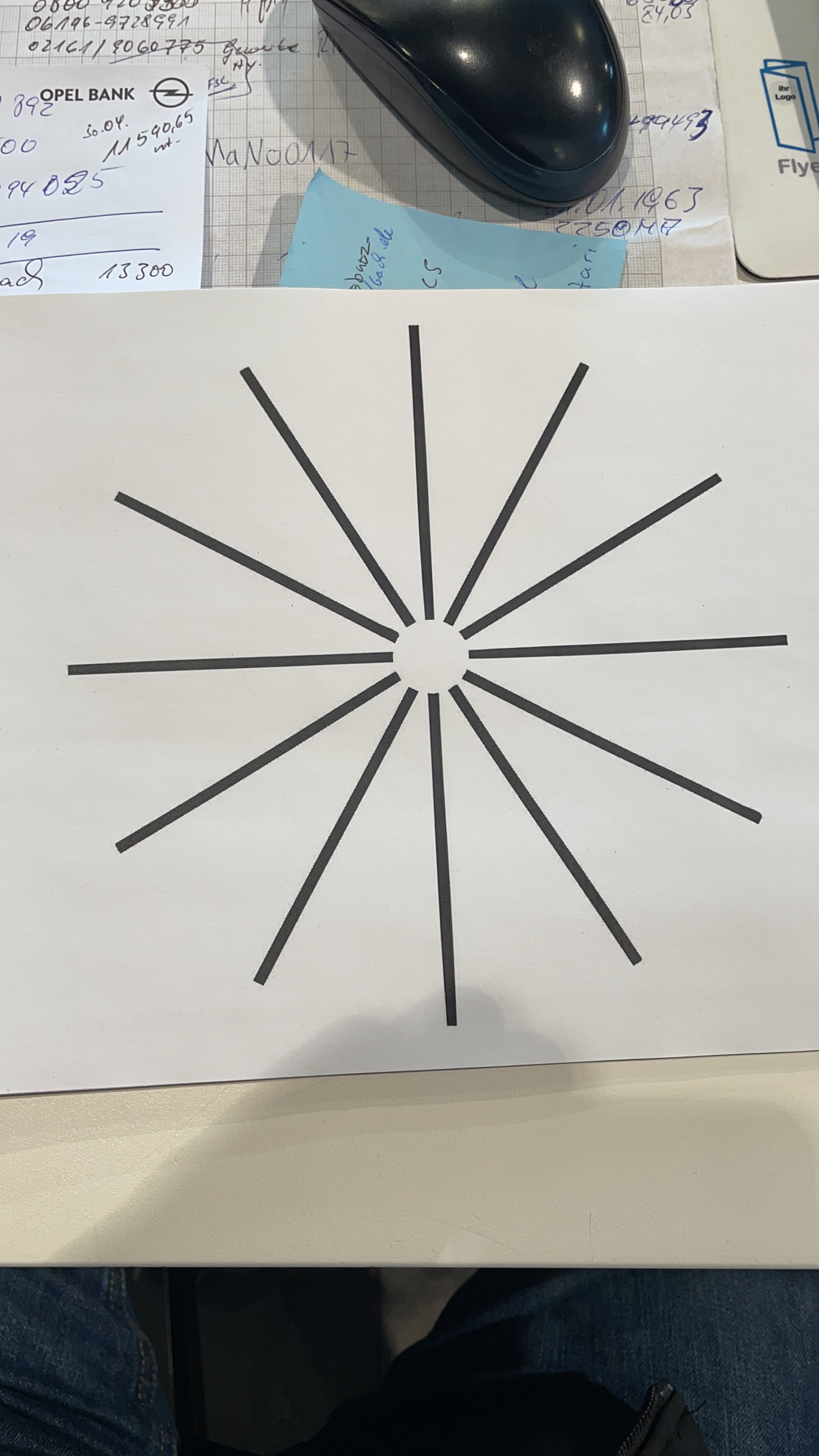

    Du musst dir vor allen Dingen den Strahlenkranz auf der ZLO Seite ausdrucken. Ohne den wird es schwierig es richtig einzustellen. Ich hatte das ZLO vor ca. 2 Jahren ausprobiert, aber es hat mir keinen Vorteil zur Schießbrille gebracht, aus dem Grund habe ich es wieder zurückgeschickt.

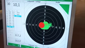

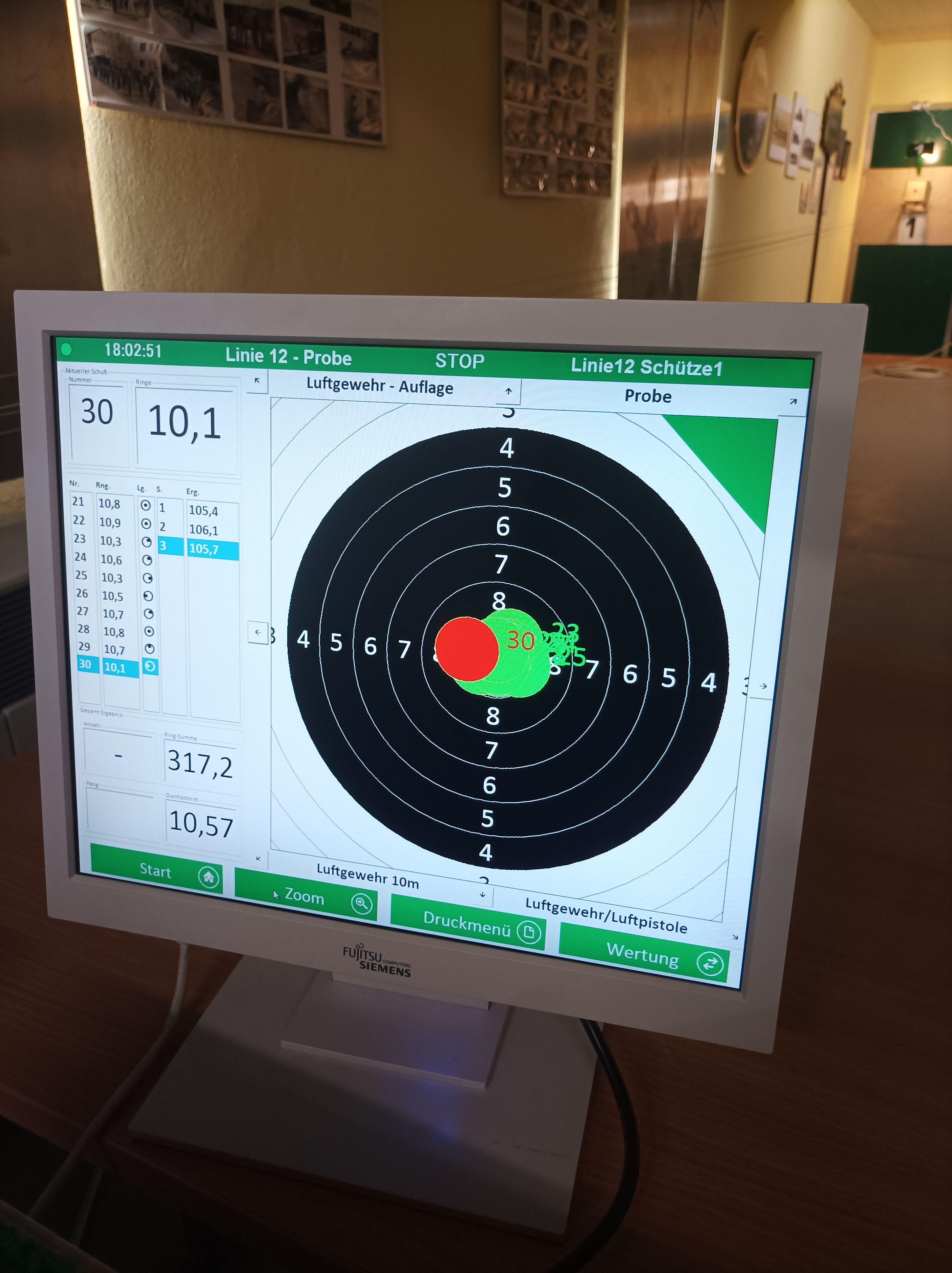

    Heute beim Training
    Und der letzte Schuss war Mist.
    Mfg Ronny

    Den Strahlenkranz so wie ich es verstehe benötigt man bei einer Hornhautverkrümmung um diese auszugleichen?

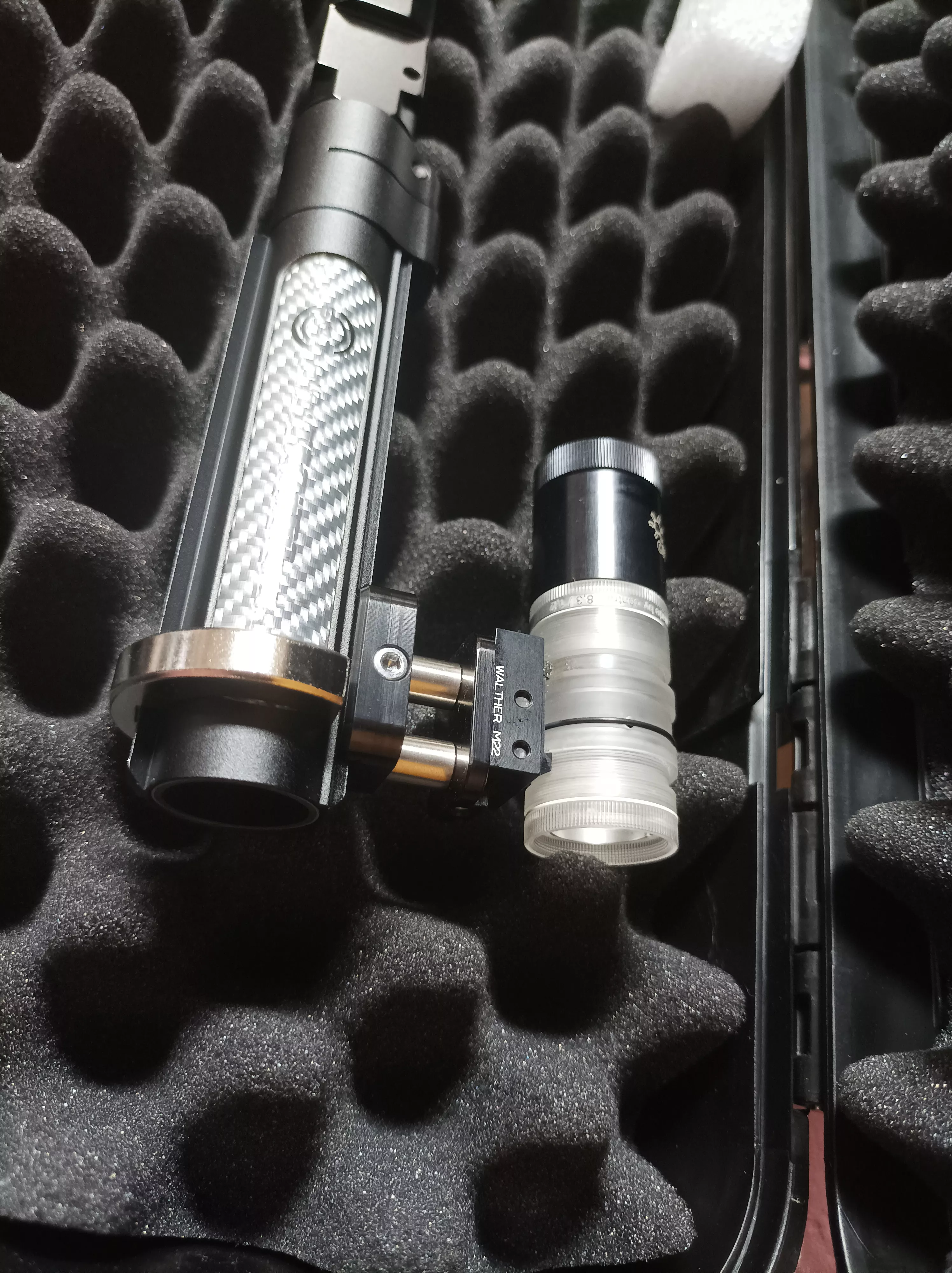

    eine Iris am Diopter, wo man die Dioptrien einstellen kann.

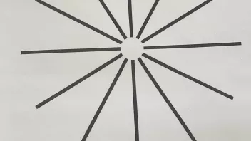

  • Der Strahlensgstern ist für alle gut, kannst selbst kontrollieren ob dir dein Optiker richtig gemessen hat oder in der Zwischenzeit bei deinen Augen der Zylinderwert oder die Augachse sich verändert hat.

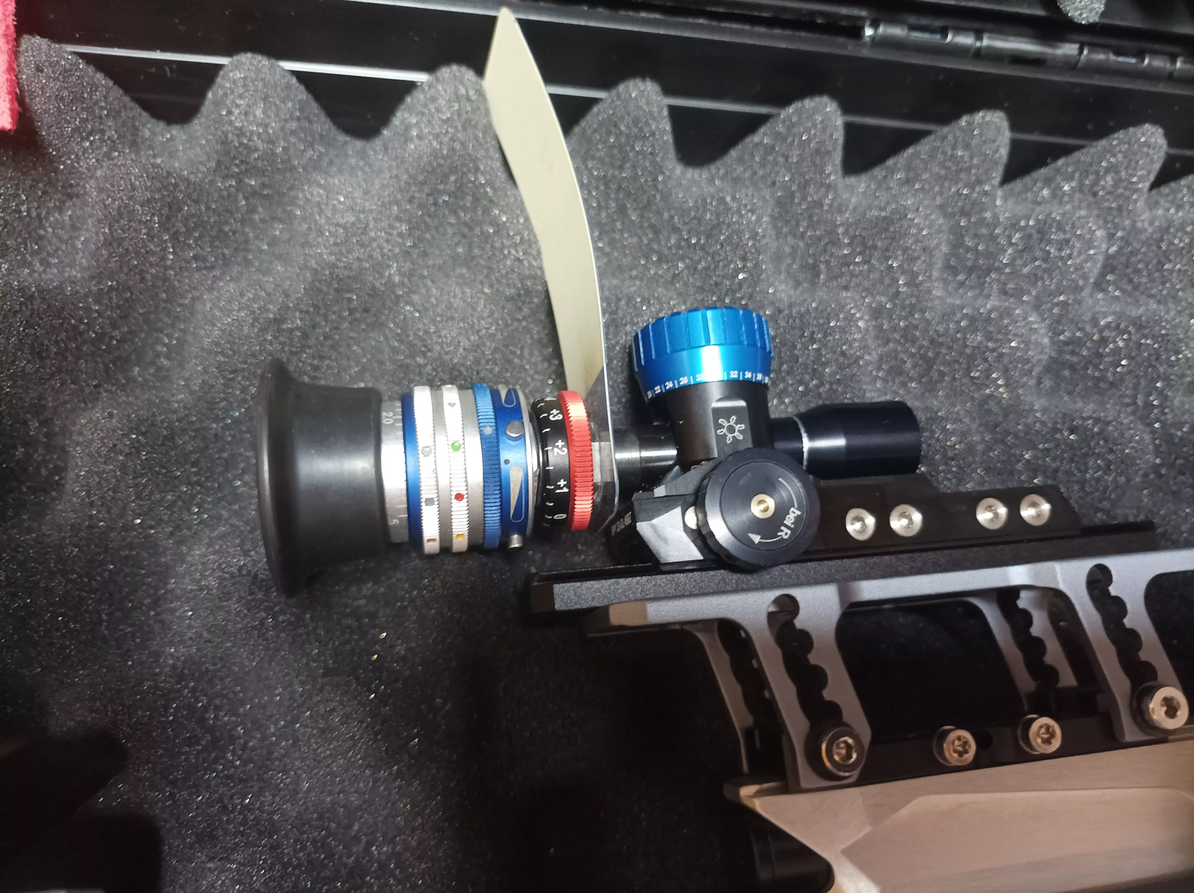

    Das obere Bild zeigt was bei uns erlaubt ist. Bild 2 würde ich mir dann als Ergänzung zu meinem Farbfiltersystem zulegen.
    Grüße Jakob
    Danke für deine Antwort, versteh ich irgendwie nur ich schiesse GK auf 300m.. da kann ich den Strahlenkranz nicht in Scheibenreichweite hinpappen.
    Selbst wenn ich den Strahlenkranz auf 10m einstelle ist das denke ich etwas falsch eingestellt um danach 300m zu schiessen korrekt?
  • Ne ich stelle mein zlo auch bei 10 m auf den Stern ein und schieße dann auf 150 m. Ist ja die Kontrolle vom Zylinderwert und Achse. Dioptrien nur zweitrangig.
    Beim Nachbarn an die Hauswand, ist evtl 20 m entfernt. :D
