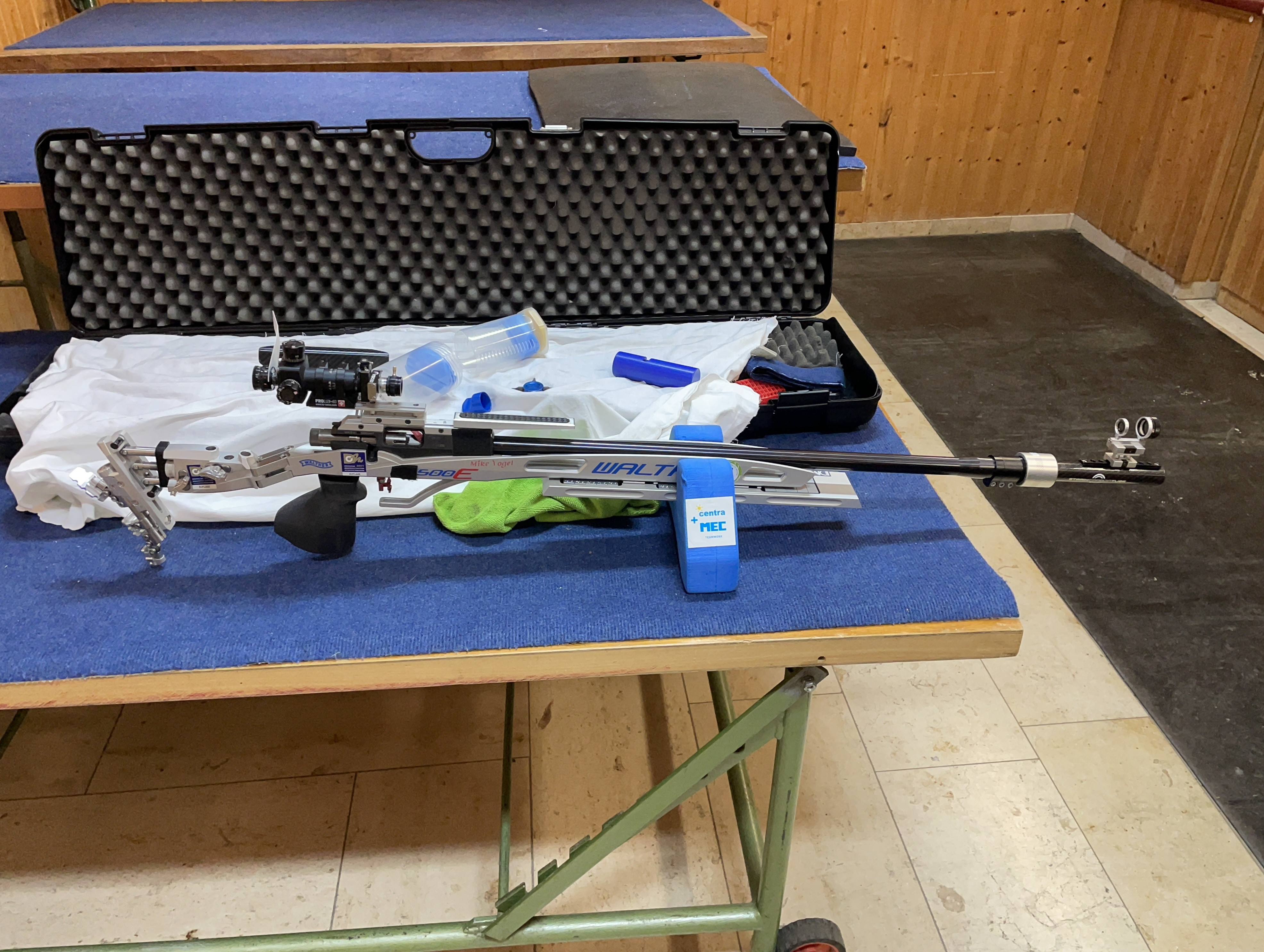

Ich habe festgestellt, dass mein neues Eagle Eye Chance AC 0,75 eine stärkere Vergrößerung hat als das 0,75er von Kornoptik, das ich bislang benutzt hatte. Da hab ich erst mal nichts dagegen, die Abbildungsleistung ist hervorragend.
Meine Visierlinie ist 102 cm lang. Das Problem ist nun - ich habe kein Kontrollweiß mehr. Als Notbehelf habe ich den Korntunnel einige Zentimeter nach hinten versetzt. So geht es gerade so, ist aber sehr eng und Spielraum habe ich auch keinen mehr. Außerdem würde ich meine Visierlinie schon gerne wieder so lang wie möglich haben.
Ich schieße gerne mit festen Ringkörnern. Weiß jemand, wo es größere als 10,0 gibt? Ich habe nichts gefunden
Im Notfall auch ein verstellbares.
