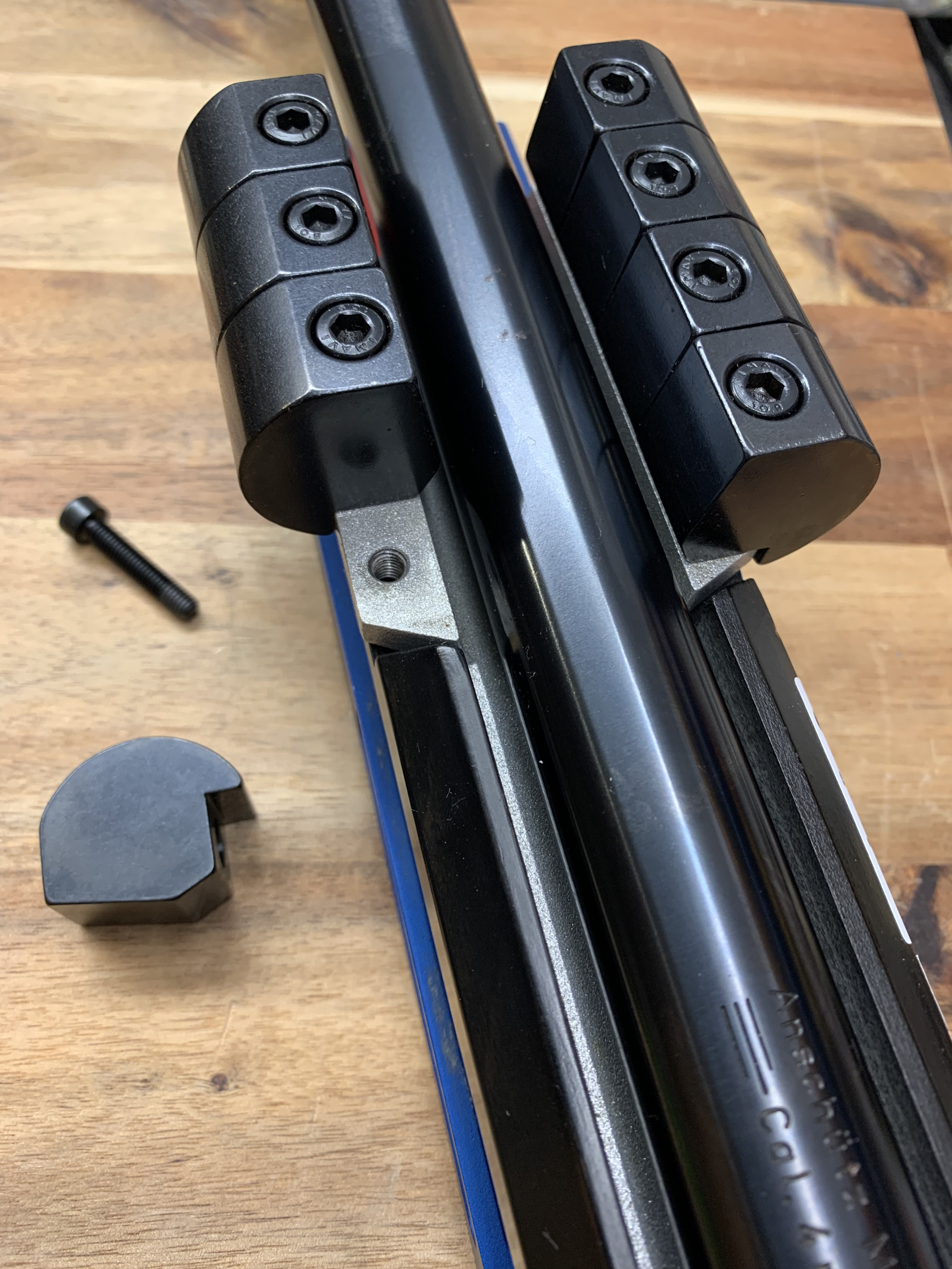

Hallo, ich habe mein neues gebrauchtes Anschütz 1913 im 2213 Schaft bekommen und frage mich, wofür diese zwei Reihen Gewinde am Vorderschaft vorgesehen sind
Gewichte?
Wofür sind diese Gewinde an meinem Anschütz 2213 Schaft?

Hängst du noch ein Bild an zum besseren Verständnis?
Da kann man Gewichte dran befestigen. Sollte es bei Abschütz geben.
Also ich finde im Netz nichts. Alles runde Laufgewichte. Ich kann mir auch gar nicht so richtig vorstellen, wie die aussehen sollen....
Ich finde, es sieht so aus, als ob man eine Art Oberteil darauf festschrauben kann - so was wie eine zweite Halbschale, passend zum Unterteil.
Aber so was habe ich noch nie gesehen - zumindest nicht wahrgenommen.
Die Gewichte gibt's lange nicht mehr. Aber ja, die Borungen waren dafür gedacht.
Ok, danke. Dann baue ich mir welche. So schöne Gewinde - und liegen da ungenutzt herum...
Die ET-Nummer war 003471, die Gewichte findet man aber nirgendwo,
...... die Gewichte findet man aber nirgendwo,
Stimmt Aber ein paar Gewichte zu bauen ist ja kein Problem. Irgendwo muss ich eh noch Gewicht anbringen.
Danke für die Hilfe!
Schau mal in die beigefügte Ersatzteilliste.
Daraus sollte sich eine bessere Vorstellung von den Gewichten ergeben.

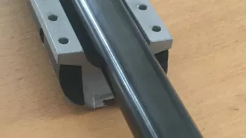

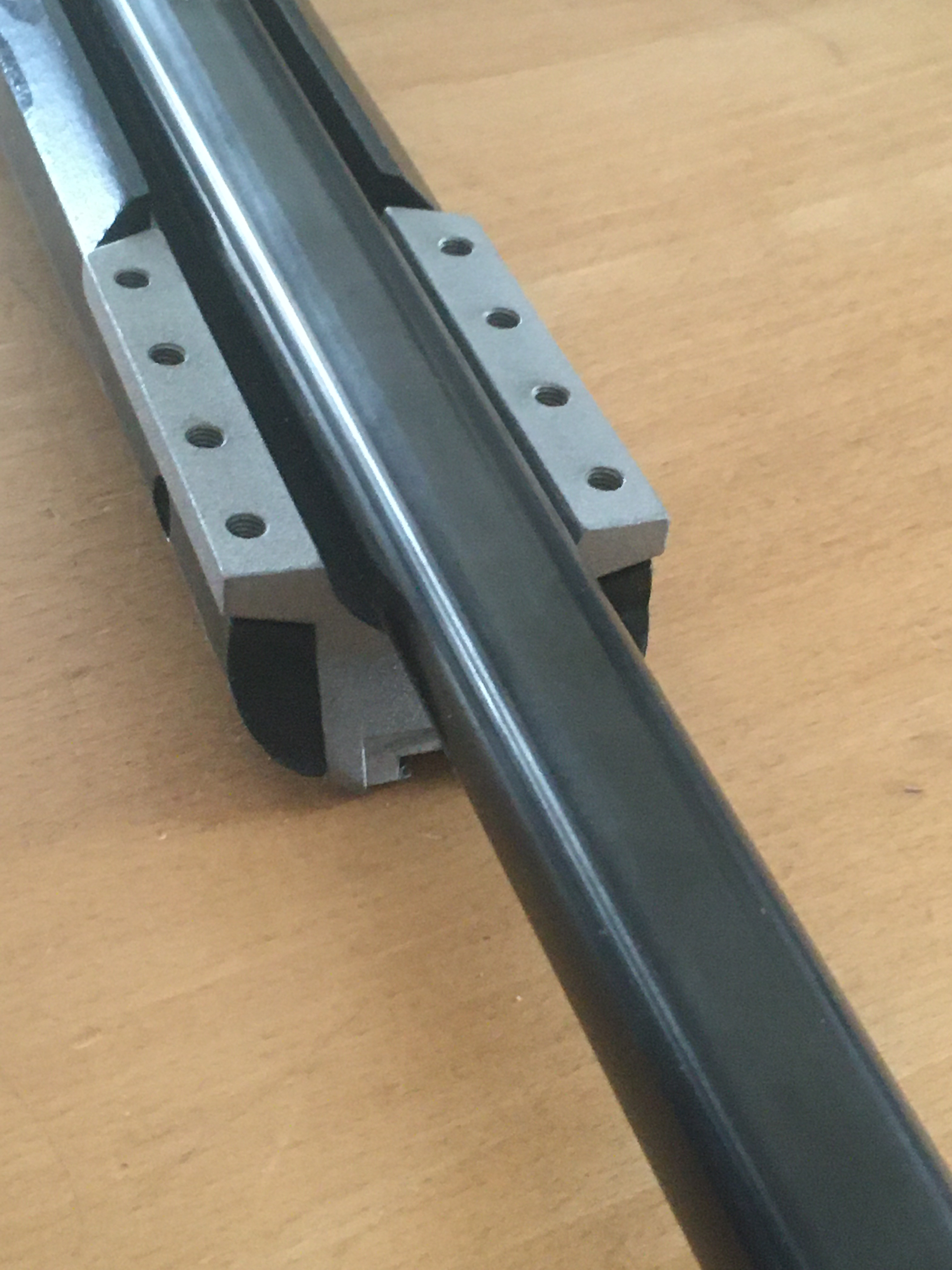

Noch mal zu den Gewichten. Hab auch ein Bild hier im Forum gefunden (11 Jahre alt - Du warst an dem Thread auch beteiligt )
Die Form der Gewichte finde ich schon etwas merkwürdig. Muss ja von vorne aussehen, wie zwei Mausohren... Aber ich kann das ja gestalten, wie ich will.
