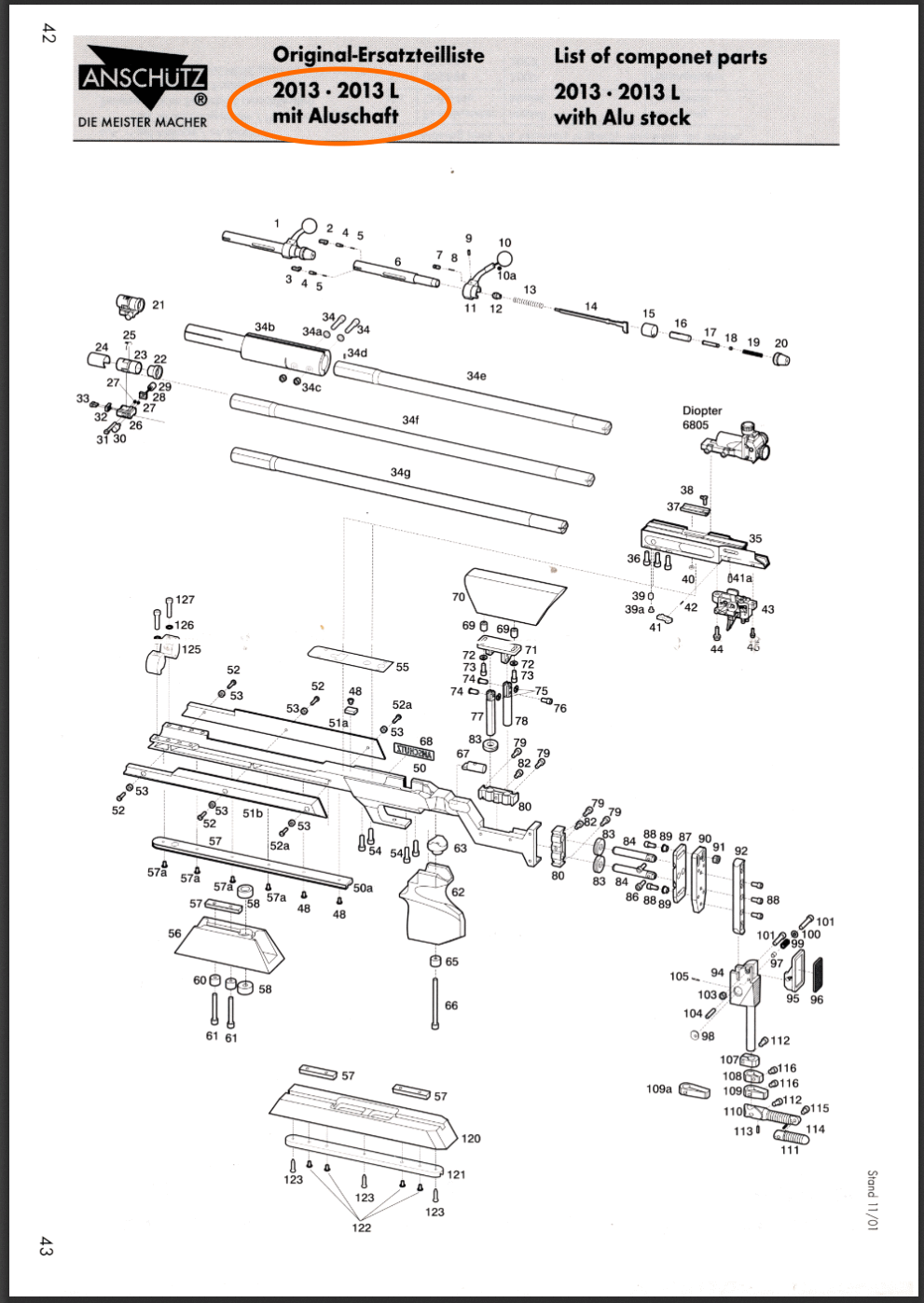

Nochmal zur Klarstellung: Es gibt den Aluschaft 2213 und den 2313..
der 2213 passt für alle neueren Anschütz KK-Systeme mit runder Systemhülse, heißt die letzten Match 54 mit dem
"neuen" Abzug und seitlicher Schiebesicherung und den 18xx/19xx und 54.30 Systemen.Die 1803/1903 passen nicht.
Gab es aber nur für RECHTSSYSTEME.
Es gibt bei dem 2213 KEINE Möglichkeit, mit einem Adapter ein 2007/13 System einzubauen !!
Der 2313 passt für die Systeme mit eckiger Systemhülse 2007/13 und gab es auch als Linksschaft.
Dafür gibt es den Adapter 4980, mit dem man dann auch Systeme mit runder Hülse einbauen kann !!

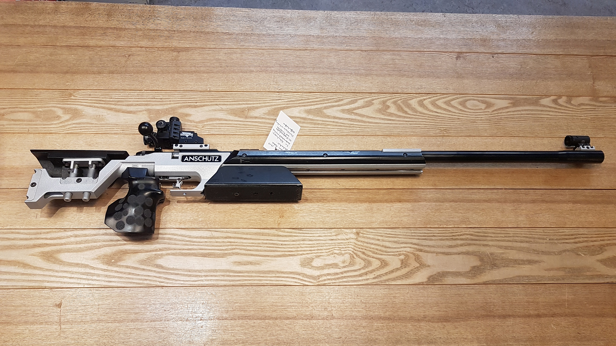

Hallo, vielleicht kann mir jemand von euch weiterhelfen?!
Ich habe vor kurzem ein Anschütz System gekauft nur leider bin ich jetzt nicht sicher welchen Schaft ich benötige.
Das Problem ist die Sicherung. Der Abzug passt nicht in meinen Tesro Schaft bei dem aktuell der Zimmerstutzen montiert ist.
Du brauchst einen Schaft passend passend für 1807/1813 bzw. 1907/1913.
Dein Zimmerstutzen ist wahrscheinlich noch mit Flügelsicherung und altem Abzug, oder ?
Du musst die Sicherung demontieren, dann passt es in deinen Schaft!
Oder, man fräst den Schaft in dem betreffenden Bereich etwas aus. Das sind nur ein ein paar mm.
Titanschaft ?
Laut Foto keine Flügelsicherung. Der passt in alle Schäfte 2213 2313 und Tec-hro. Ist doch ein rechts Lauf.
