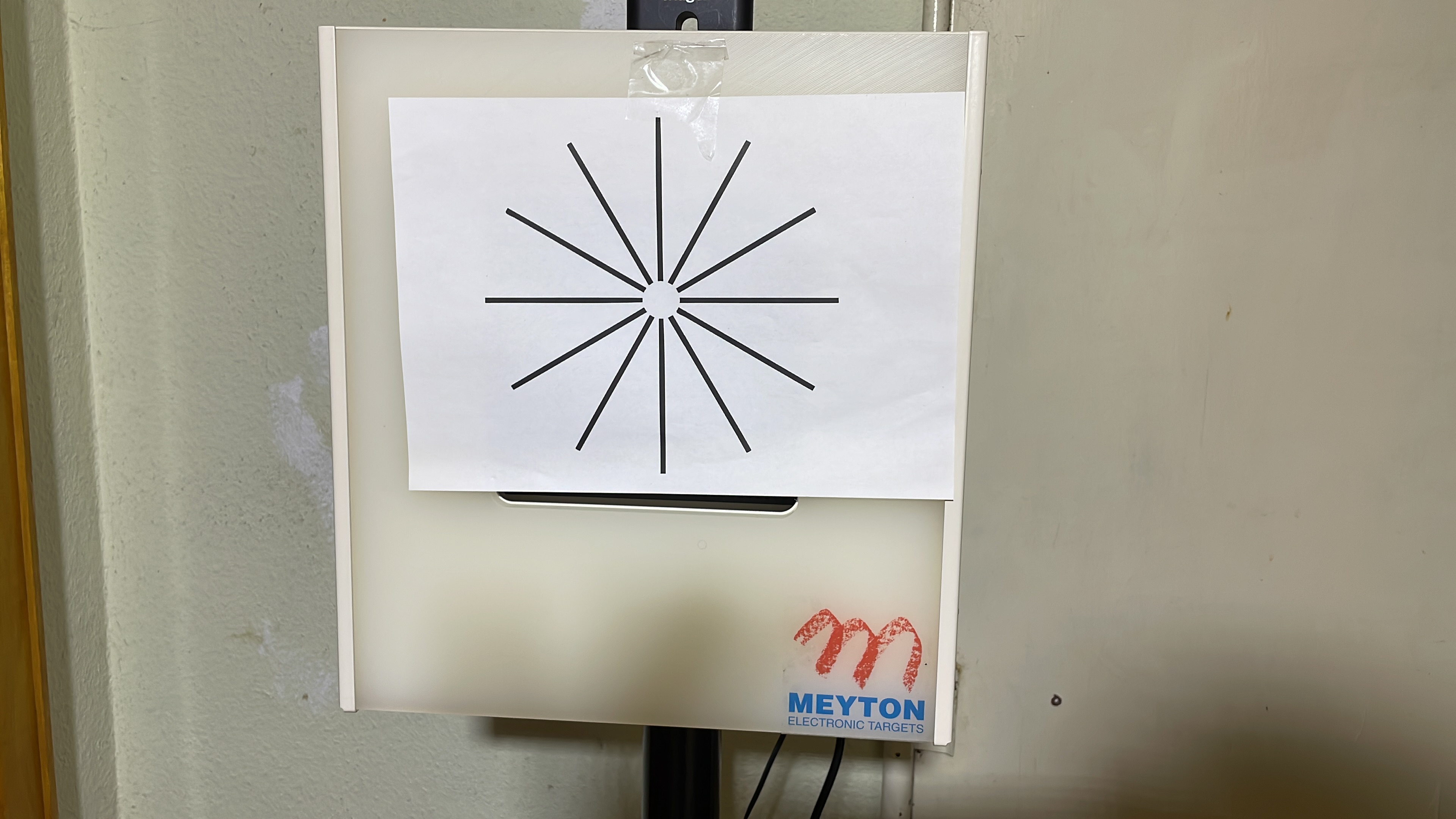

    Bei mir ist es nicht egal. Udo von MEC und Arno Küttemeyer von Klingner sagten mir unabhängig von einander, dass bei meiner Dioptrien von -4,25 und Achse 1,25 (Hornhautverkrümmung) es besser wäre mit Brille zu schießen. Bis maximal-2,5 Dioptrien wäre Monokel ok.
    Habe zufällig gestern nochmal umgebaut und auch mit Strahlenstern geprüft (wenn alle Strahlen klar zu sehen sind, stimmt die Achse (ist das Blatt um ein ZLO einzustellen) s. Bild) Bei mir ist es mit Brille besser um ein Vielfaches.
