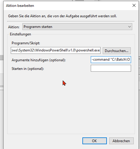

    Dieses Powershell Skript wird einfach im Windows Aufgabenplaner eingehängt. Dazu eine kleine Hilfestellung.
    Als Programm/Skript wird der Pfad zur Power-Shell angegeben. Bei Windows 10 aktuell:
    Programm/Skript:
    C:\Windows\System32\WindowsPowerShell\v1.0\powershell.exe
    Als Argument:
    -command "C:\Batch\DisagFlex_Wertung_aktivieren.ps1"
