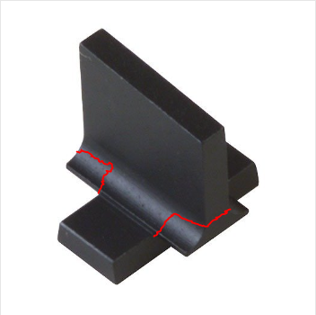

Man trifft also auf kurzen Distanzen einfach nicht wirklich gut, also musste ein deutlich höheres Korn her. Leider kennt sich kaum jemand mit den Carcanos aus und Ersatzteile gibt es einfach nicht, hohe Korne um ein "normales" Visierbild zu erreichen schon mal gar nicht.
Jetzt will natürlich auch nicht jeder aus einem Block Metall ein neues Korn feilen oder am originalen rumschweißen.
Daher ein Tipp:

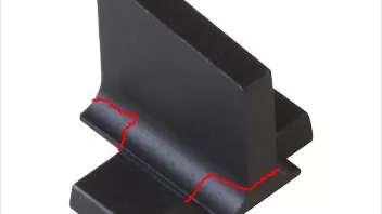

Das hier passt mit minimalen Änderungen -> Brownells
Man muss nur den rot markierten Bereich wegfeilen, dann klappt es und man hat ein wunderbar sanftes Gewehrchen.
Da ich ewig nach einer Lösung gesucht habe wollte ich das hier einfach mal öffentlich machen, falls mal jemand das gleiche Problem hat.
