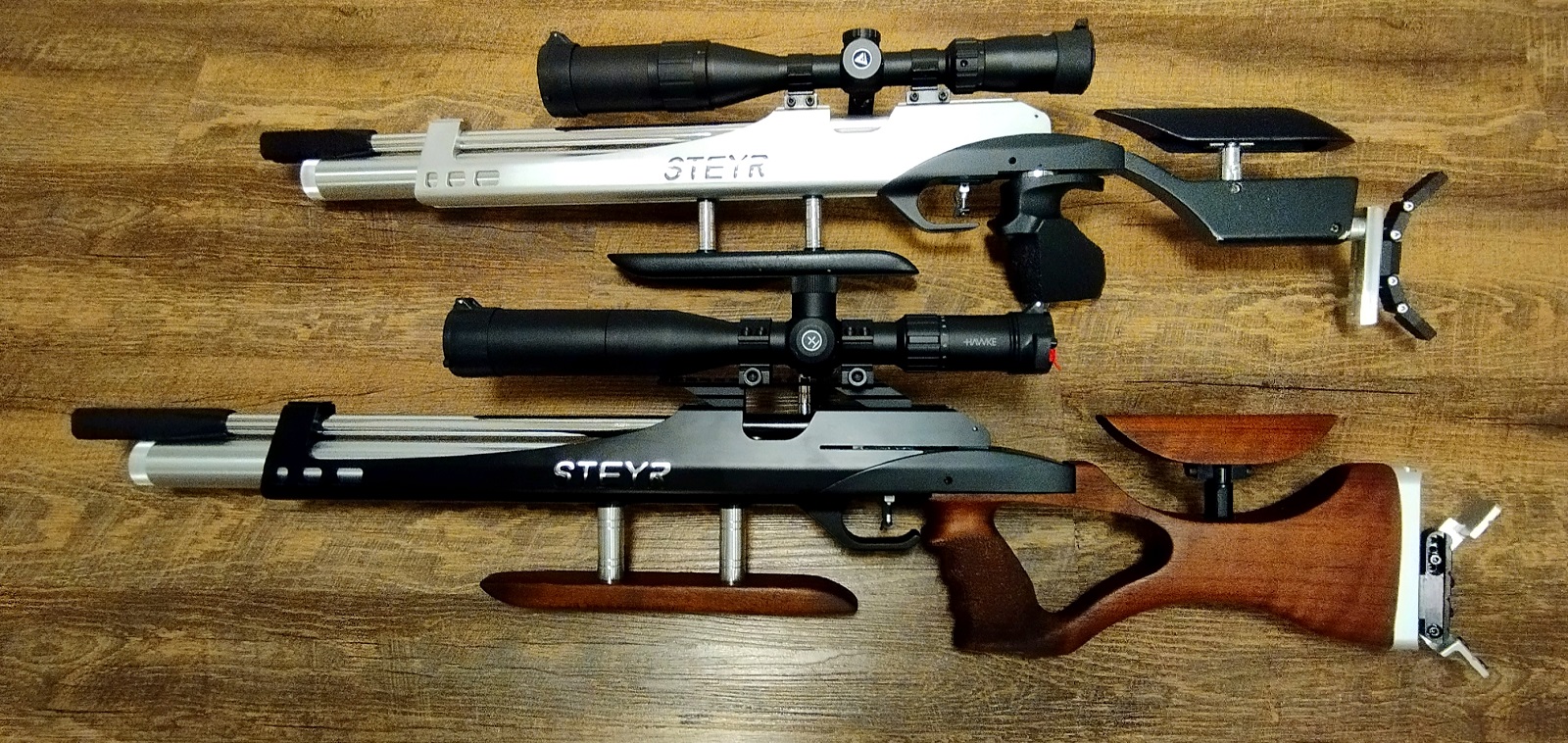

    mittlerweile habe ich sogar 2 Steyr LG 110!
    Beider gebraucht gekauft.
    Allerdings nutze ich meine Gewehre nicht für 10 Meter- Scheibe.
    Ich schieße damit Field Target und Hunter Field- Target.
    Erfahrungswerte kann ich aber trotzdem mitteilen.

    Die silberne LG 110 Match hat einen Absorber, die schwarze Hunting nicht.
    Ich habe von Anfang an einen Impuls gespürt bei der Schussabgabe.
    Steyr hat zu ihren Gewehren tolle Videos, wo jeder Schritt für Wartung, Montage und Einstellungen detailliert beschrieben ist.
    Also den Absorber entnommen, gereinigt, Einstellung so verändert, wie von Steyr beschrieben.
    Ausprobiert, Impuls immer noch da. Also wieder auseinander, Einstellung verändert, wieder zusammen gebaut, probiert, Impuls immer noch da.
    Das ganze bestimmt 10 wiederholt und nicht in den Griff bekommen.
    Ich bekomme den Schussimpuls nicht vollständig weg.
    Von anderen Steyr- Besitzern habe ich aber gehört, das die damit keine Probleme haben.
    Ich lebe damit jetzt einfach.

    Meine schwarze Steyr war vorher eine High- Power mit 24 Joule. Wurde aber zu Steyr ins Werk entsendet und dort auf 7,5 Joule gedrosselt und mit einem "F im Fünfeck" versehen.
    Was mir auffiel war, das die Schwarze Steyr deutlich lauter bei der Schussabgabe war als die Silberne und dabei auch doppelt so durstig, was den Luftverbrauch anging. Nach etwa 120 Schuss war die Pressluftkartusche von 200 Bar auf 100 Bar herunter und dann ging die Leistung herunter.
    Also den Regulator demontiert und neu eingestellt.
    Auch dazu gibt es von Steyr Einstellwerte, welche Leistungsabgabe der Regulator hat, bei der jeweiligen Stellung der Tellerfedern und Plättchen.
    Vorher war der Regulator etwa auf 100 Bar eingestellt.
    Ich bin zurück gegangen auf etwa 60 Bar, wie bei der Matchvariante. Das Gewehr "bellte" aber immer noch ordentlich bei 7,5 Joule und die Schussausbeute der Kartusche hat sich auch nicht deutlich verbessert.
    Also habe ich Informationen gesucht, was der optimale Druck für den Steyr-Regulator sein soll und bin bei 85 Bar gelandet.
    Mit einem Messgerät habe ich den Regulator jetzt auf 85 Bar eingestellt und das Gewehr ist damit deutlich besser geworden
    Das Schussgeräusch ist deutlich leiser geworden, die Schussentwicklungszeit hat sich gefühlt verkürzt und ich bekomme jetzt auch etwa 200 Schuss aus der Kartusche. Weitere Versuche habe ich dort jetzt auch nicht unternommen.
    Ich würde mir zwar wünschen, das ich wie bei meinen FWB etwa 350 Schuss aus einer Kartusche bekomme aber das klappt mit den Steyr wohl nicht.
    Die sind etwas durstiger.
    Verarbeitung:
    Von der Verarbeitung her hinkt Steyr den anderen deutschen Herstellern von Matchgewehren auch etwas nach.
    Die Hölzer wie Griff oder Schaftbacke haben nicht so ein feines Finish wie Walther, FWB oder Anschütz.
    Dafür kostet zb. ein Steyr- Griffstück Neu aber auch nur die Hälfte, wie bei den den Mitbewerbern.
    Auch die Alu- Teile von dem Gewehr kommen nicht ganz an die Qualität von FWB oder Walther heran, obwohl es schon in Ordnung ist.
