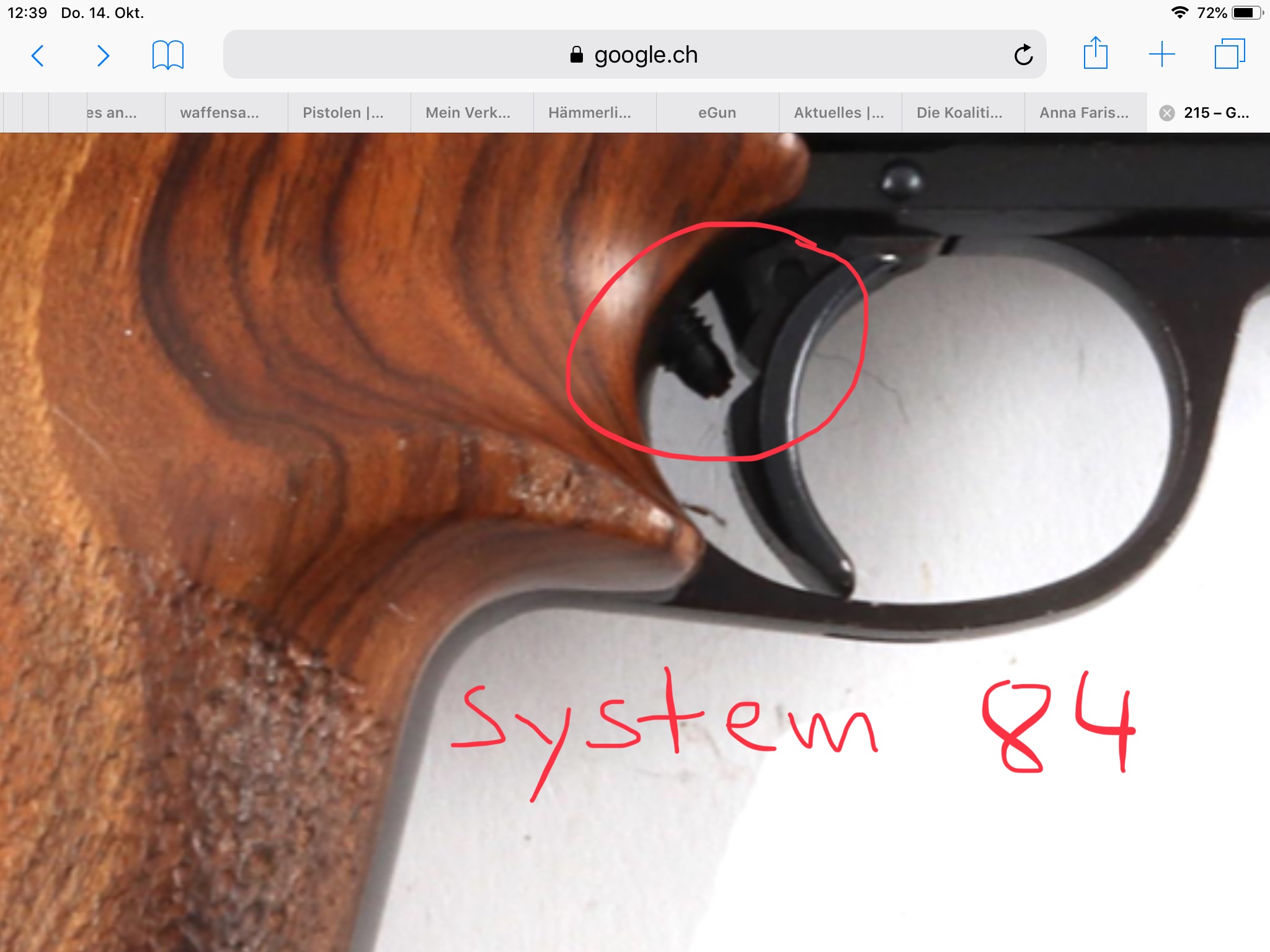

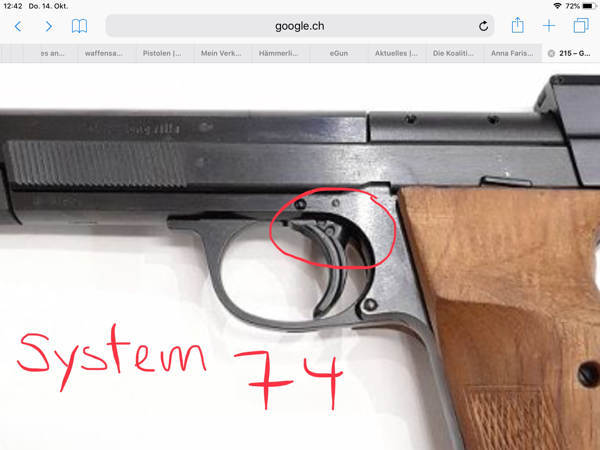

Was ist der Unterschied bei der Hämmerli 215 zwischen dem „alten“ Abzugsystem 74 und dem „neuen“ 84?
Wie kann man die beiden Abzugsysteme von aussen erkennen?

Das neuere System 84 lässt vielseitigere Einstellungen zu.

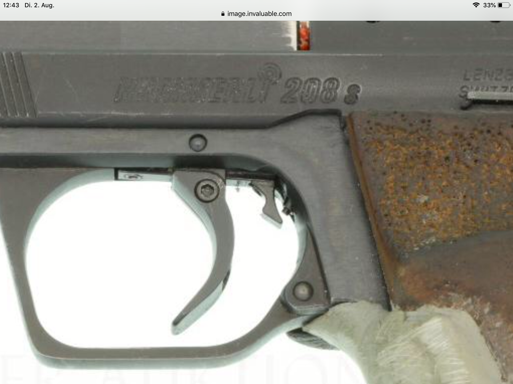

Nachtrag:
Die Modelle 208s und 215s haben das Abzugssystem 84 und in der Schussrichtung verstellbare Abzugszüngel.
