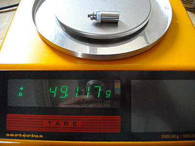

    Vereinfacht, kurz und knapp. Es gilt das Impulserhaltungsgesetz. Die auf Geschoss und Waffe wirkende Kraft ist von gleicher Dauer. Legt man dem zu beschleunigtem Geschossgewicht (0,53g) und am Laufende eine erreichte Geschwindigkeit von 155m entgegen, dann erfährt die Masse der Pistole (~1000g) eine Beschleunigung von 0,082m/s.
    Setzt man der Beschleunigung der Pistole (Rückstoßenergie) die benötigte Energie des Rücklaufgewichts (Stabilisator) ca. 50g und effektiver Beschleunigung (Federweg) von ca. 2,5mm mathematisch entgegen, dann stellt man schnell fest dass die Rückstoßdämpfung nur ein Teil der Dämpfung in Laufrichtung ausmacht. Leider unterliegt der Rücklaufmasse konstruktiv mit ihrem kurzen Beschleunigungs- und Verzögerungsweg und bautechnisch wenig Spielraum.

    Wenn ich noch aktiv wäre würde ich mit der Steyr trotzdem mal mit Wolfram Gewichten im Absorber experimentieren.
    Selbst wenn es letztendlich nur der eigenen Beruhigung dienen würde, das dort nix versteckt oder zu holen ist.
