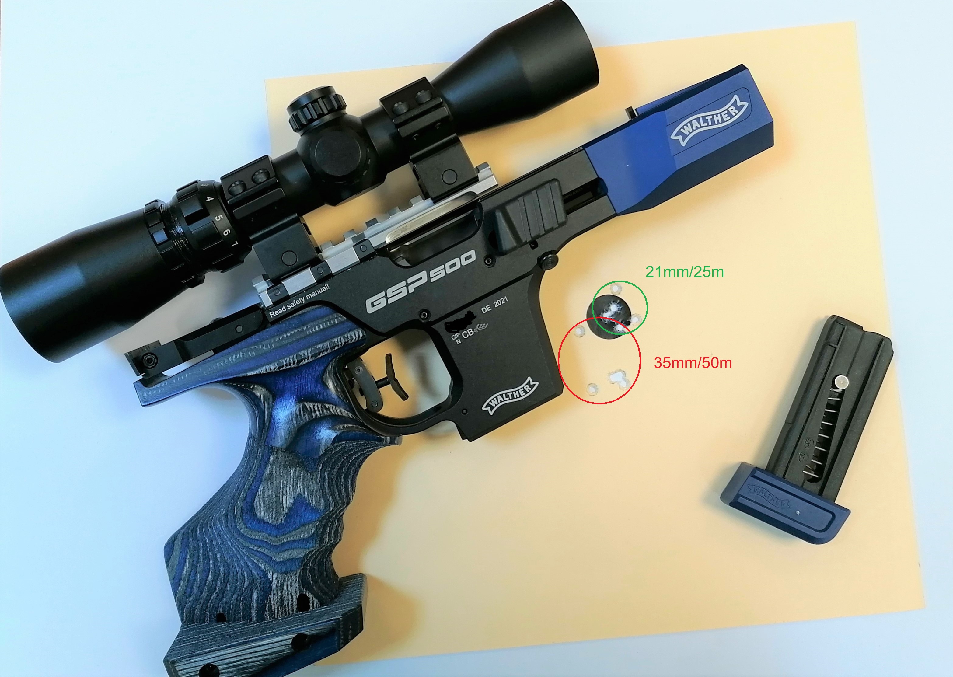

  • In der Visier 6/22 gibt es einen Bericht.
    z.B.:
    SK Standard Plus 18mm
    Eley Match Pistol 20mm
    CCI Standard 28mm
    Lapua Pistol King 19mm
    ...die CCI Standard ist trotzdem mein Geheimtipp, gute Funktion und je nach Los gibt es schonmal sehr enge Bilder....
