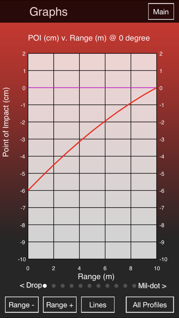

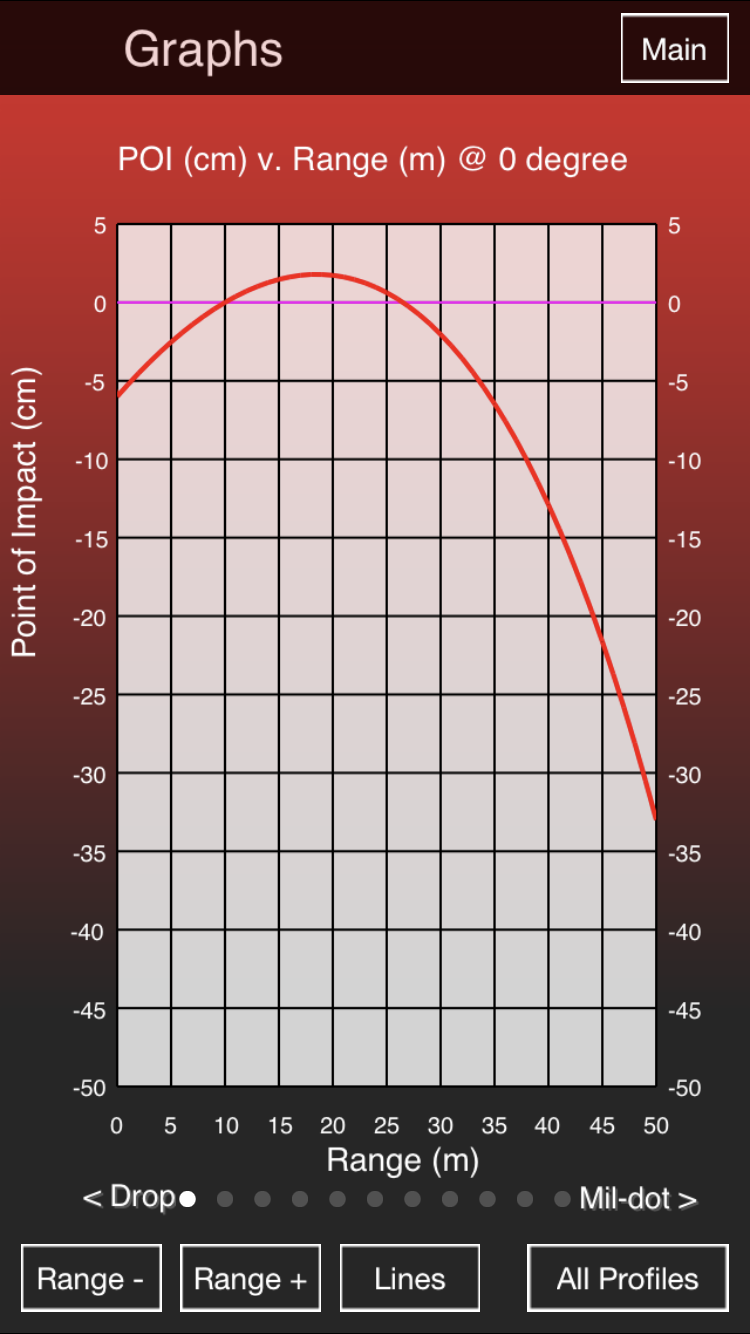

  • Mir hat bei diesem Problem die Grafik der ChairGun-App geholfen. Bei einer Visierlinienerhöhung auf die maximal zugelassenen 60mm sieht das ungefähr so aus:
    1. Bild Flugbahn 50m
    2. Bild vergrößerung bis 10m.
    Dann kann man, wenn man die mm/Klick am Diopter, Abstand Iris/Korn und Abstand Korn/Scheibe kennt, die notwendigen Klicks 'bei Tief' berechnen.
