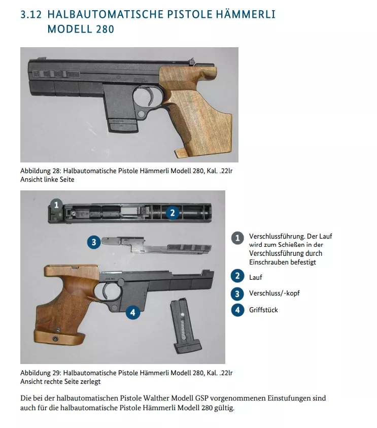

  • Ich bin mir jetzt gar nicht mehr sicher, hatte die SP20 anders in Erinnerung.
    Bei der 280 war das noch anders, da läuft der Verschluss im Griffstück, da ist es eindeutig.
    Auf den Bildern die ich jetzt im Internet gefunden habe, könnte man auch zu dem Schluss kommen, dass es kein Griffstück sondern ein Schaft ist. Weil die Pistole ist ja letztlich auch ohne den Griff funktionsfähig oder? Vom Magazinschacht mal abgesehen

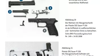

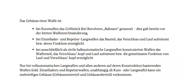

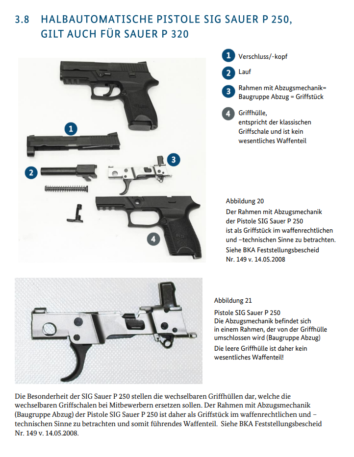

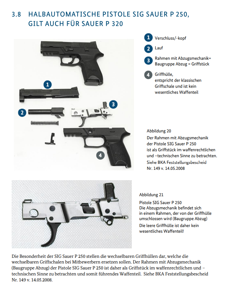

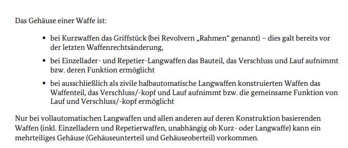

    Zum Thema Gehäuse wird jedoch im BKA Leitfaden wesentliche Waffenteile festgelegt, dass es nur bei Konstruktionen die von vollautomatischen Waffen abstammen ein geteiltes Gehäuse gibt. BKA - Wesentliche Teile im neuen Waffengesetz - Leitfaden Version 2.0

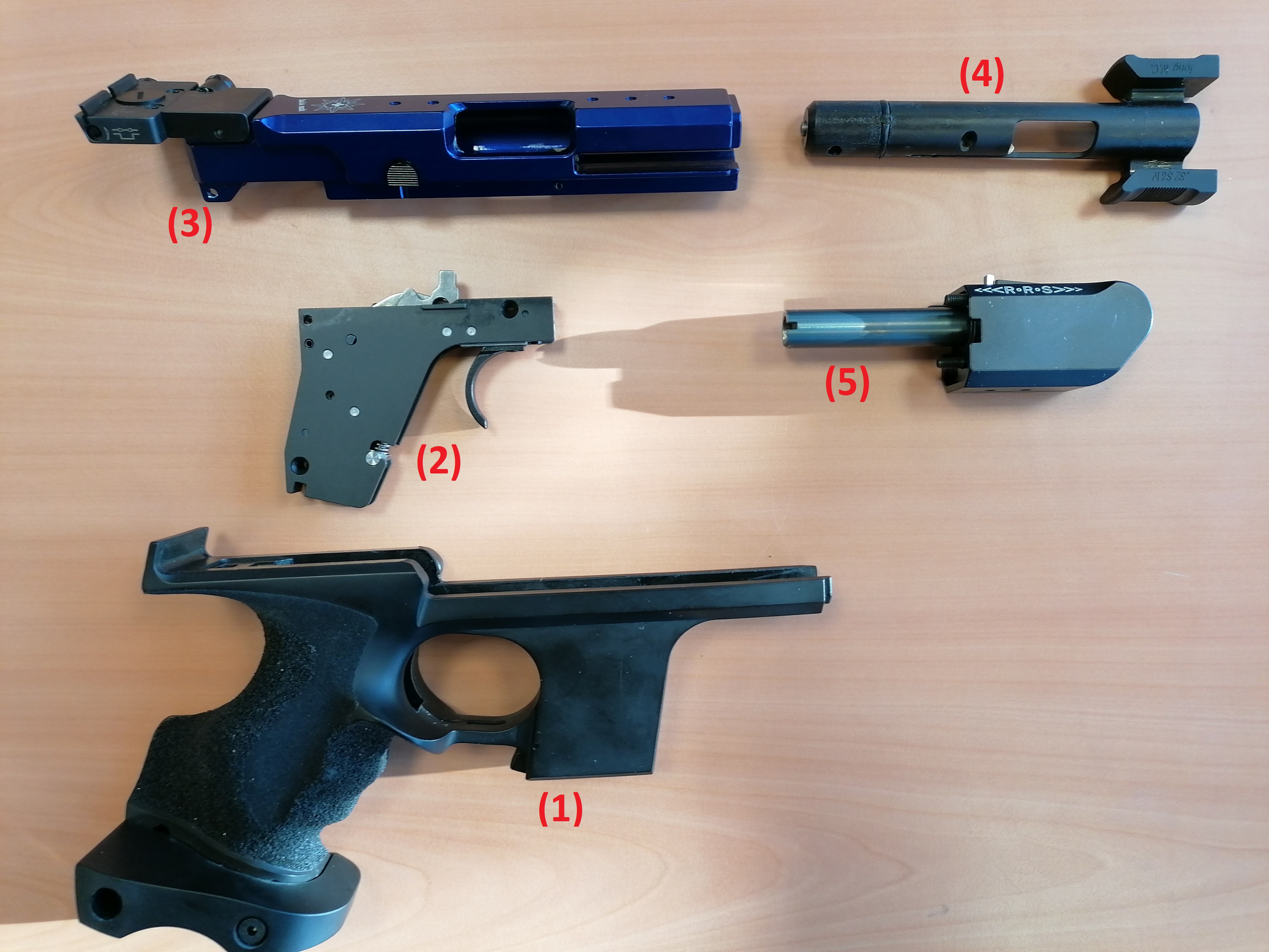

    Nach Definition ist das Griffstück bei Kurzwaffen das Teil, welches den Abzugsmechanismus aufnimmt. Dies wird bei der SP20 durch das Oberteil aufgenommen, welches bei der SP20 ebenfalls den Verschluss und den Lauf aufnimmt.
    Bei der SP20 bzw der GSP wird der Abzug in einem Griffstück befestigt, an welches dann die Griffschale kommt. Die obere Aufnahme des Verschlusses ist kein wesentliches Waffenteil, da es kein geteiltes Gehäuse gibt.
    Nach Auslegung des BKA ist der Griff mit Magazinschacht bei der SP20 kein wesentliches Waffenteil da es den ABzug nicht aufnimmt. Analog zur Sig P320.
