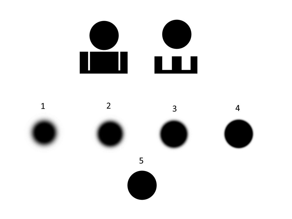

  • Hallo Zusammen,
    Welches Zielbild ist den nun das Beste?
    -Korn gleichbreit wie der Spiegel
    -Kimme gleichbreit wie der Spiegel
    -Lichthöfe max klein
    -Lichthöfe Groß
    -Abstand Spieel zu Korn gleich Lichthöfe
    -Abstand Spiegel zu Korn unglich Lichthöfe
    -Schärfe des Spiegels.
    Nun noch die Frage was mit den ß Augen zu tun ist.
    Beide Augen offen.
    Ein Auge zukneifen.
    Ein Auge Abdecken.
    Verwendung einer Irisblende.
    Verwendung von Farbfilter.
    Welches Zielbild nutzt ihr ?
    Aus welchem Grund?

  • Variante OL (enge Lichthöfe, schmales Kontrollweiß) ist für geübte Schützen mit großer Handruhe und perfekten Augen ideal, weil sehr gut reproduzierbar.
    Variante OR (große Lichthöfe, viel Kontrollweiß) eher für Anfänger und solche mit geringer Handruhe - und solche, die bei Variante 1 Augenkrebs bekommen (z.B. ich).
    Mittels Irisblende kann dann in Grenzen neben dem Korn auch die Kimme und das Ziel relativ scharf gesehen werden - finde ich persönlich sehr angenehm, wenn ich Gewehr 100m über Kümmel+Korn schieße. (Variante 3 in etwa)
    Bei der Pistole bevorzuge ich meine normale Brille (Variante 1-2) - außer bei der 08, die kann ich nur mit Schießbrille + Irisblende überhaupt visieren. Aber ich bin auch seit meinem 3. Lebensjahr Stammkunde beim Optiker (von Augenärzten halte ich nicht so viel und Termine bekommt man ja sowieso kaum).

  • Visierung und Spiegel gleichzeitig scharf zu sehen ist,
    konstruktionsbedingt mit dem menschlichen Auge schlicht nicht möglich.
    Egal wie „gut“ die Augen sind.
    Man hat also mit Kimme, Korn und Spiegel 3 mögliche Ebenen für seinen
    Focus. Die größte Abweichung bzw. den größten Fehler erhält man wenn
    man den Spiegel scharf stellt.
    Deshalb wissen wir inzwischen alle dass das Korn und nur das Korn
    scharf sein muss.
    Welche Breite bzw. Abstände die Lichthöfe und Korn haben sollen
    ist Geschmackssache, wobei unser Gehirn Symetrien und Gleichmäßigkeiten
    bevorzugt.
    Mein Favorit wäre OL mit breiterer Kimme und mehr Abstand zum Spiegel
  • Hab für mich das Visierbild Korn scharf, Korn gleiche Breite wie Spiegel, Lichthöfe etwa ein Ring als optimal gefunden.
