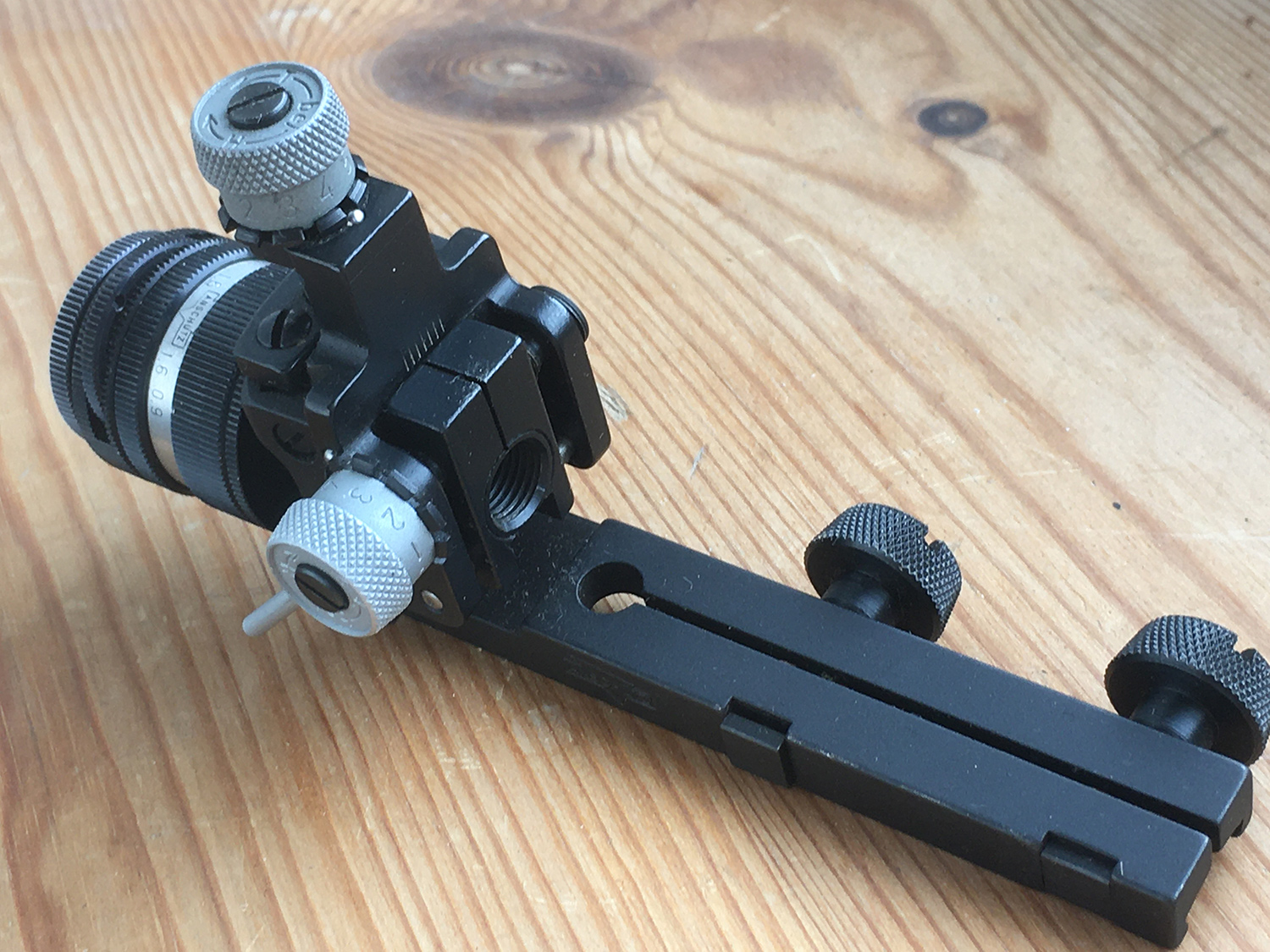

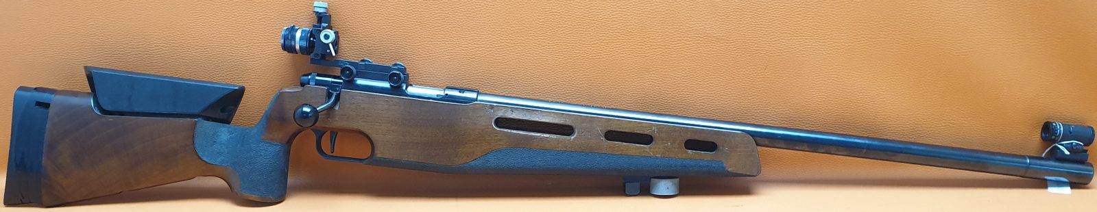

    ich habe ein Anschütz 1813 gekauft und bin dabei, es mir zurecht zu basteln.
    Mit dem Schaft bin ich fertig.
    Nun möchte ich gerne mein Duplex, das ich an LG habe, an den Anschütz-Diopter anbringen. Allerdings ist das Gewinde der Lens-Hood zu klein, um es in den Diopter vorne einzuschrauben. Es gibt wohl auch unterschiedliche Lens-Hood Varianten für verschiedene Diopter – aber ich weiß nicht mal die korrekte Bezeichnung für meinen. Kann mir jemand helfen, wie ich das Duplex an mein KK bekomme? Wahrscheinlich würde es schon reichen, zu wissen, was ich für einen Diopter habe.

    Vielleicht kann mir aber trotzdem jemand sagen, wie die Bezeichnung für diesen Diopter ist. Die hatten bei Anschütz ja immer Nummern.
    6702, 6805, usw

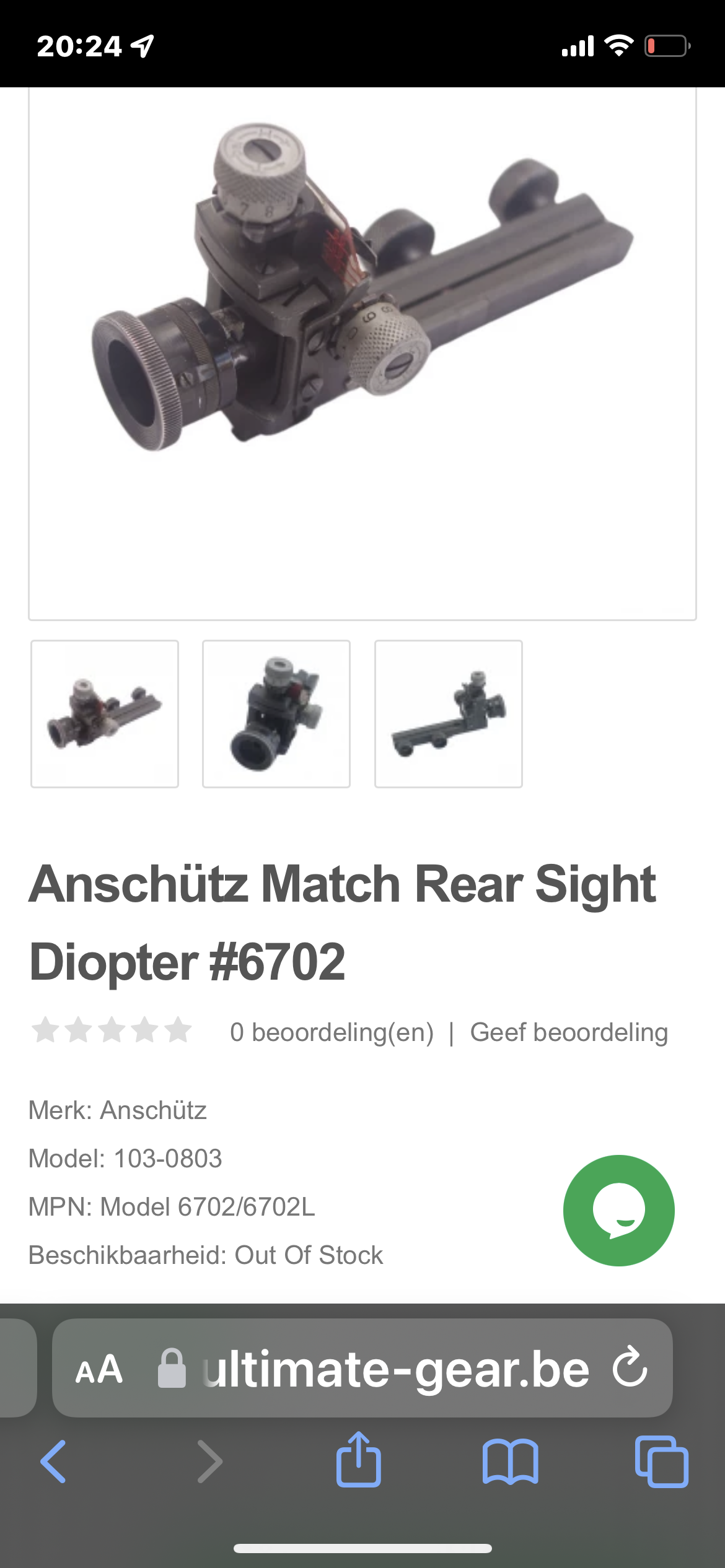

  • Auf einer belgischen Seite.... ^^ Ich hatte nichts gefunden.
    Super, vielen Dank dafür!
    Gruß, Rainer
    Nein „Diopter Anschütz Bilder“ bei Tante Google eingegeben😉 und dann ein wenig geblättert 😊
  • Hallo Rainer,
    es handelt sich bei deinem Diopter um das Modell 6702. Das ist das damalige bessere Modell aus Stahl. Es gab davon mehrere Ausführungen mit leichten Änderungen. Aber das spielt für deine Frage keine Rolle, denn die Bohrung bzw. das Gewinde für die Gegenlichtblende entspricht genau dem Gewinde, welches für all die Diopterscheiben, Irisblenden, Diopteroptiken usw. Verwendung findet, da die Bohrung durchgängig ist, also exakt das Gewinde wie an der Hinterseite.
    Du solltest dort also alles hineinschrauben können, welches diesem Gewinde für Diopterscheiben usw. entspricht. Das Gewinde ist bei allen Herstellen gleich und die Diopterscheiben usw. damit auch austauschbar.

    Apropos, bei deinem Gewehr handelt es sich um ein 1813 System im 1807 Schaft. Bei einem 1813 Schaft würde es sich um die Super Match Ausführung mit Lochschaft handeln.
