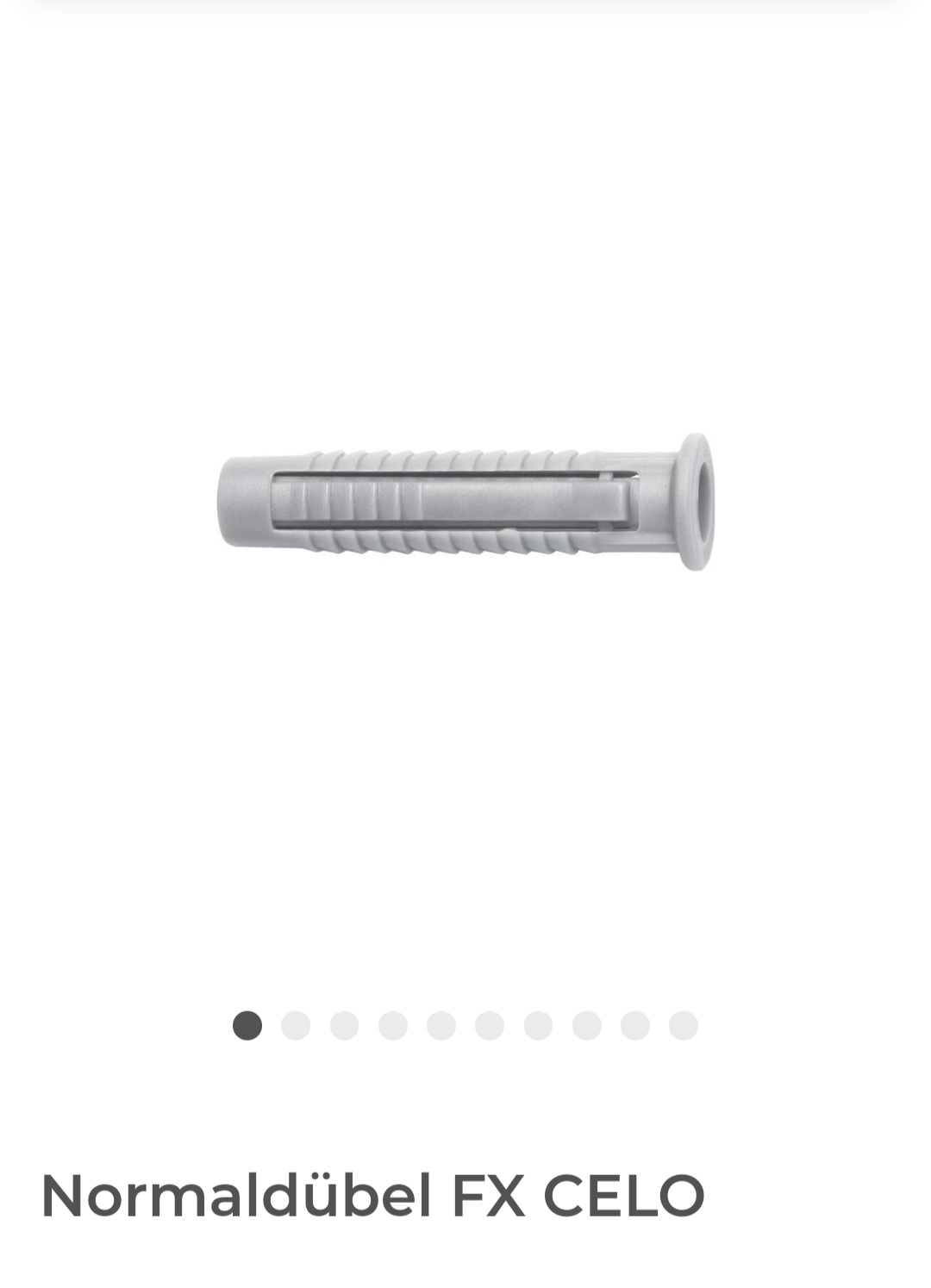

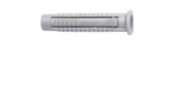

  • Wir hatten bei uns im Verein mal einen älteren Herrn, der hat diese Dübel noch mit einer passenden Schraube nebst buntem Bändchen versehen und fertig war das Sicherheitsfähnchen für ganz Arme.
    Müsste sogar noch ein schickes Muster davon haben.
    Als 'Pufferpatrone' haben wir diese Fähnchen aber nicht benutzt.
