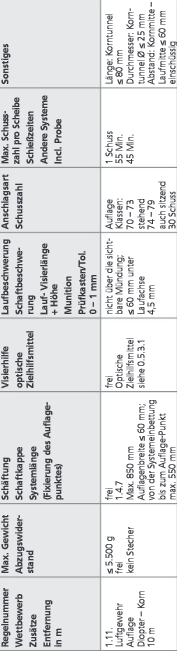

  • im Teil "0.5.3.1 Zielhilfsmittel" steht: "Eine (1) optische vergrößernde Hilfe darf entweder im / am Diopter oder im Korntunnel angebracht sein. "
    Eingeschränkt wird das wie von Dir beschrieben für die Freihandschützen im Teil 1.5.1. Im Teil 9, Regeln für das Auflageschiessen, steht das Thema in den Übersichtstabellen und es wird nur auf den Teil 0.5.3.1 referenziert und damit nicht eingeschränkt.

    Schaut man sich nämlich die von Dir, Obelix genannte Auflagetabelle genauer an, so findet man unter Optische Zielhilfsmittel zwar beim LG den Verweis auf 0.5.3.1, beim Zimmerstutzen steht dort schon etwas ungünstiger nur 0.5.3., beim KK-Auflage 50 und 100m fehlt dieser Hinweis dann aber jeweils komplett. Da steht dann nur Diopter oder ZF - 12 fach, kein beleuchtetes Absehen.

  • Ausfzug aus der Sportordnung
    0.5.3.1 Zielhilfsmittel (Ausnahmen in den Fachteilen sind zu beachten)
    Die Verwendung einer optischen Korrekturlinse (Astigmatismusausgleich) ist gestattet. Farbgläser dürfen
    verwendet werden.
    Eine (1) optische vergrößernde Hilfe darf entweder im/ am Diopter oder im Korntunnel angebracht sein.
    Die Verwendung einer Schießbrille ist gestattet.
    Mehr wird nicht zu Sehhilfen geschrieben
