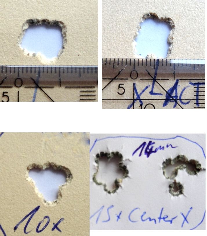

Servus zusammen, habe ein gebrauchtes Anschütz KK angeschafft.
  • Ich habe vor kurzem ein weiteres KK-Gewehr angeschafft. Meine bisherigen KK-Matchwaffen bringen nicht die Präzision wie sie für die Disziplin BR50 erforderlich ist.
    Es handelt sich um das Nachfolgemodell vom Anschütz 54 mit einem X hinter der Waffennummer. (161???X)
    Das Gewehr ist aus 1979 und hat schon das neue Schloss ohne die Flügelsicherung und es hat den neuen Abzug.
    Der Kammerstengel an der Waffe ist gebogen.
    Die mittlerweile berühmten Modelle mit dem X hinter der Seriennummer haben das Schloss unten geschlitzt. Das soll eine noch schnellere Auslösezeit bewirken.
    Ich habe derzeit zum testen ein ZF mit 24 facher Vergrößerung montiert.
    Die Schussbilder habe ich auf 50 Meter im offenen Stand geschossen. Vorne mit Zweibein, der Hinterschaft auf einem Ohrensack.
    Oben links 10x Lapua Midas+, oben rechts 10x Lapua X-act
    Unten links 10x Eley Club, unten rechts 10+5 Lapua Center X.
    Mit der günstigen Eley Club habe ich mehrere 10er Schussgruppen geschossen, die bei 13mm umschlossen liegen.
    Allerdings kommen dann auch Ausreißer, welche die Gruppe auf fast 20mm öffnen.
    Werde demnächst einen Munitionstest machen lassen.
    Mit dem hoffentlich guten Munitions-Los, werde ich dann mit einem Barreltuner versuchen, das Maximum an Präzision aus der Waffe heraus zu holen.
    Mein Ziel ist es, bei der Disziplin BR50 mitzumachen, und mich dort bestmöglich zu platzieren.

  • zotti Bei der Disziplin BR50 hat die 10 einen Durchmesser von 6,35mm.
    Wer da vorne dabei sein möchte, benötigt eine Waffe die reproduzierbare Streukreise im Bereich von 10-maximal 14mm umschlossen bringt.
    Die Spezialisten in diesen Disziplinen erzielen regelmäßig 300 Ringe bei 30 Schuss. Hier entscheidet dann, wer die Innenzehn
    mit einem Durchmesser von 0,792mm häufiger trifft.
