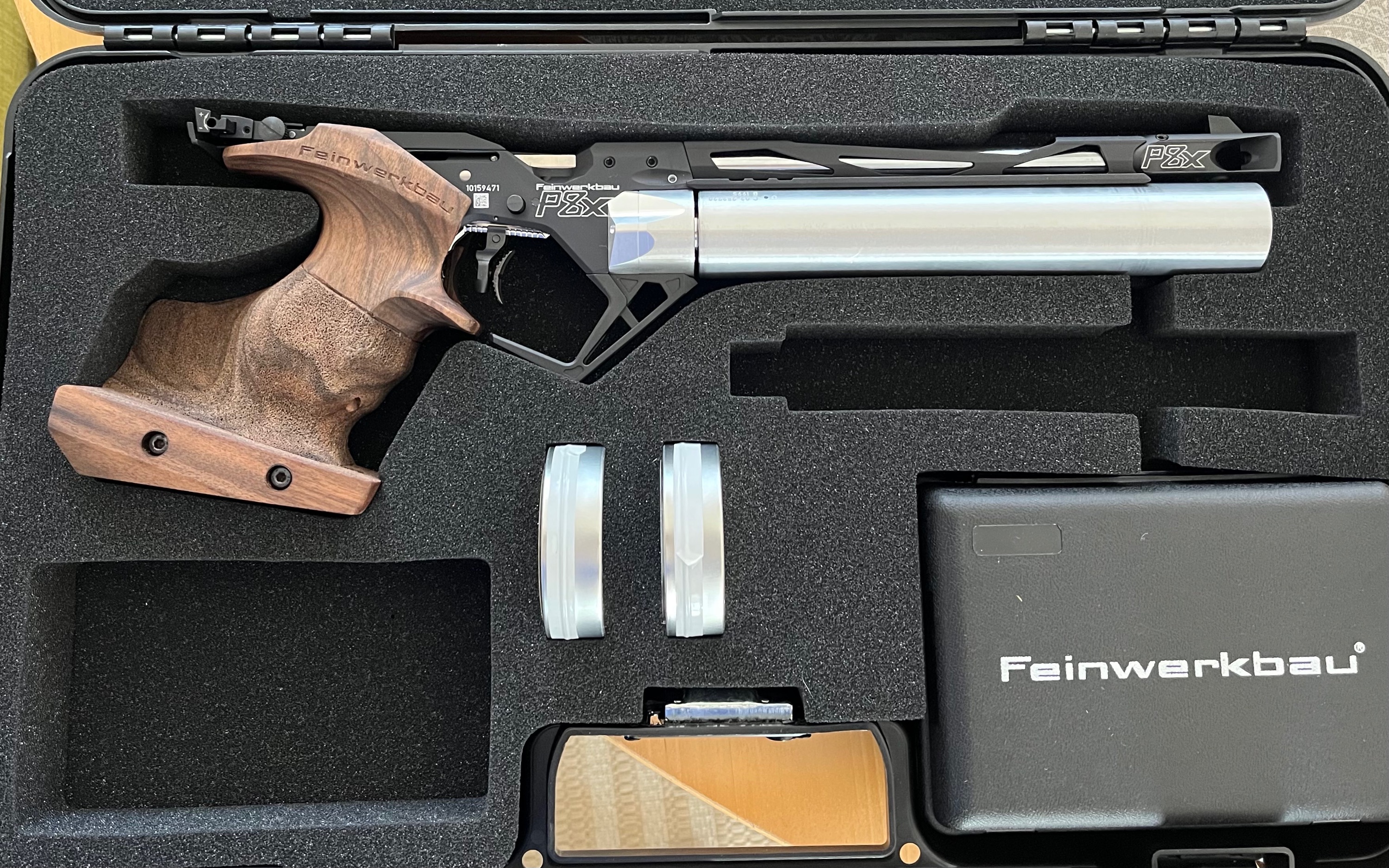

    ich möchte gerne die Mitgliedschaft im „P8X Club“ beantragen 😃
    Ich bin Späteinsteiger und erst seit kurzem Mitglied in einem Schützenverein geworden.
    Noch wenige Jahre und ich bin schon 50 Jahre alt. Ich habe gefallen am Luftpistolen schiessen gefunden und beiße mich so durch.
    Im Moment habe ich mich soweit verbessert das 70-90% der Schüsse das schwarze treffen. Manchmal auch alle zehn. Meistens geht der erste oder der zehnte „ins weiße“ 🤣
    Haltekraft ist im Moment das größte Problem um vernünftig auch zu Hause daran arbeiten zu können und den Bewegungsablauf besser zu verinnerlichen habe ich mir die P8X gekauft. Es standen drei Luftpistolen zur Wahl (Tesro PA Pro/ Signum, Steyr LP 10 Evo, und die FWB P8X). Für mein Empfinden waren alle drei Abzüge der Waffen erstklassig. Die Tesro fiel für mir aufgrund des Gewichts aus dem Rennen. Letztendlich wurde es die FWB P8X wegen der Laderinne und weil der M Griff einen Ticken besser war als der Steyr L Griff. Denke man macht mit allen drei nichts falsch. Ich wollte auch direkt etwas besseres kaufen um die kommende Jahre Ruhe zu haben. Und nicht nach einer günstigen Zwischenlösung sich wieder an eine neue Waffe umgewöhnen zu müssen.
    Gestern Abend war ich am Stand und konnte das neue Baby ausgiebig schiessen. Das neue Hobby macht mir nun noch mehr Spaß.
    Ich hatte die Visierung auf Werkseinstellung belassen und habe das Gefühl das die Waffe dort hinschiesst wo man auch hinzielt.

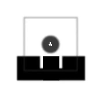

    Dein Zielbild sollte wie folgt aussehen:
    Entsprechend musst Du deine Visierung an der Pistole justieren. Mit welcher Einstellung die Pistole aber ab Werk ausgeliefert wird, weiß ich nicht. Nur ist die Visiereinstellung bei der Pistole ja auch eine recht individuelle Sache mit großen Abweichungen. Dass man die Pistole da ab Werk einfach auf Fleck justiert, kann ich mir schon vorstellen.
    Apropos, ich habe mir das gelungene Bild übrigens von der folgenden Seite 'geborgt'. Wenn etwas dagegen sprechen sollte, im Zweifel bitte löschen.
    https://sportschiessen-goettingen.de/technik-und-training/zielfehler

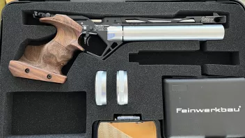

    Hallo, wunderschönes Bild! Völlig unverbastelter Griff. Das wird eine deiner Nächsten Baustellen sein. Hast du Kollegen, die dir da helfen?
    Hi Hugo, ja unverbastelt ist ja auch noch keine 24h in meinem Besitz. Die Waffe wird von mehreren im Verein geschossen.
    Und jungfräulich sahen deren Griffe nicht aus. Gab vor Wochen das Angebot zur Anpassung wenn ich mir etwas gekauft habe.
