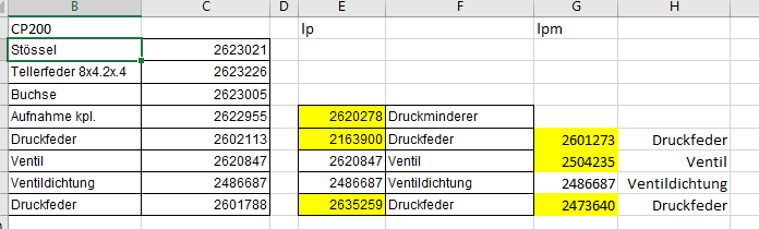

  • kommst du ca auf 200€ ohne kartusche.
    dann können die 480€ von Steffel fast passen. Die 200€ für die Umbau Teile, plus Kartusche und Fülladapter, und Montage.......

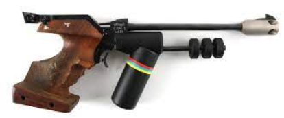

  • Ich hab mal versucht die Modelle mit Tanks von Walter in der Reihenfolge aufzuzählen. Als da waren:
    CP1, CP2, CP3, CP200, LP200, LP300, LP400, LP500, und dann noch die Untervarianten Economy und Expert etc.
    Die CP3 hatte einen liegend Tank wie die CP1 und CP2, danach gab es doch noch ein Modell mit dem dicken kurzen senkrechten Tank oder täusche ich mich da?
    (war das nur bei FWB)
