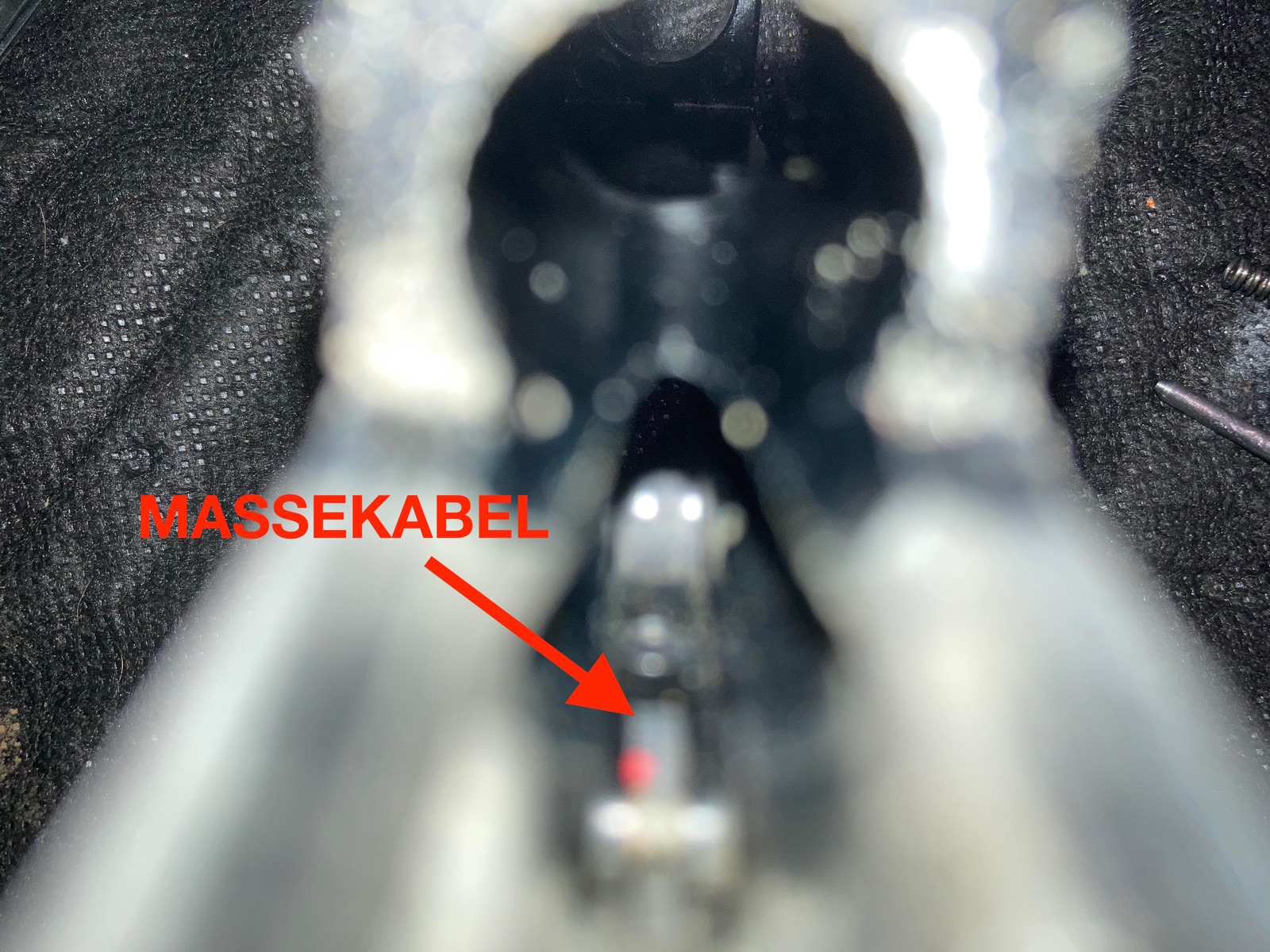

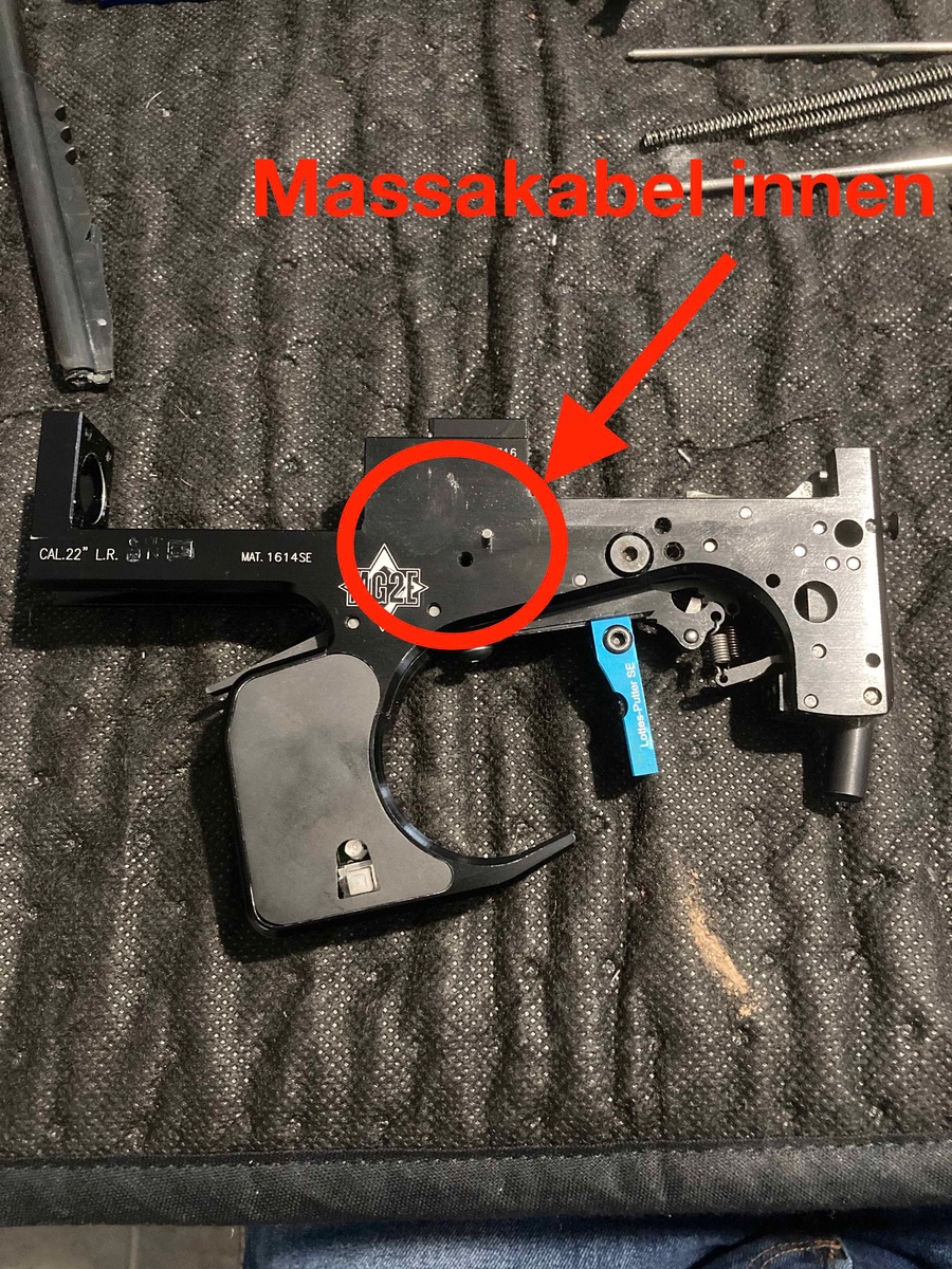

  • Ja, es ist ähnlich dem Problem, das ich mit meinen Matchguns MG2E hatte.
    Ich hatte mich damals in der Facebook-Gruppe Matchguns gefragt, leider wurde diese Gruppe von Facebook entfernt?
    Da mein Deutsch nicht so gut ist (ich benutze Google Translate, auch für diesen Beitrag) werde ich später heute mit Bildern erklären, was die Absicht ist.
    Ich muss meine Waffe sowieso reinigen. Es handelt sich wahrscheinlich um eine Verschmutzung des Kabels des Erdungsanschlusses / Masseanschlusskontakt (?), dies ist leicht zu reinigen.
    Bei jeder Waffe reinigung, reinige ich den Masseanschlusskontakt.
    Vielleicht hast du es jetzt verstanden?
    MatchGuns MG2E
    Walther SSP

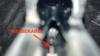

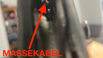

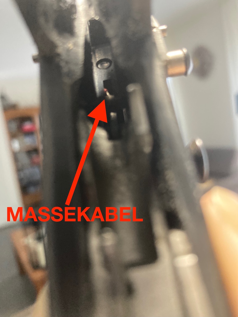

  • Das Problem ist wahrscheinlich behebbar.
    Durch das Abfeuern wird das Massekabel mit Schießpulver verunreinigt. Diese können Sie mit Kontaktreiniger reinigen. Es ist wichtig, zuerst den Akku zu entfernen und dann einen schnell trocknenden Elektronikreiniger wie z. CRC QD Kontaktreiniger.
    Siehe die Bilder.
    Von Shooting-Freunden aus Italien habe ich verstanden, dass das Massekabel auch an einer anderen Stelle sein kann...
    Viel Glück!
    MatchGuns MG2E
    Walther SSP
