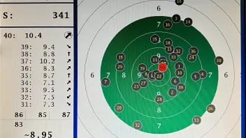

    ich habe ein großes Problem, was mir meine Wettkämpfe versaut. Wenn ich den Vorzug nehme und an den Druckpunkt komme, spüre ich diesen nicht, ich spüre keinen großartigen Widerstand, es ist nur geschätzt, dass er da liegt, so ist es, für mich, in meinem Kopf, schwierig dann weiter abzuziehen, der Finger will nicht, ich halte lang, dann bricht der Schuss, bewußt und er ist in die Hose gegangen, ich rede hier von einem Verlust von 20 Ringen. Wenn ich den Vorzug nehme und dann pumpe, spüre ich den Druckpunkt, aber ist ja nicht Sinn und Zweck der Sache, dauert einfach zu lange und ist auch der falsche Weg. Ich habe auf dem Vorzug so 360gr. und auf dem Druckpunkt so ca. 170gr., zusammen etwas über 500gr. Diese Einstellung habe ich übernommen von meiner Morini CM 162, wo es sehr gut funktioniert hat. Ich habe jetzt Mal den Abzug so eingestellt, dass ich 300gr. auf dem Vorzug habe und so 220gr. auf dem Druckpunkt und es fühlt sich etwas besser an. Ich könnte auch härter den Vorzug ziehen, aber irgendwie gefällt dies mir nicht, ich mag es kontinuierlich leicht zu ziehen, nicht hart und schnell.
    Anbei ein Bild vom gestrigen Wettkampf.
    Hättet ihr da noch einen oder zwei Tips für mich?
  • Die Scheibe auf Deinem Profilbild sieht besser aus :clapping:
    Lass einen Trainer auf Finger und Anschlag schauen beim Training.

  • Wenn ich es richtig verstanden habe, kannst Du einen Defekt der Pistole ausschließen. Es liegt einzig an der Sensorik. Was Du mal probieren kannst: Erhöhe den Vorzugsweg. So wirst Du evtl. etwas zügiger bis an den Druckpunkt ziehen und merkst den Stopp. Wenn Du mit wenig Vorzug ganz langsam zum Druckpunkt kommst, kannst Du ihn nicht so deutlich wahrnehmen. Je unsicherer man wird, desto langsamer und vorsichtiger zieht man. Ich würde in Deinem Text "hart und schnell" gegen "mutig und zügig" tauschen und es probieren.
    Mein Vorzugsweg ist schon extrem lange, so lange, wie es dauert, bis der Arm in der Phase von oben, absenken, bis Oberkante Scheibe braucht, gehe da langsam runter und ziehe da langsam, anscheinend zu langsam. Den Vorweg noch länger machen, bring alles durcheinander. Dies hatte ich auch schon ausprobiert gehabt, funktionierte überhaupt nicht. Ich muss mutiger und zügiger den Vorweg überwinden und an den Druckpunkt gehen, so wie du es geschrieben hast.

    Bei dem Vorzugsgewicht spüre ich den Druckpunkt nicht, habe ich heute ausprobiert. Ab 320gr. auf dem Vorzug habe ich keine klare Grenze mehr von Vorzugs- zum Druckpunktgewicht. Ich habe heute 300gr. auf dem Vorzug eingestellt und den Rest, so ca. 220gr. auf den Druckpunkt und den Vorzugsweg etwas kürzer, gehe nicht mehr soweit hoch und es passt ganz gut. Wenn ich die Waffe verdrehen würde, bekomme ich ein geklemmtes Korn, dies möchte ich nicht.
    Ich werde jetzt mal bei den 300gr. auf dem Vorzug und ca. 220gr. auf dem Druckpunkt bleiben mit dem kürzeren Vorweg und am Montag noch einmal schauen. Dazu mutiger an den Abzug gehen und den Druckpunkt überwinden, hier liegt mit mein Hauptproblem. Ich hänge im Halteraum, es wackelt zu sehr und mein Finger rührt sich kein Stück. Dazu noch den unklaren Druckpunkt bisher, der tat sein übriges!
    Mich verlässt langsam der Mut und die Laune, seit ich meine Morini verkauft habe, Grund gab es hier zu lesen, wird es immer schlechter. An der Waffe liegt es nicht, wenn alles passt, ist es eine Zehn, sah man heute, fünf Schuss hintereinander, alles passte, war der Streukreis so klein, wie die Aussenzehn.
