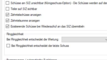

    Damit der Schütze nicht alle Wertungen auf dem Display sieht, blende ich die nicht benötigten aus, mit folgendem Haken:
    Durch die Kopierfunktion für die Wertungen sogar eine recht zügig machbare Funktion, und du kannst damit problemlos die "Ärgerlichkeiten" der nachfolgenden Varianten umgehen.
