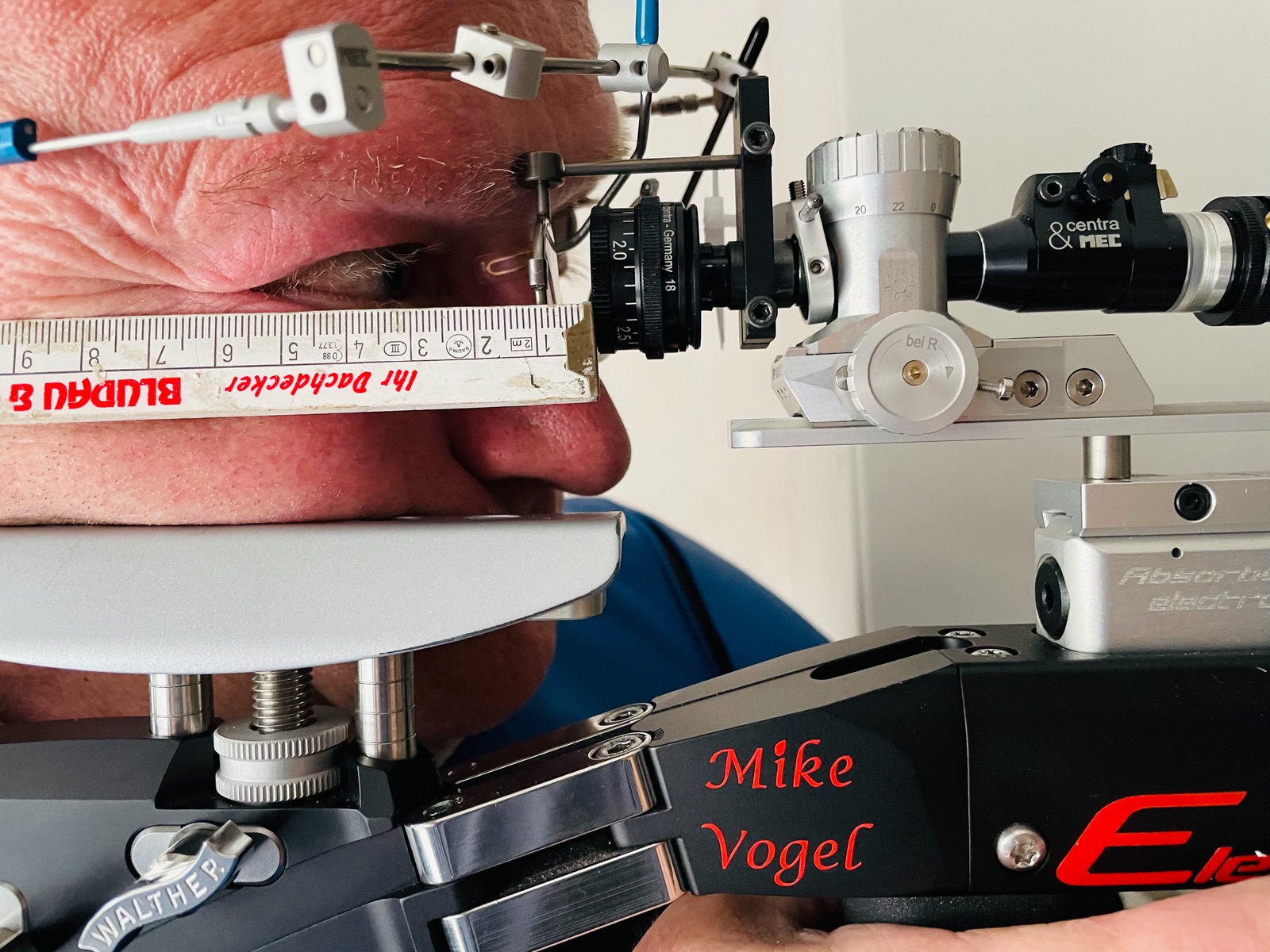

  • Hallo Kloaner Schütz,
    versuche mal deine Schaftbacke um ein Kleinigkeit nach unten bzw oben zu verstellen. Ich denke, dass deine Kopfhaltung nicht exakt auf Diopter abgestimmt ist. Ich hatte das gleiche Problem. Denn ich schieße auch Diopter (Centra Short spy), Dublex, Irisblende, Instert, Iristblende und Brillenvorsatz.
    Mike
