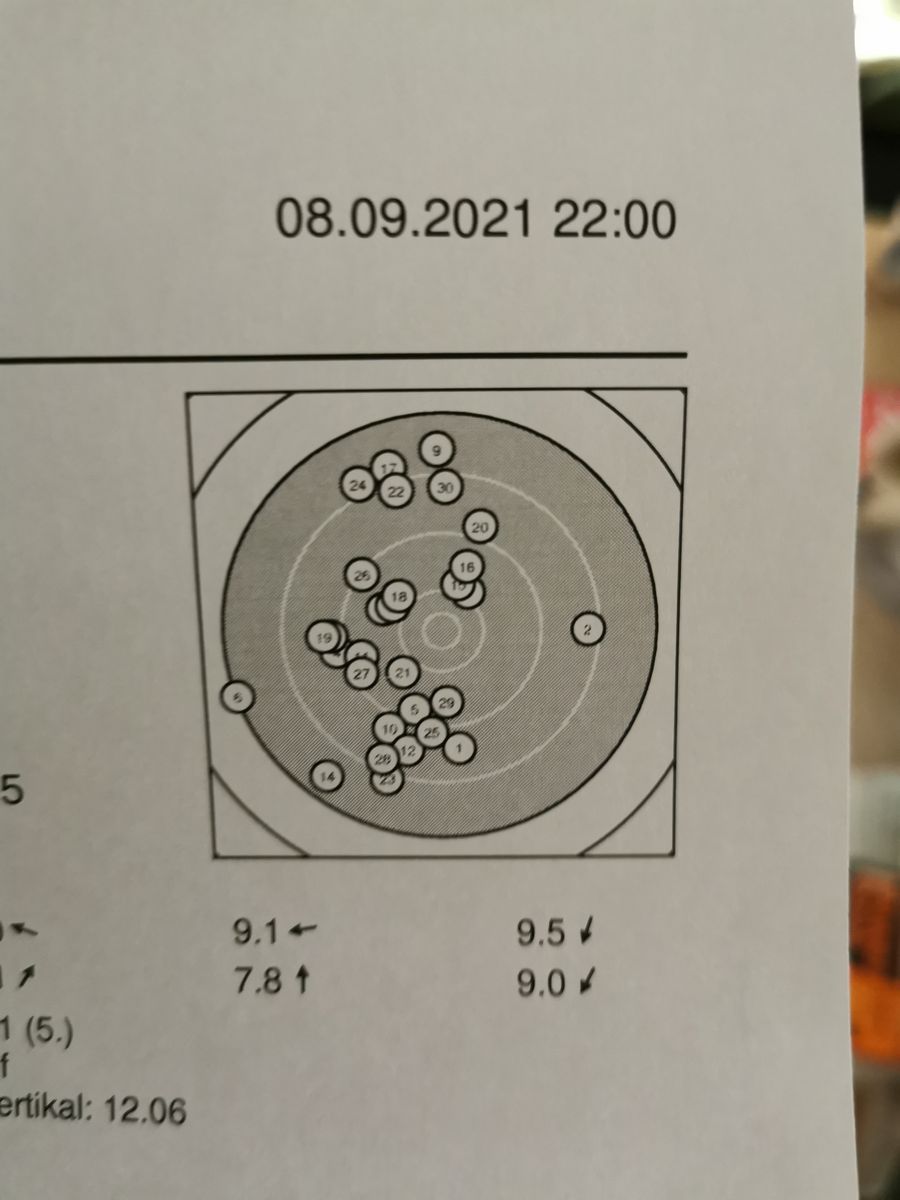

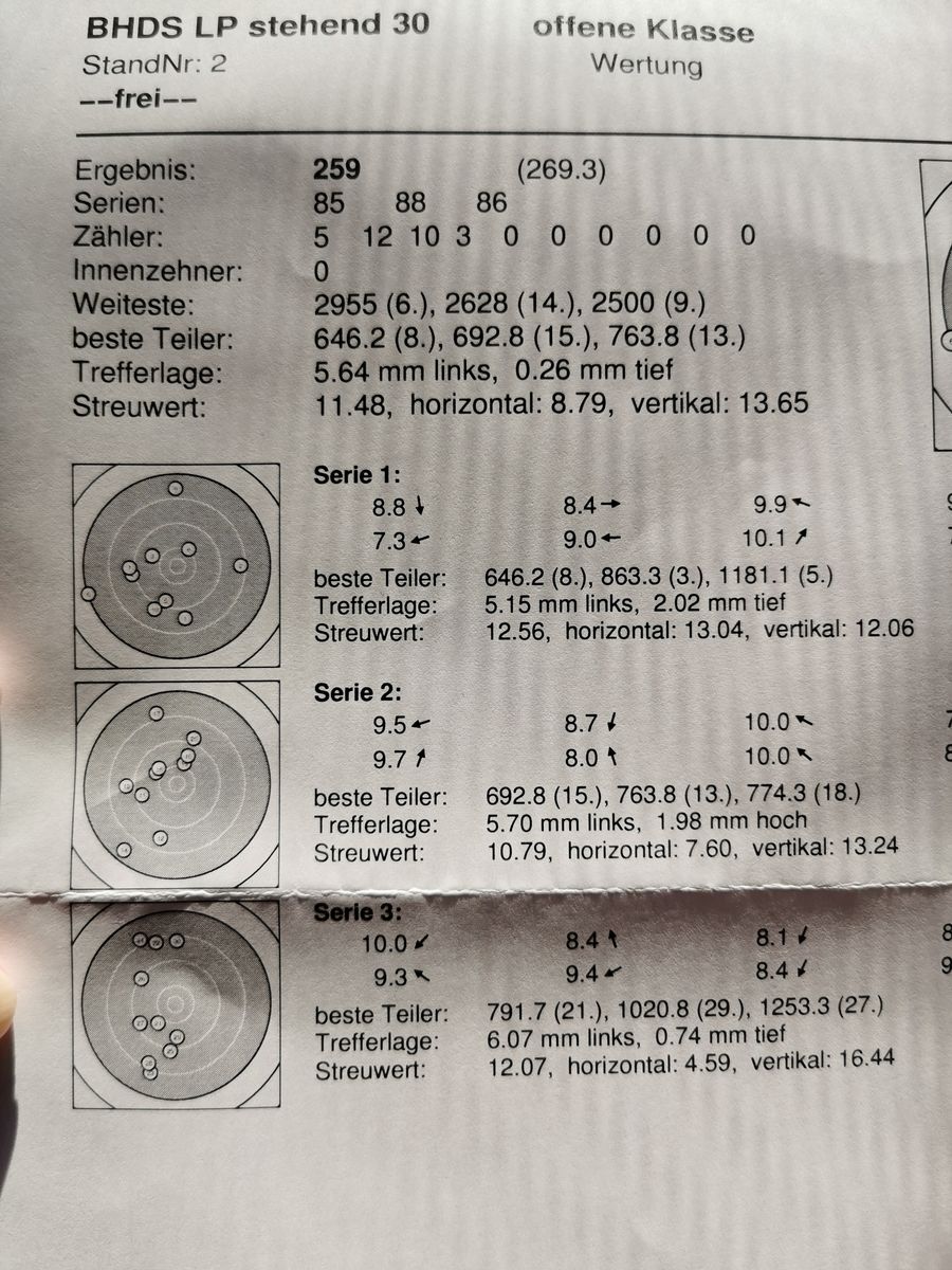

    Das ich den streukreis nicht an der visierung einstellen kann ist vollkommen klar. Das ist nach 20 Jahren Pause und logisch. Jedoch wenn ich ordentlich im halteraum bin und anziehe inkl nach zielen sollte doch eine 8 bis 9 an der Scheibe ankommen und nicht ein Schußbild von unten links nach 30 Schuß. Im Anhang glaube ich gut zu erkennen was ich meine.
  • Jetzt gibt es doch eher ein Bild. Jetzt müßte man Dich mal schießen sehen. Ich denke nicht, dass es ein technischer Defekt ist, der so große Höhenschwankungen verursacht. So einen großen Druckunterschied würdest Du spüren. Eher Zielfehler. Ich habe nach fast 30 Jahren wieder aktiv angefangen und habe große Schwierigkeiten mit dem Sehen. Optiker und Irisblende haben sehr geholfen. Die Lichthöfe zwischen Kimme und Korn habe ich relativ schmal, so dass ich Fehler leichter erkennen kann. Hoch - tief kann natürlich auch Konditionsmangel sein. Kein konstant eingehaltener Halteraum (evtl. zu viel Kontrollweiß). Griffwinkel ist auch ein Thema zum Abarbeiten. Wenn Du das Korn aktiv anheben mußt, kann auch so etwas bei raus kommen. Ich habe übrigens ebenfalls eine LP 500 und bin begeistert.
  • Umgerechnet auf 4 Serien, also bei 40 Schuss wäre das Ergebnis um die 340. Gute Basis, jetzt weiter trainieren, die hohe Linksdrift mit Hilfe der Visierung verkleinern und dann wird das immer besser.
