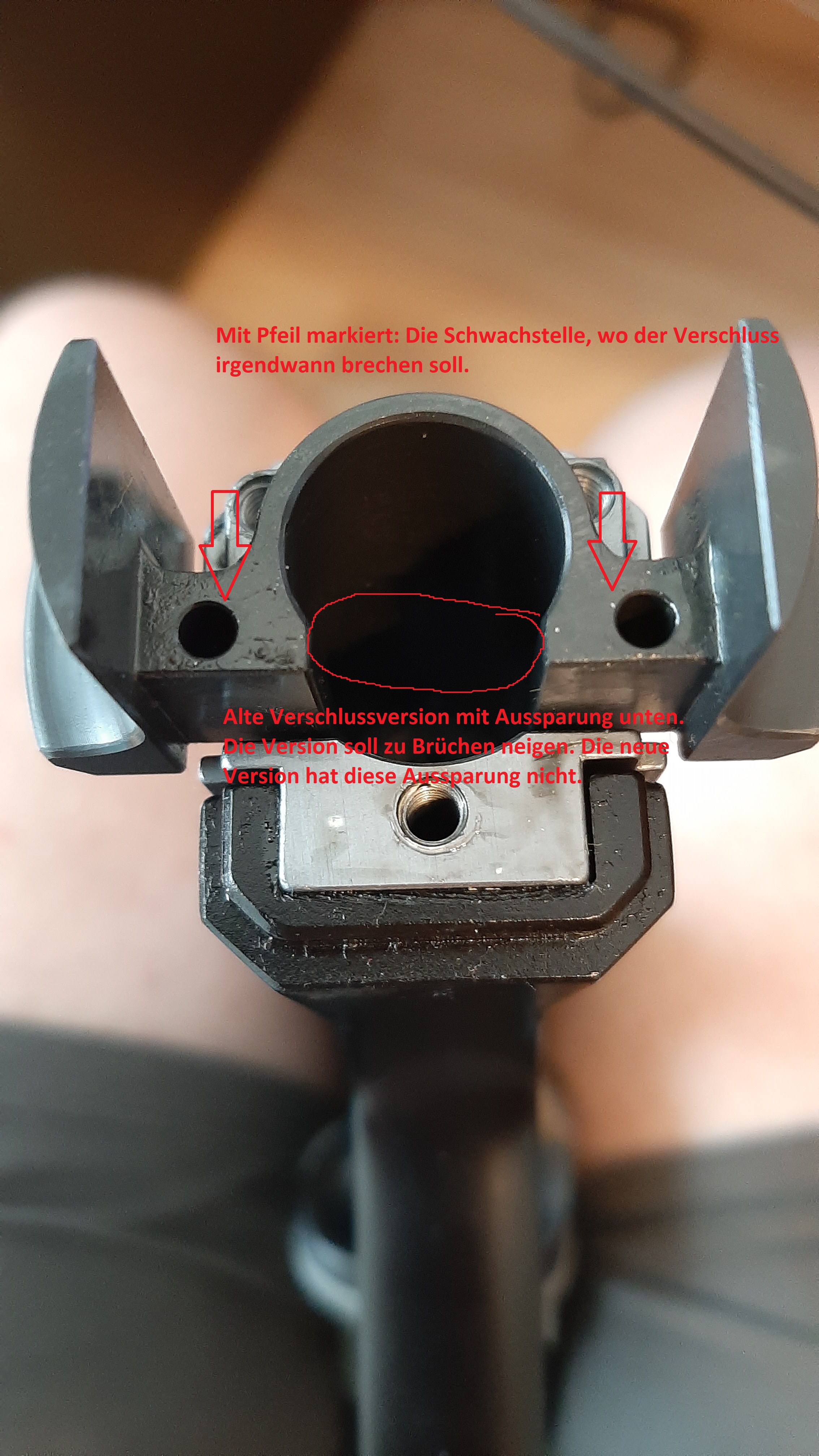

    Wichtig bei der SP20: Es gibt mehrere Versionen und ganz wichtig, 2 verschiedene Verschluss-Versionen. Der alte Verschluss ist an der Mündungsseite unten offen. Die neue Version ist an der Mündungsseite durchgängig.
    Gemäss Roger Geissbühler (ehem. Hämmerli-Mechaniker und DIE Schweizer Kapazität für Sportpistolen) würden die älteren Verschlüsse dazu neigen, irgendwann hier zu brechen (siehe Bild). Ob nach 20'000 oder nach 50'000 Schuss könne er schlicht nicht sagen, aber "irgendwann komme es bei den Meisten".

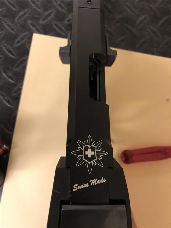

  • Die CH-Versionen haben oben vor der Visierung ein Edelweiss mit Schweizerkreuz und den Schriftzug "Swiss made" eingraviert, dem gegenüber haben die Walther-Versionen deutsche Beschussstempel und grössere Drehknöpfe für die Visierung (die CH-Visiere brauchen einen Schraubenzieher).
    Die CH-Modelle haben, soweit ich weiss, alle den alten Verschluss.

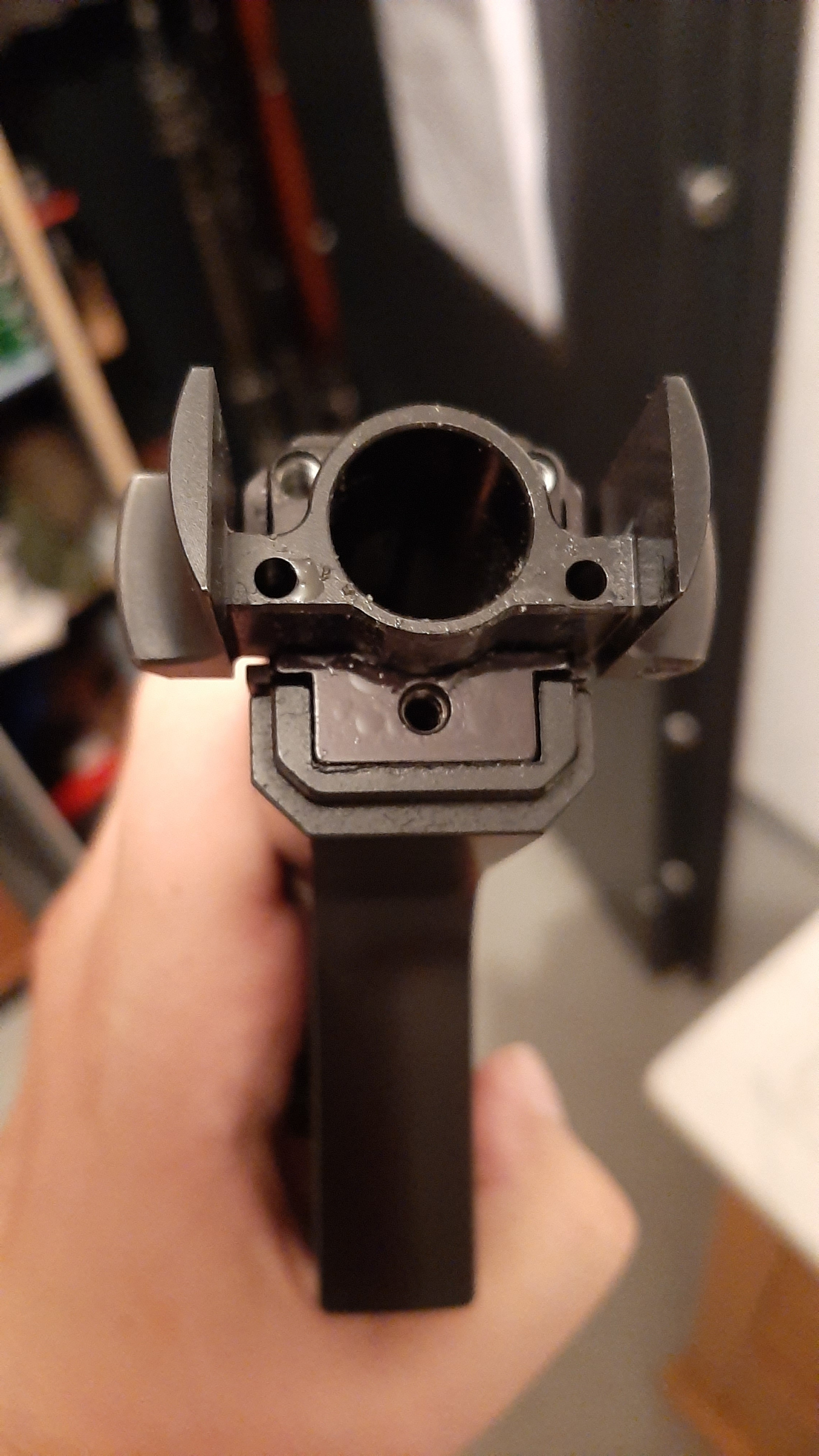

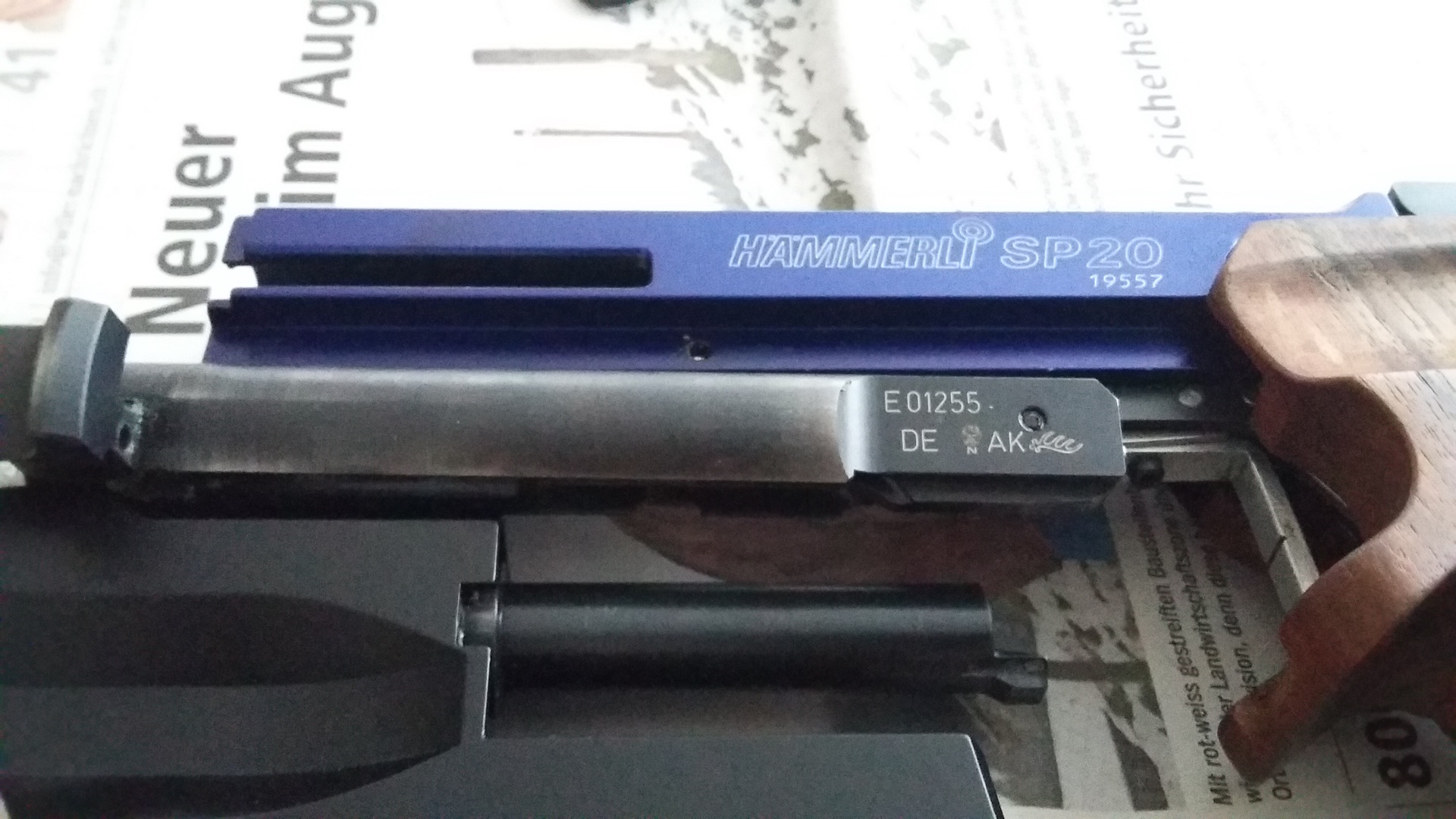

    Oh und hier noch zum Vergleich der Verschluss neuerer Bauart.
  • Danke für das Bild.
    Ich reiche dann ab Samstag ebenfalls Bilder nach.
    Ich gehe aber schon mal davon aus das es der ältere Verschluss sein wird.

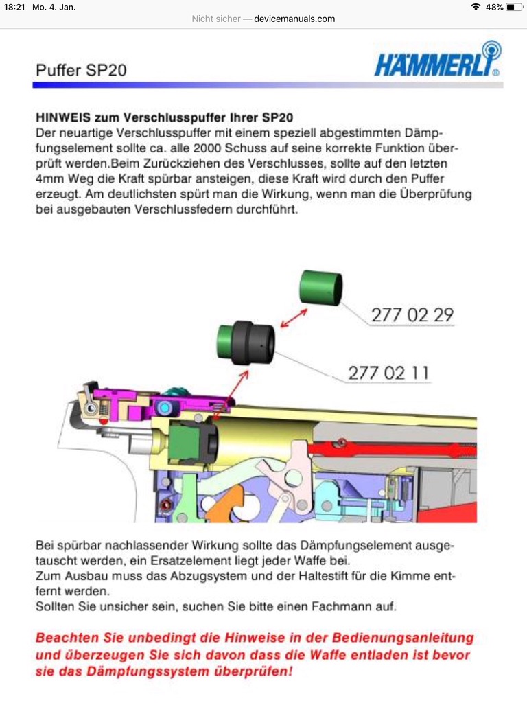

  • Danke Dir, hab die gleiche auch schon runtergeladen und war das erste was ich nach dem Testtraining machte, um zu sehen wie die Einstellung der Visierung läuft.
    Denn es war keine Anleitung mehr dabei, nur noch das Originaldöschen mit bisschen Werkzeug, Messingbürsten und zwei Magazinen war in der Tasche.

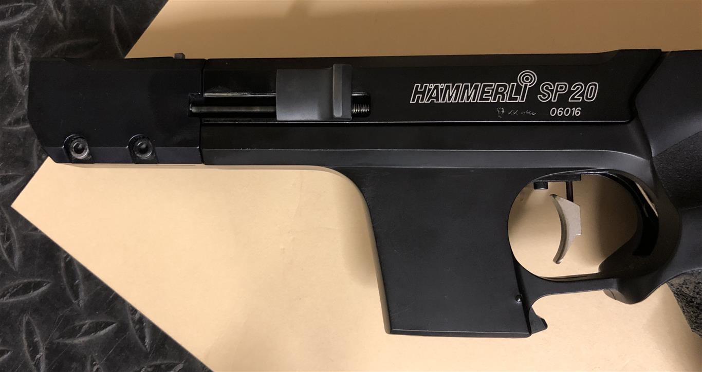

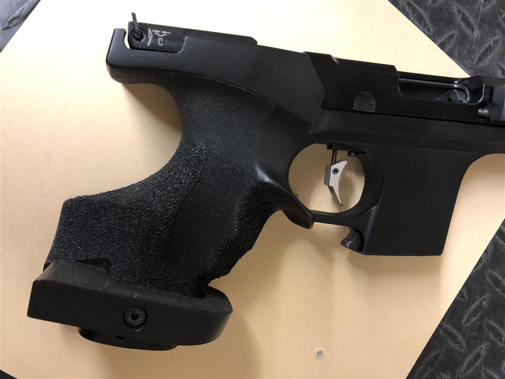

  • Samson:
    Wie versprochen nun die Bilder nach meinem nächsten Vortelschießen, welches heute war.
    Heute war auch das zweite Schießen mit ihr und hab sie noch richtig auf mich eingeschossen und ich muss sagen das ich sehr gut mit der SP20 zurechtkomme.
    Die werde ich mir definitiv zulegen, wenn das dann auch noch preislich vom Verein her so passt, denn damit kann ich wirklich nichts verkehrt machen.
    Ich habe sie heute nicht zerlegen können, da hierfür die Zeit zu knapp war, werde ich aber definitiv noch nachholen um mir den Verschluss genauer anzusehen.
    Eines ist mir aufgefallen, was aber sicherlich normal ist.
    Im gespannten Zustand hört man beim bewegen der Waffe ein "klick-klack". Ich, und auch Schützenkollegen vermuten es ist der Schlagstift.
    Ist das normal das man der so locker in der Führung liegt. Ein Freund meinte, solange sie so schießt wie sie jetzt schießt passt es und würde mir keine Gedanken machen.
    Kurz gesagt, macht richtig Laune mit der zu schießen

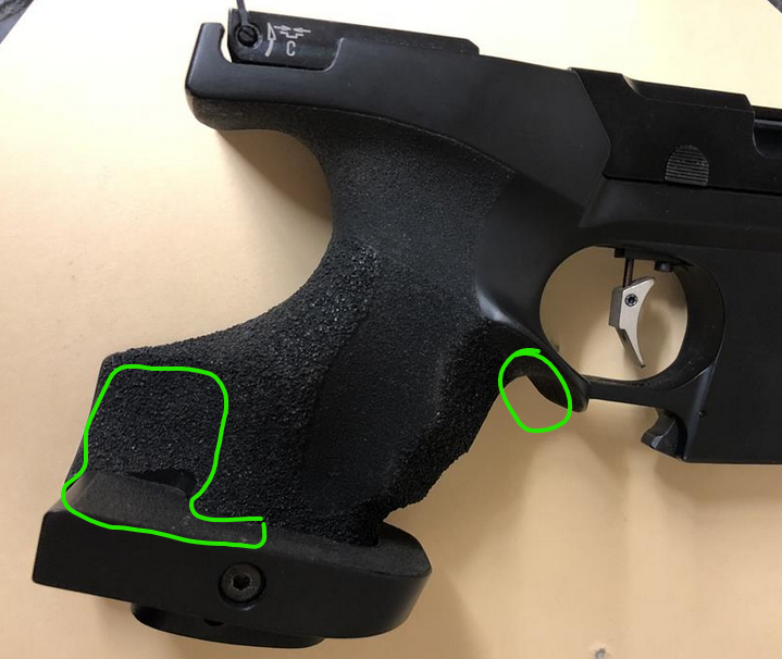

  • Die ist tatsächlich in hervorragendem Zustand, mit der machst du nichts verkehrt. Sie hat sogar ein anpassbares Abzugszüngel, damit bist du mir technisch schon voraus :thumbup:
    Das machen meine beiden auch, wobei ich nicht zu 100% sicher bin, welches Teil das auslöst. Eigentlich gibt es eine Zünstiftfeder (Teil 43), d.h. der sollte eigentlich mit Gegendruck gelagert sein und nicht klappern.
    Ob es so technisch richtig ist, wissen die ganzen Ausbilder hier sicher besser - ich habe meinen Griff per Dremel und Epoxidpaste so eingerichtet, dass er möglichst passgenau der Hand anliegt und der Unterarm in der verlängerten Laufachse liegt. Die Hauptlast liegt ungefähr hier und die Waffe hängt einfach in der Hand, ohne dass ich sie aktiv halten müsste:
    Was du beim Griff einfach nicht unbedingt tun solltest, ist ihn möglichst eng zu machen. Der Griff sollte an der Hand anliegen, nicht drauf drücken. Wenn du z.B. von der Handballenauflage richtig Druck spürst, ist sie zu eng eingestellt.
  • ...Sie hat sogar ein anpassbares Abzugszüngel, damit bist du mir technisch schon voraus :thumbup:
    Das ist mir gar nicht aufgefallen. Ich dachte das Abzugszüngel ist so serienmäßig
    Eigentlich meinte ich mit "locker in der Führung liegt" den Schlagstift oder natürlich auch die Zündstiftfeder.
    Aber da Du das mit dem Griff angesprochen hast, habe ich festgestellt das mein Griff wohl wirklich zu eng eingestellt ist.
    Hab heute 50 Schuss gemacht und den Handballen hab ich tatsächlich schon nach 30 Schuss gut gespürt, sehr gut gespürt. :rolleyes:
    Ich mach ihn am Dienstag lockerer beim nächster Vortel.
    ... und der Unterarm in der verlängerten Laufachse liegt. Die Hauptlast liegt ungefähr hier und die Waffe hängt einfach in der Hand, ohne dass ich sie aktiv halten müsste:
    So hab ich das auch bei meiner Lupi (P8x) eingestellt. Der Unterarm ist in der verlängerten Laufachse, und sie liegt eigentlich nur in der Hand, ohne Druck.
    Muss ich mal schauen ob ich das auch so bei der SpoPi hinkriege.

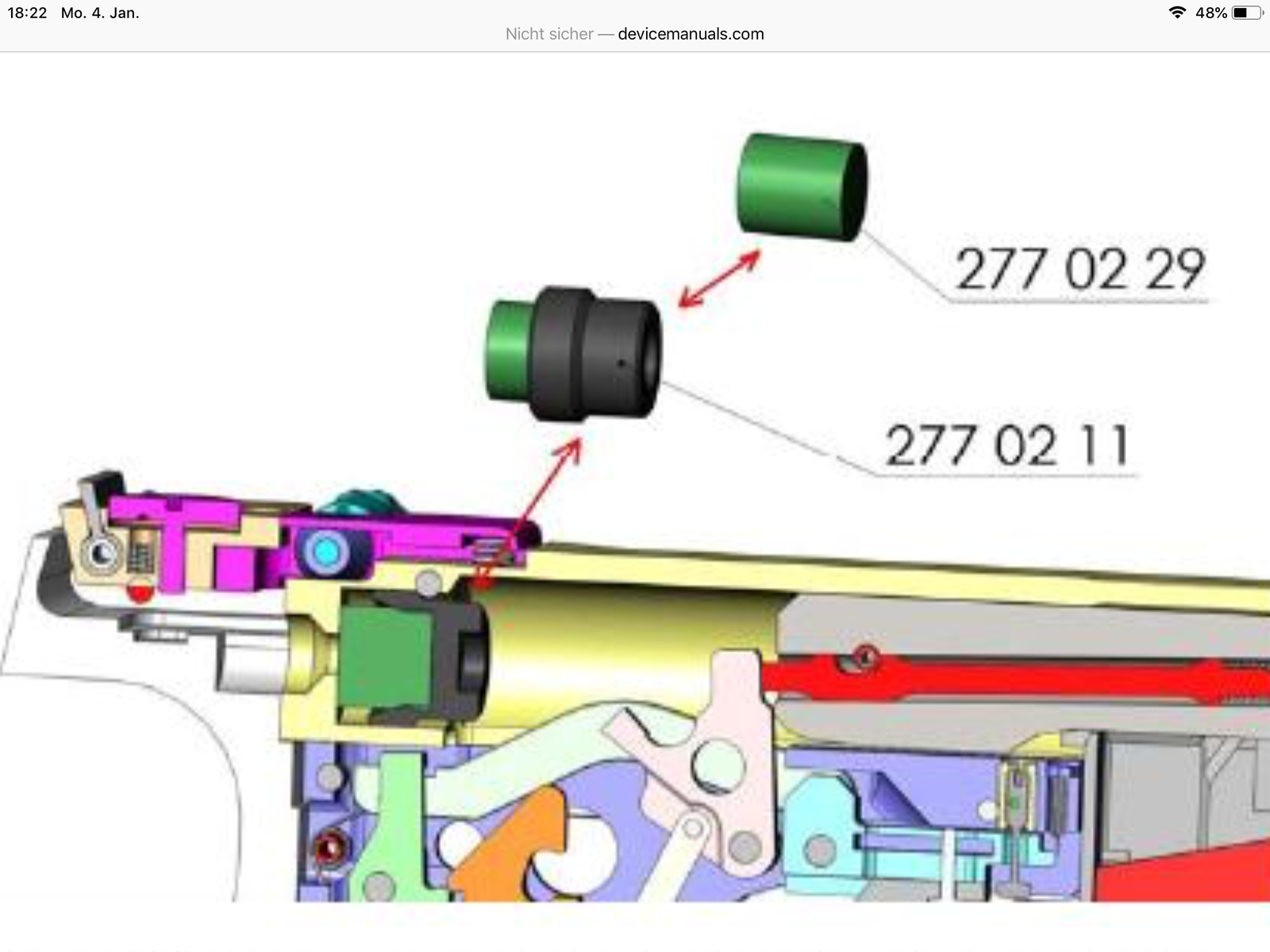

  • Wichtig!
    Sieh zu das Du den richtigen Dämpfer eingebaut hast!
    Die alten sind so ein „Bullshitsystem!“, wo der Verschluss beim hinteren Totpunkt auf einen Metallzylinder prallt und den Verschluss zum oszillieren bringt und ihn an seiner schwächsten Stellen brechen lässt.
    Der Verschluss auf dem Bild ist übrigens aus DE Fertigung.
    Ne, das normale Abzugszüngel ist ein solides, durchgehendes Stuck, was man nur nach vorne oder hinten schieben kann.
    Klar, und wenn's gar nicht passt gibt's den Dremel und Griffpaste.
