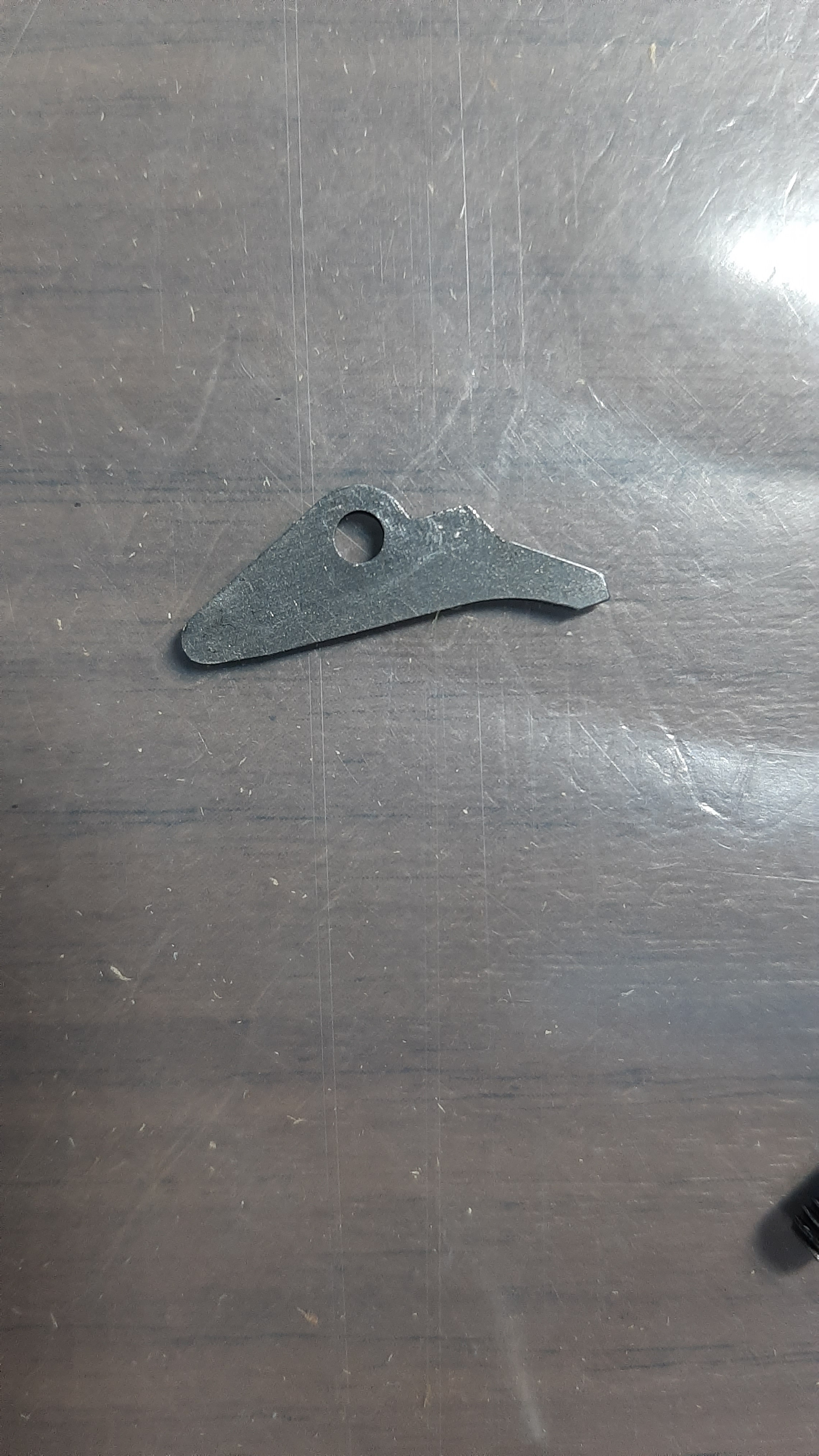

    Meinst du den hier?
    S_V

  • Ja, den meine ich.
    Wechsel war eigentlich ganz einfach. Lauf raus, Oberteil abnehmen und dan war da ein kleiner Sicherungssplint den man drehen konnte. Nun konnte ich die Achse auf der der Auszieher sitzt leicht soweit austreiben bis man den Auszieher entnehmen konnte. Dann den neuen rein und alles wieder in umgekehrter Reinfolge zusammenbauen. Das war es schon.
    Danach hatte ich keine Zuführungsprobleme mehr.

    Ich habe gerade mal meine Pistole auseinander gebaut und festgestellt, dass ich entsprechend deinem Post noch den alten Auswerfer verbaut habe.
    Ich werde nachher mal eine Mail nach Italien schreiben und fragen, ob sie mir die neue Version zukommen lassen könnten.

  • Ich habe nun mal den Händler angeschrieben. Der meinte, er hätte das gleiche Problem auch einige Male gesehen und hat ebenfalls geraten, den Auswerfer zu ersetzen. Vorteil, ich bekomme das Teil direkt zugeschickt. Nachteil, ~1.5 Monate Lieferfrist.
    Mal schauen, ob es damit dann besser geht.

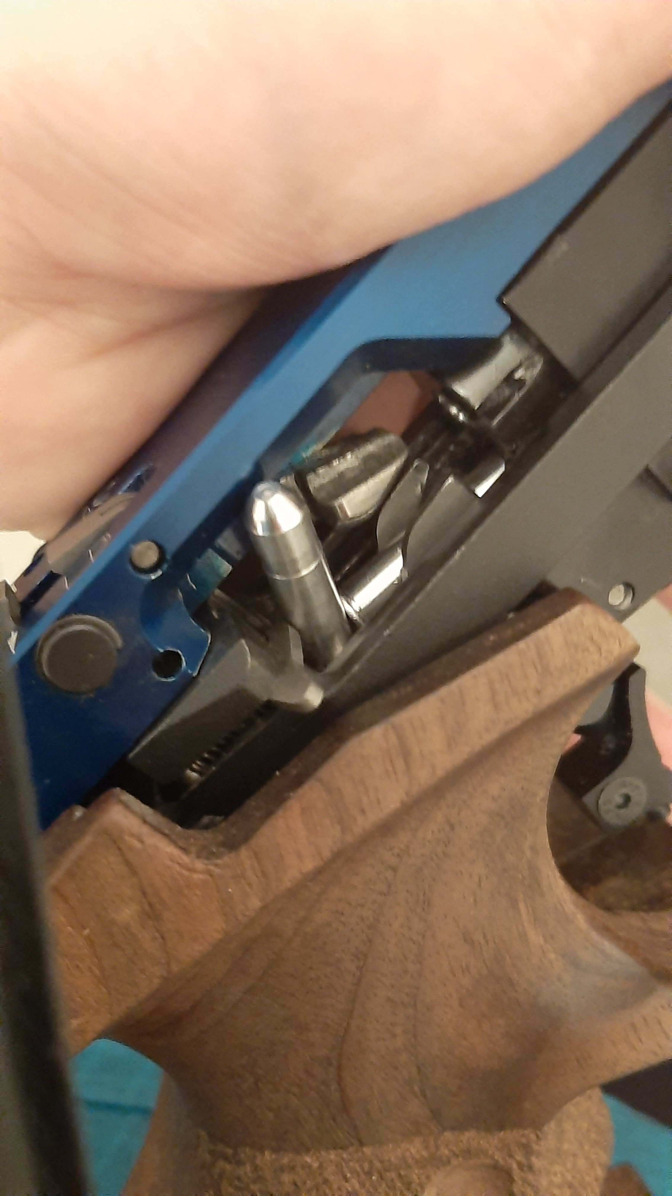

  • Verstehe ich das technisch richtig, dass die alte kurze und hohe Bauform des Auswerfers beim Laden die Patrone anheben kann und sie dadurch beim Verschluss schliessen weg dreht/kippt ???
    Die neue Bauform ist ja etwas eleganter im Schwung ..so optisch....
  • Das wäre natürlich eine Idee.
    Das scheint in etwa so hinzukommen. Hier in Bildform:
    Ich habe einfach so lange geladen und entladen, bis der Fehler wieder aufgetreten ist.
