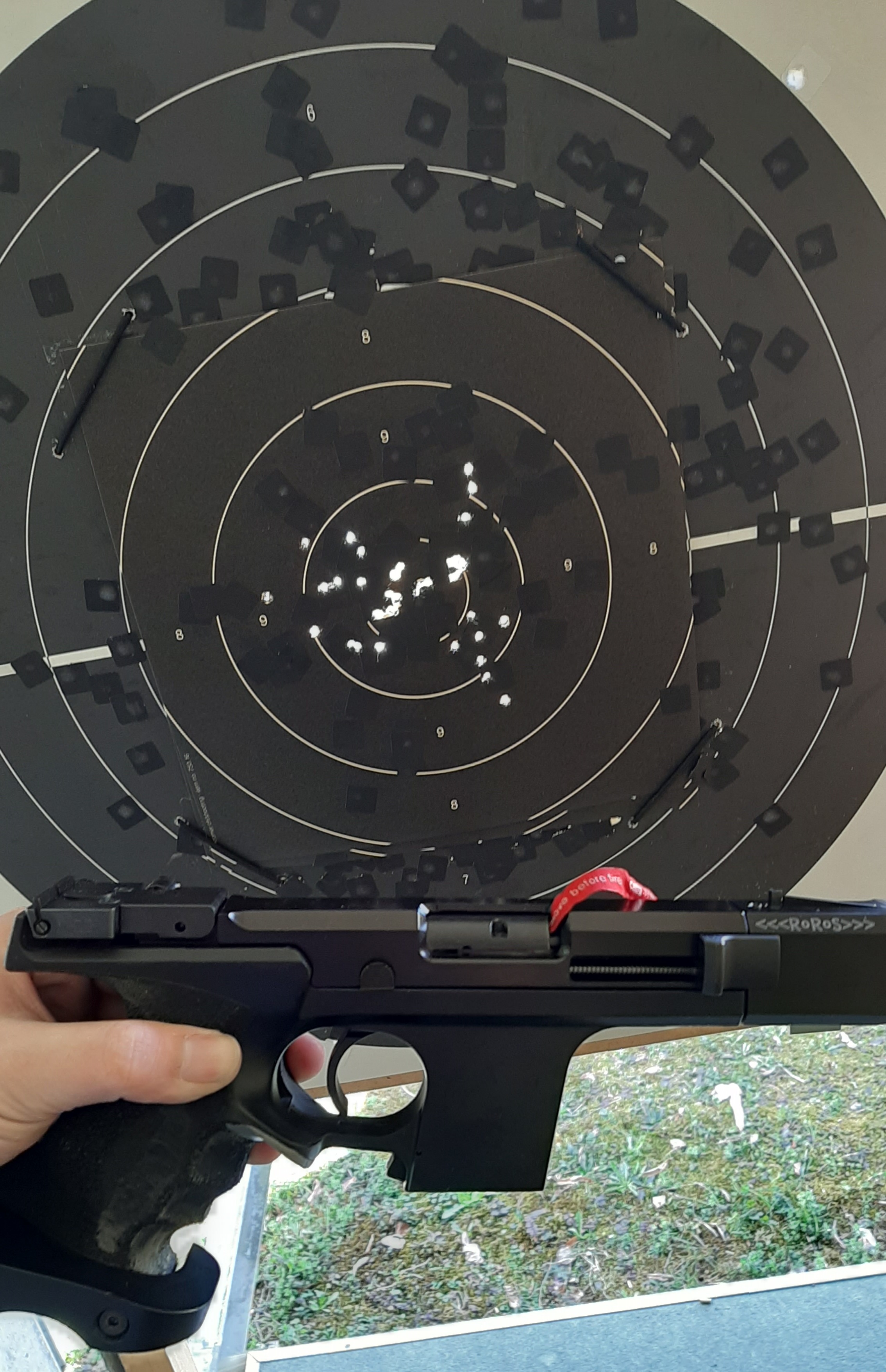

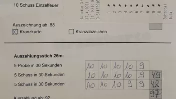

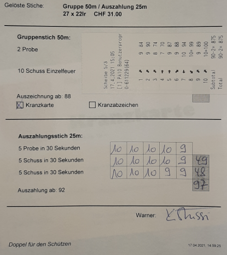

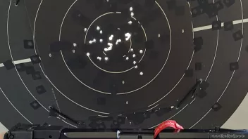

    Meine letzten Schiessergebnisse zur Standortbestimmung, falls das einen Unterschied macht:
    Vereinsinterne Meisterschaft vor 2 Wochen (35 Schuss, 5x5 in 20s, 2x5 Schuss Duell - wurde gewertet als 345/350, 15x)
    Landsgemeindeschiessen letzte Woche (die 7 nervt mich immer noch, ich hätte früher korrigieren sollen)
