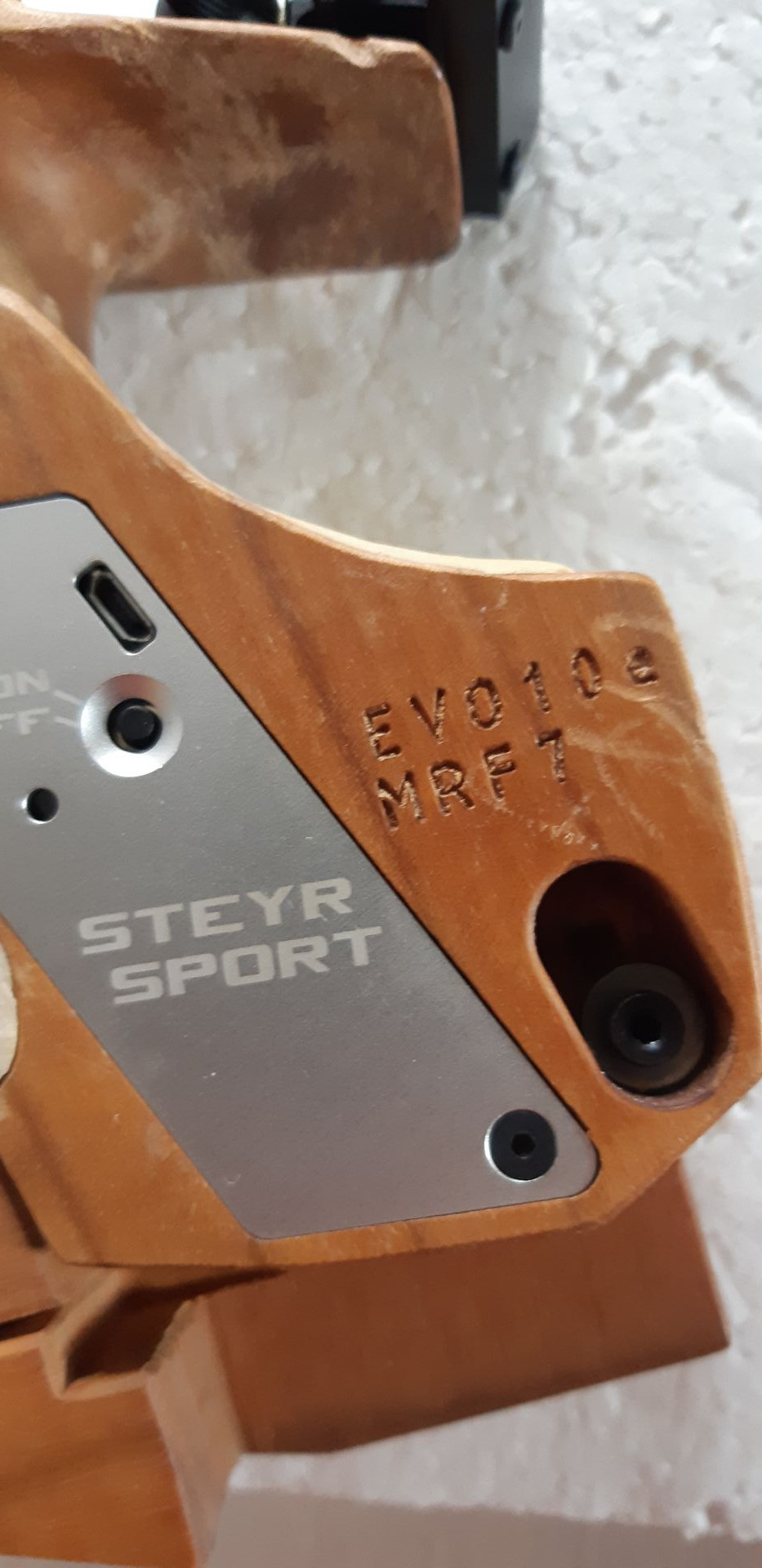

ist das 3. Bild zulässig?
Maßkasten?
Aber ich denke wenn das HDR so darstellt schon.
Zulässig, denke ich schon. Passt mit Spiel in den Prüfkasten. Eine andere Regel ist mir nicht bekannt.
Maßkasten?

Ich hatte den Lauf ziemlich nach rechts gestellt geht ja bei der Steyr recht einfach. Jetzt habe ich aber das Problem im Maßkasten das sie an einer Stelle über die 5cm kommt.
Das Problem habe ich auch und habe daher immer den 7 Grad Griff von Thomas Rink auch bei der Auflage montiert. Funktioniert einwandfrei und es muss nichts an der LP verdreht werden.
Habe ich auch, und bearbeitet.
Reicht aber wahrscheinlich nicht ganz. Werde wohl nacharbeiten müssen!

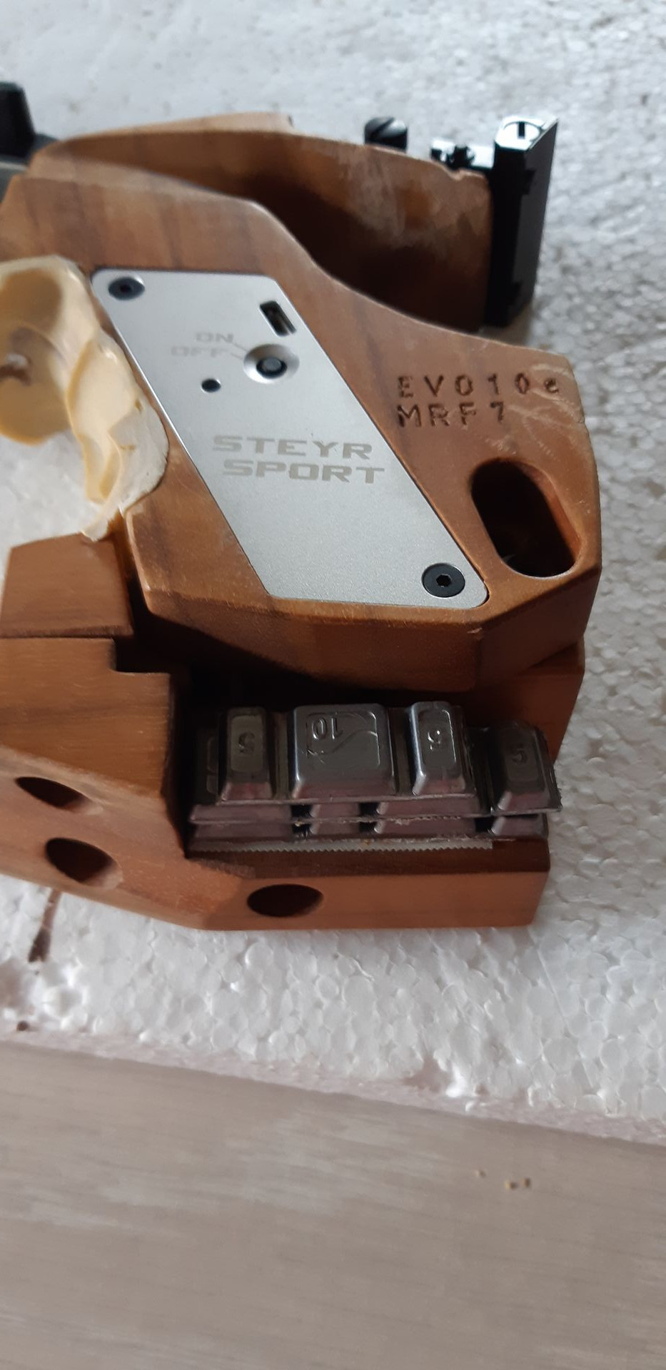

Ich habe einfach fett aufgepolstert. So ist zwar nicht mehr viel Auflagefläche am Handballen, aber es reicht.
Ja, ich werde auch aufpolstern müssen.
Ich habe auch schon mit dem Gedanken gespielt hinten am Griff Gewichte anzubringen. Das die Waffe beim Auflegen richtig ins Gleichgewicht kommt, aber dann wird das mit der Trägheit wieder nicht passen. Das ist ein verdammter Kreislauf...
Einfach ausprobieren, mit doppelseitigem Klebeband musst auch keine Löcher beim Testen bohren. Ich finde es gut und es ist mehr Druck auf der Auflage, ohne selbst Druck ausüben zu müssen und damit wieder mehr Unruhe ins gesamte System zu bringen. Ich hab kein Trägheitsproblem, die schiere Masse von >1490 Gramm macht das schon. Das klappt sehr gut mit den Steyr Evos, während es mit der Walther Lp 500 E noch nicht so endgültig funktioniert.
Werde ich machen. Habe noch Auswuchtgewichte. Die kleben ganz gut.

Heißkleber zum Gewicht anbringen geht auch ganz gut für Experimente. Drankleben kann man z.B. das:
https://www.amazon.de/UEETEK-Kalibri…1413290&sr=8-14
und das:
https://www.amazon.de/gp/product/B07…e?ie=UTF8&psc=1
Gewinnt keinen Schönheitspreis, aber in schön kann man es dann umsetzen, wenn man weiß, wie es werden soll.
Werde jetzt mal testen gehen.😉

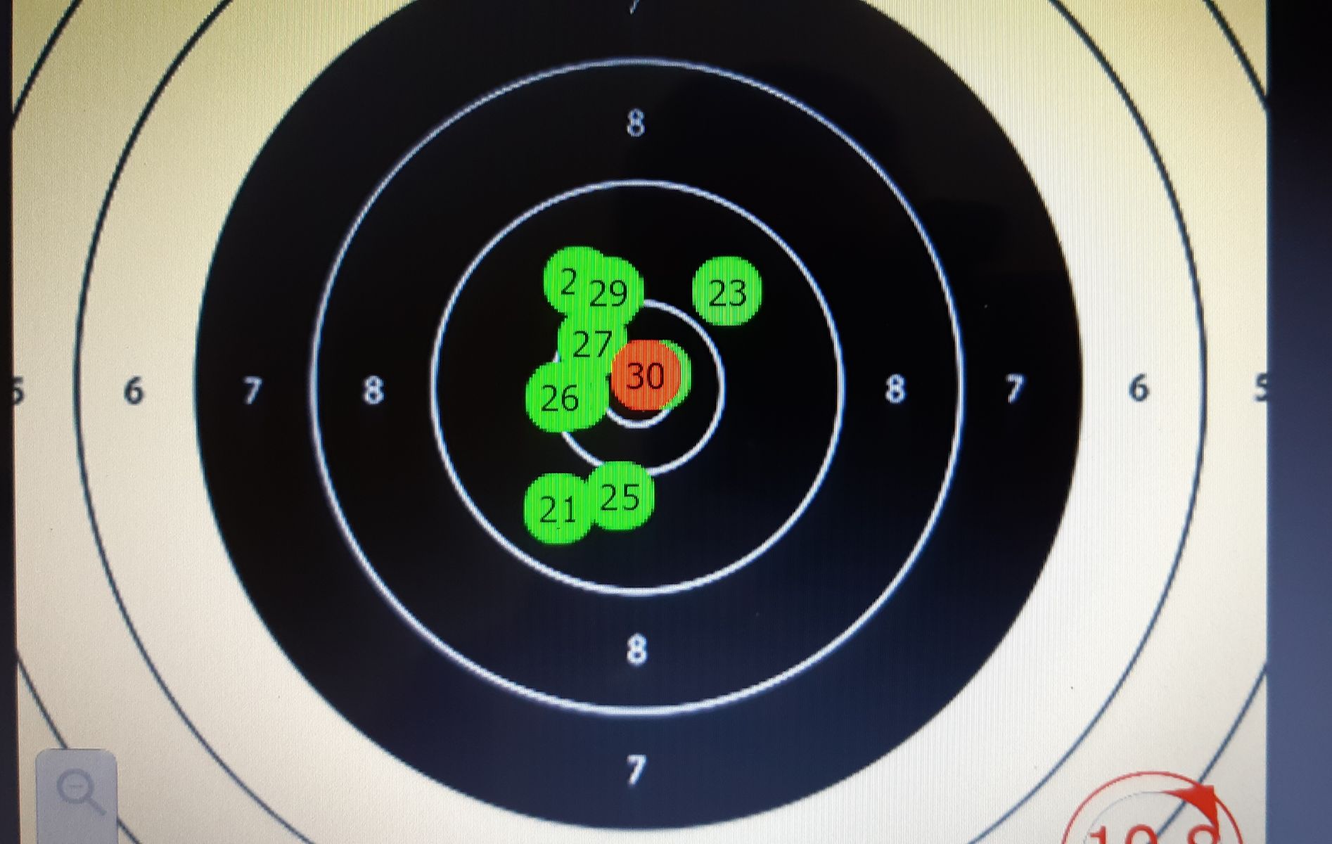

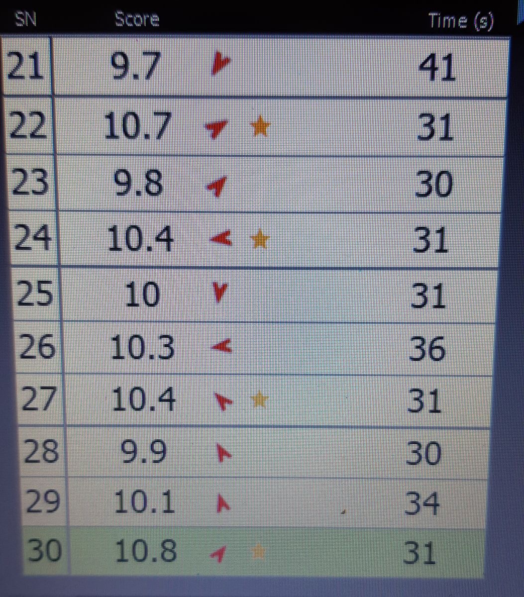

So fertig mit testen! Man glaubt es nicht was man erreicht wenn die Waffe in die Balance kommt.
Ich habe jetzt hinten am Griff 80g Gewicht angebracht. Sie liegt fast wie ein Brett. Hoch/Tief Schwankungen fast keine.
Seht selbst.😉
Läuft!
Ich sehe da ziemlich deutliche Hoch-/Tiefschwankungen. Aber wir sehen ja nur die Treffer und nicht die eigentlichen Schwankungen.
