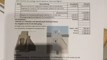

    Unser Verein benötigt zu Trainingszwecken einen 50m KK Stand. Für wenig Geld.
    Da sind wir auf die SETA Score 50m gekommen. Preis komplett ohne Laptop 1785€.
    Hat hier schon jemand Erfahrungen mit dieser Anlage in der 50m Version gemacht?

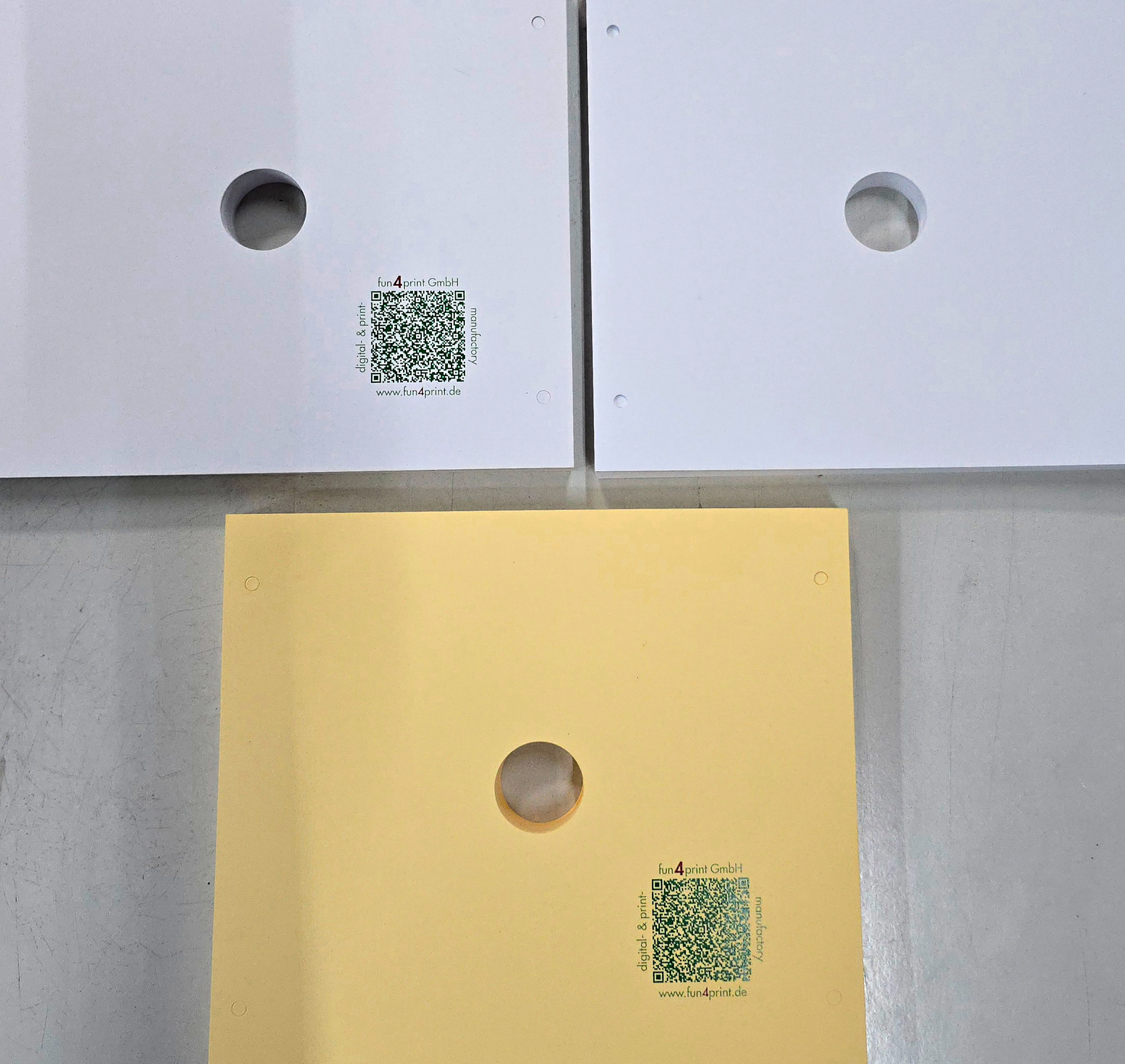

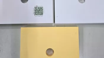

    Ich finde es eine günstige KK Trainingsvariante. Ich sehe hierbei aber noch ein kleines Handicap. Zwischen dem schwarz der KK Scheibe und der Aussparung in der Frontplatte bleibt nur 3cm Kontrollweiss. Mal sehen ob das ausreicht.

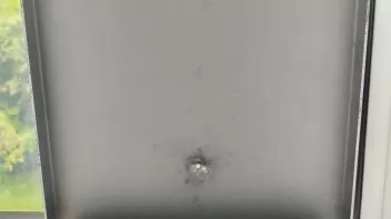

    Mein Anliegen - seit vier Monaten benutze ich eine SETA Score 10 , nur für Training zu Hause.
    Vier Monate und ca. 800 Schuss - und heute bei Reinigung habe ich ein Loch entdeckt, in Kugelfangplatte, die angeblich ewig hält. Hat jemand auch so ein Problem gehabt? Was meint ihr - ist es ein Reklamation Grund?

    OK. Das kann ich absolut nicht nachvollziehen.
    Dieser Kugelfang ist doch 45 Grad eingebaut, da ist doch so ein Loch gar nicht möglich 🤔
    Hast du den Kugelfang senkrecht eingebaut?

  • :stunned: oh je, ich war wohl etwas ungeduldig und bei Zusammenbau nicht aufgepasst, nämlich senkrecht passte platte besser, und das habe ich auch so gelassen. Und jetzt wo "poolbaucenter" schrieb - es muss in 45 Grad eingebaut werden, habe ich mit etwas (nicht viel) Gewalt tatsächlich richtig rein gekriegt. Also kurz gesagt - Bediener Fehler :angry:.
    Vielen Dank für eure Hilfe und Unterstützung!!
