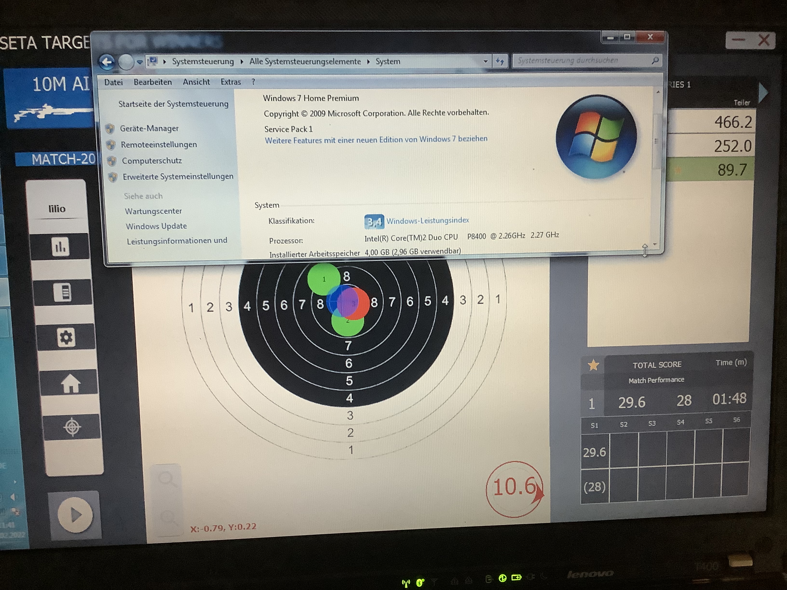

    Dann den USB/seriell Treiber installiert, die M12 Steckverbindung verbunden,
    das Netzteil angeschlossen, den USB eingesteckt und die Software gestartet.
    Treiber und Software habe ich vom beiliegenden USB Stick verwendet.
    Ich habe erst einmal ein paar Probeserien geschossen, das hat problemlos funktioniert.
    Beim ersten Vesuch habe ich keine Verbindung zur Anlage bekommen.
    ich habe dann im Geräte Manager geschaut und die serielle Schnittstelle als COM 9 gefunden.
    Habe dann in der Software bei der seriellen COM9 eingetragen und die Verbindung war da.

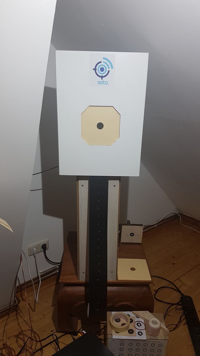

  • Ein Foto habe ich noch geschafft.
    Ihr seht den asiatischen Tisch, darauf steht der provisorische Sockel und darauf die SETA.
    Habe gerade noch eine 10er Serie geschossen.
    97 und Zehntel 101,6 für die Zeit und meinen Leistungsstand ist das gut,
    ein 10 er mehr als mein bestes Ergebnis.

  • Hallo Andreas,
    viel Spaß damit und vor allen Dingen Erfolg ;)
    Eine Frage, wie hoch ist dein Ziel? Sieht auf dem Foto nicht so aus, als wären es ca. 140 cm.

  • Ich habe eine Holzsäule aus Resten gebaut und die Seta drauf gestellt.
    Ich würde die Alu Säule, die es als Zubehör gibt, empfehlen.
    Bei mir geht das nicht, weil ich eine Stufe im Raum habe und meine Säule ist weniger hoch.
    Das dürfte die Erklärung sein.
  • Ich lebe in einem offenen Dachgeschoss.
    Ich bin mit dem Gewehr im Flurbereich.
    Das Wohnzimmer ist 16 cm höher.
    Die Mitte der Scheibe ist dort auf 1,24 m plus 16 cm Stufe ist 1,4 m
    Die Stufe kannst Du auf dem Foto nicht sehen.

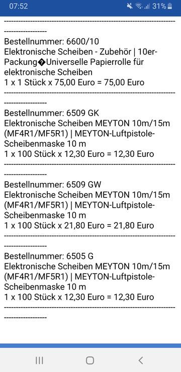

  • Meyton hat keine Rollen, zumindest habe ich weder in der Beschreibung was gesehen, noch haben wir im Verein irgendwelche Rollen an den Ständen.
    Ich kenne es nur von einer Disag Anlage von einem anderen Verein.
    Mike
    Einmal editiert, zuletzt von mivo1965 (12. Februar 2021 um 13:02)
    Jein, Meyton hat einen Kontrollbandabroller. Wird wohl für die ISSF Zulassung benötigt.
  • also ich betreue Meyton Anlagen in drei Vereinen und habe privat auch eine.
    Das Einzige was es dort gibt ist eine Möglichkeit einen schwarzen Kontrollspiegel einzusetzen.
    Auch auf der Meyton Homepage kann man nur die Scheiben und die Kontrollspiegel sehen.
