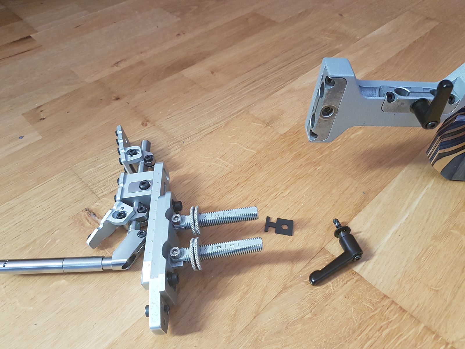

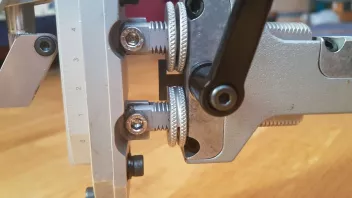

Kleine Einführung. Ich schieße KK ausschließlich liegend, mit viel Druck in der Schulter. Die Mitte der Schaftkappe liegt über der oberen Säule vom Ausleger. Egal, wie stark ich alles festziehe, ohne Kappensperre für Schaftausleger (Art. Nr. 014916 bei Anschütz) wird die untere Säule aus der Klemmung im Schaft langsam rausgezogen, der Anschlag geht kaputt.
Kommen wir zurück zum Pardini. Die Schaftkappe lässt sich schwenken (siehe Bedienungsanleitung, Seite 12), eine einzige Schraube (Bild 7, Pos. IM) ist für feste Position verantwortlich. Die Preis-Frage lautet: kann die Schraube ihren Dienst in Ehren leisten?.. Ich bezweifle es SEHR, bei mir wird es definitiv nicht funktionieren. Wenn der Ausleger nicht so spezifisch gestaltet wäre, könnte man sich was ausdenken, aber nicht in diesem Fall.

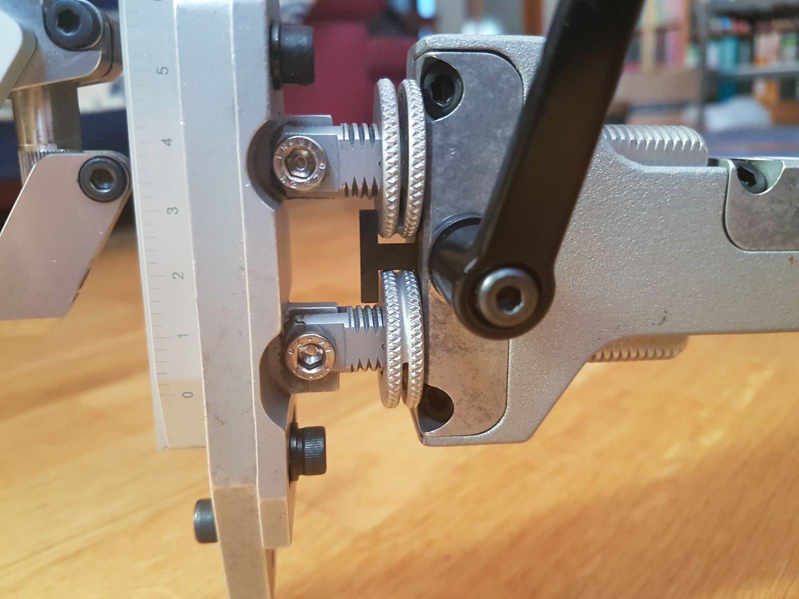

Man lernt nie aus. das Teil habe ich noch nie gesehen. Kannst du das bitte mal im verbauten Zustand zeigen?
kein Problem.
Danke - Ohne dem Teil werden die Ausleger nur mit der Knebelschraube geklemmt? Bin da bei den verschiedenen Anschützschäften zu wenig drin.
Gern geschehen. Ja, nur mit der, und die reicht nicht immer aus. Wenn ich alles richtig verstehe, beim 1918 Precise Schaft dient das Klemmstück (011727) gleichzeitig als Sperre.
