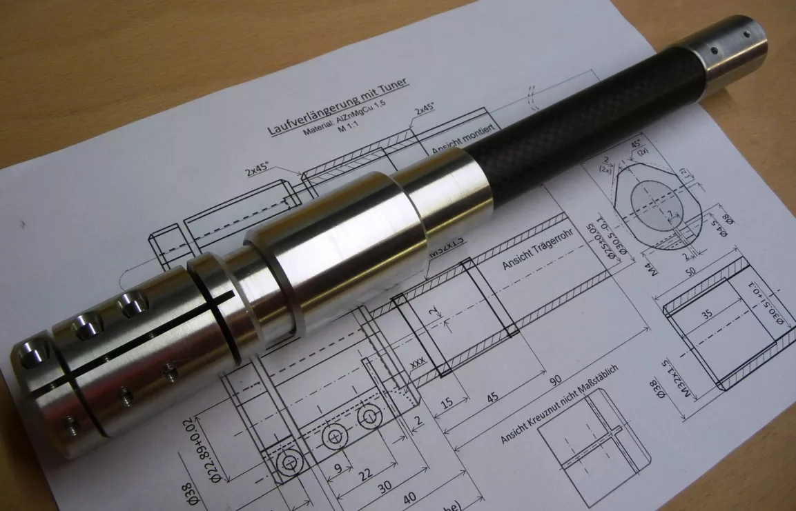

  • Hallo Zusammen,
    es interessiert doch einige Schützen was ich mir unter einer präzisen Laufverlängerung mit Tuner vorstelle. An jeder Tube die man so käuflich erhalten konnte hat mich etwas gestört.
    Prio 1 war für mich eine Wiederholgenauigkeit beim Aufsetzten der Tube die innerhalb der Munitions/Schützenstreuung liegt.
    Prio 2 war ein ausreichend langer Verstellweg der Gewichtshülse um auch tatsächlich den idealen Abgangspunkt bei Geschoßaustritt zu erreichen.
    Prio 3 war ein innenliegendes hochfestes-legiertes Titanrohr, da die Aluhülsen auch Eloxierte durch Pulvergase und unverbrannten Pulverpartikel mit der Zeit eine zunehmende Oberflächenrauheit aufweisen. Die Reinigungsintensivität nimmt zu, die Zyl.-formgenauigkeit des Rohres nimmt ab.

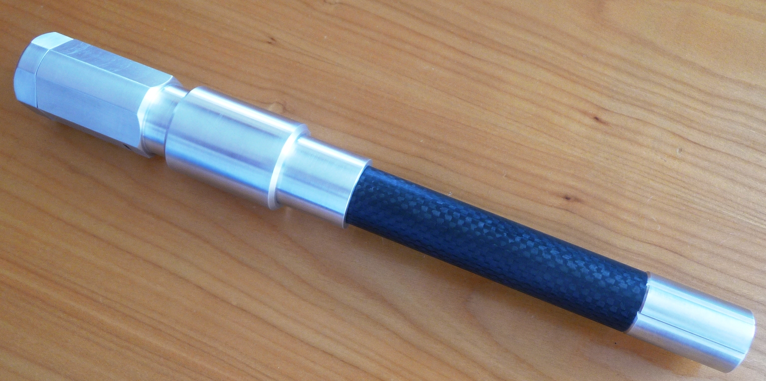

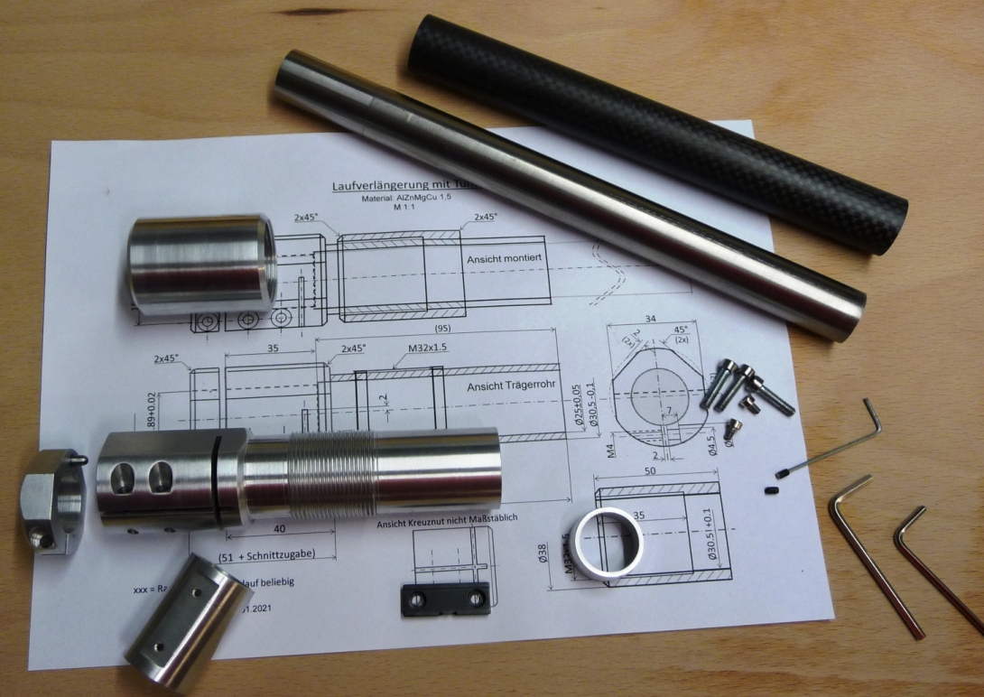

    Einzelteile der Tube

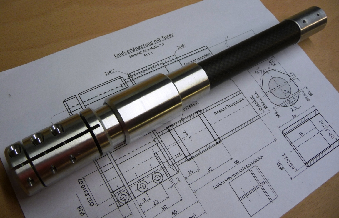

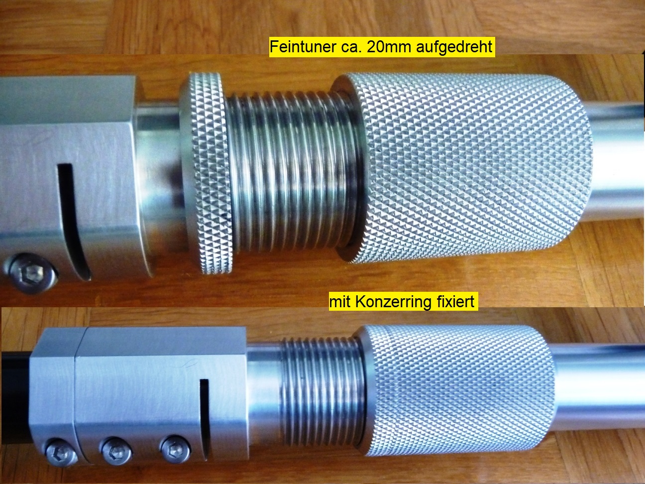

    Das Feingewinde (außen/innen) zur Verstellung des Tuners ist in der Toleranzklasse H6/h6 gefertigt, das Gew.-spiel ist nicht spürbar.

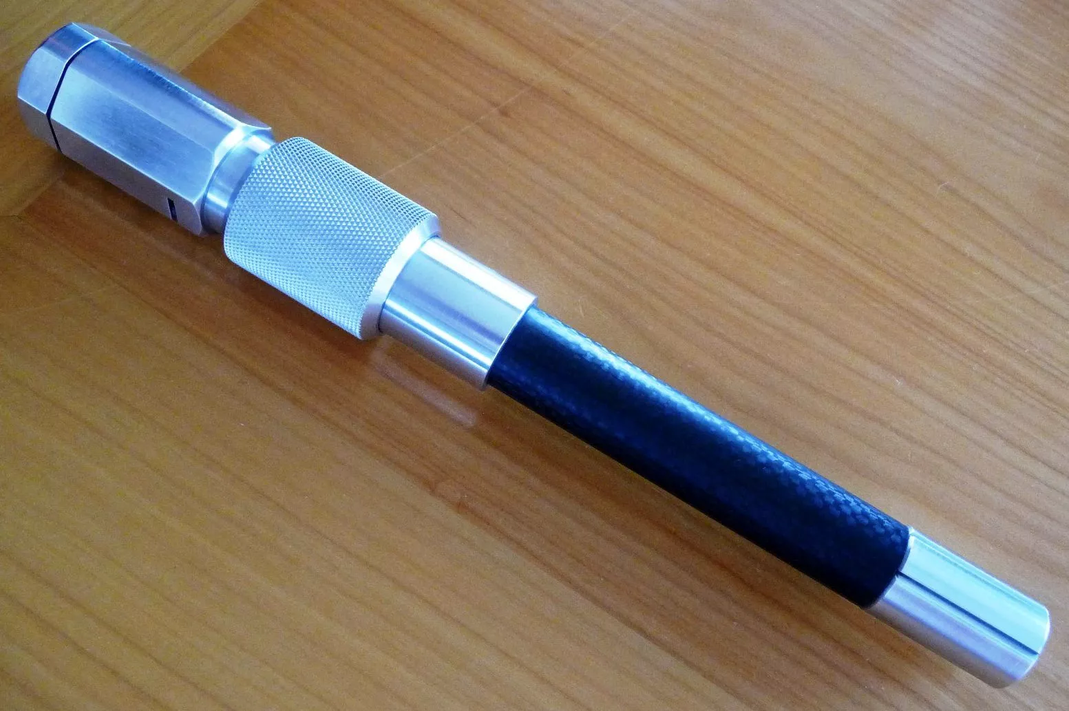

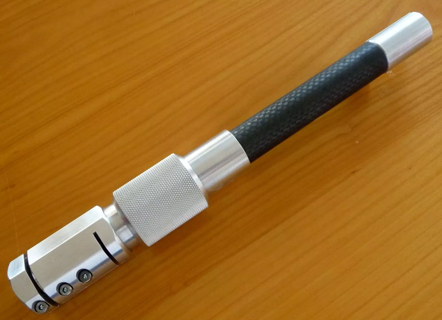

    Zusammengebaute Tube

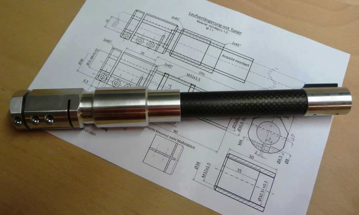

    Der Zentrierring wurde mit der Trägerhülse in einem Stück auf den Laufdurchmesser ausgedreht, ebenso die Stiftbohrung. Erst danach wurde der Ring abgestochen, d.h. absolut Maßhaltig, der Stift weist 0.007mm Spiel auf, gerade soviel das man es noch fügen kann.

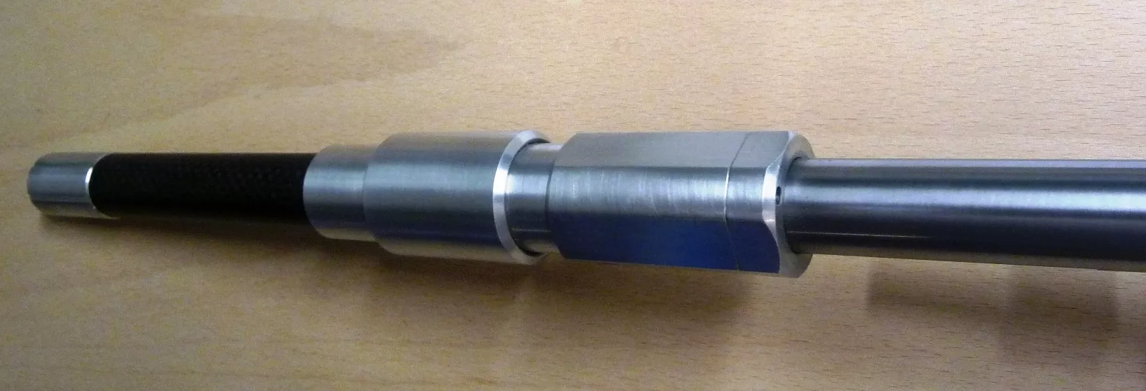

    Detail zur Klemmung, der Lauf hat 0.01 Spiel.

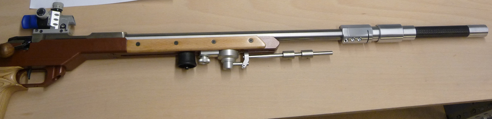

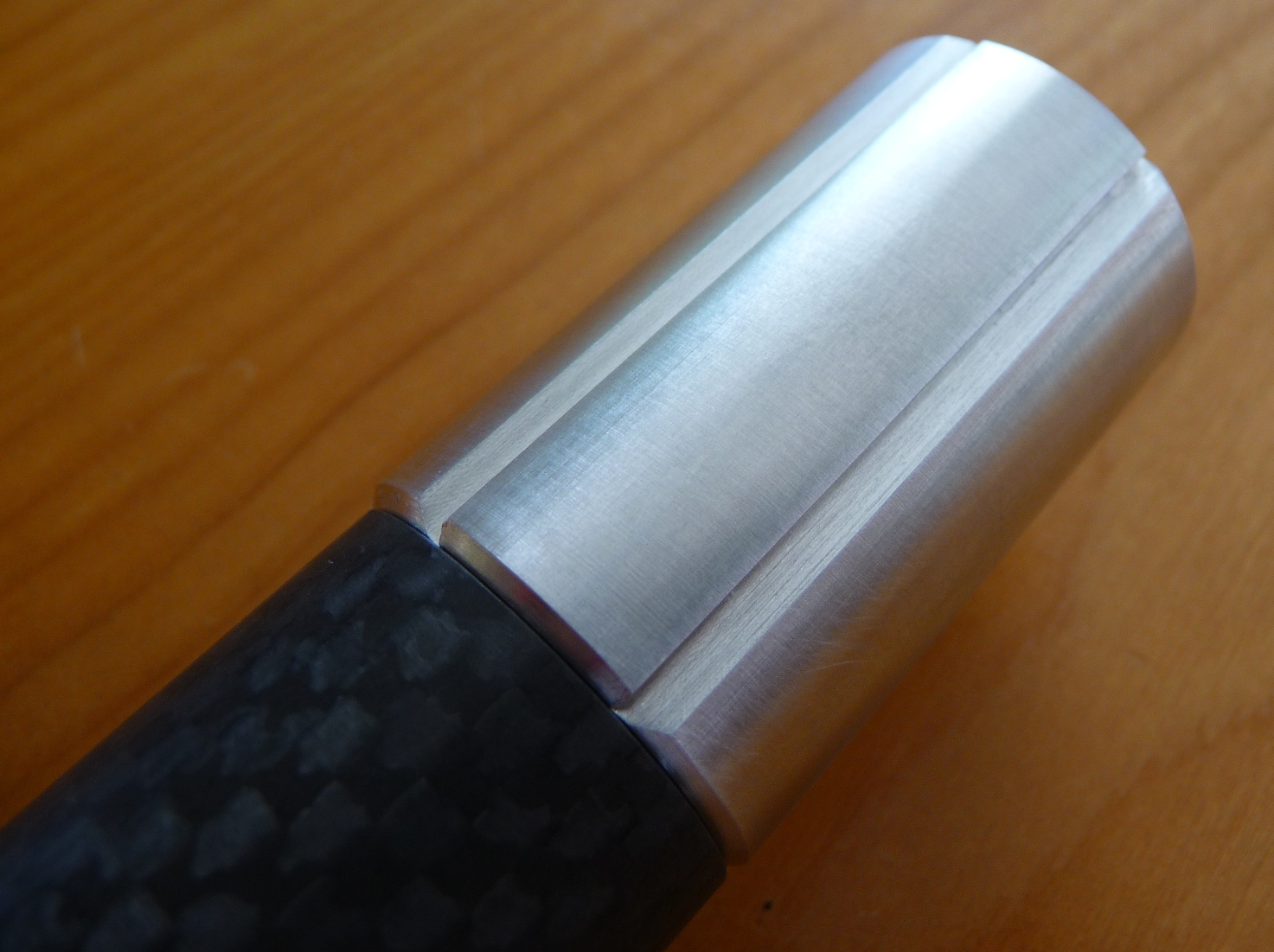

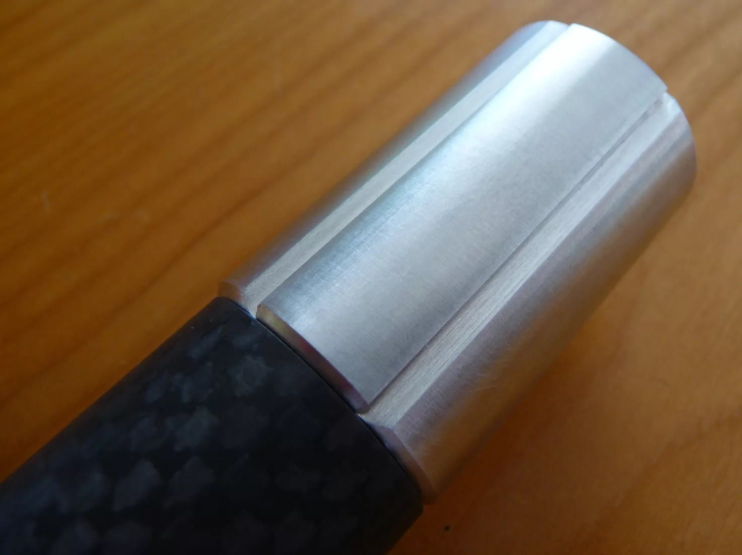

    stabiles u. hochwertiges Carbon Außen-Rohr im Prepreg Wickelverfahren gefertigt, die Oberfläche ist matt.
    Ich bin mir noch etwas unschlüssig in welcher Farbe der Aluträger/Zentrierring anodisiert wird.
    Bei Fragen bitte fragen.
    VG JAG

  • Hallo Jag,
    Hast du denn auch Erfahrungen mit der Tube gemacht? Das die Arbeit fürs Auge top ist, steht außer Frage.
    Ich frage, weil man mir eine Carbon Tube gebaut hat, aber sie leider keine Verbesserung gegenüber der originalen gebracht hat. Zumindest bei meiner getesteten Munition

  • JAG, eine wirklich schöne Tube die Du da entworfen hast, macht richtig was her!
    Wo werden deine Initialen eingraviert? Für den Verkauf muss das Baby ja einen Namen haben. :D
    Ist das Spiel von "nur" 1 Hundertstel bei dem Durchmesser und der Baulänge nicht schon recht straff beim aufschieben und abnehmen?
    Hatte mal eine Precise Laufverlängerung die auch sehr passgenau war.
    Bin irgendwann bei gegangen und habe eine Gewindebohrung zum Spreizen eingebracht.
    Mit besten Grüßen
    Sven
  • @JAG
    Als gelernter Werkzeugmacher kann ich Dir sauber ausgeführte Arbeit bestätigen.
    Wie hast Du das Titanrohr befestigt, eingepresst/eingeschrumpft ? Und wie wird der Gewindering gegen ein ungewolltes verderhen gesichert ?
    Ich an deiner Stelle hätte allerdings zur Korntunnelbefestigung ein Prisma verwendet was der aktuellen Breite entspricht, da wäre man etwas flexibler was die evtl. Verwendung einer Visierlinienerhöhung anbelangt.
  • Hallo Sven,
    ich habe die Tube erst 1 mal zur Probe aufgesetzt, da war es kein Problem.
    Möglich das es bei ständigem Gebrauch und bei leicht verkantetem Aufstecken das Fügespiel zu klein ist.
    Ich wollte mit dieser Mustertube einfach mal mit kleinsten Toleranzen beginnen.
    VG JAG
