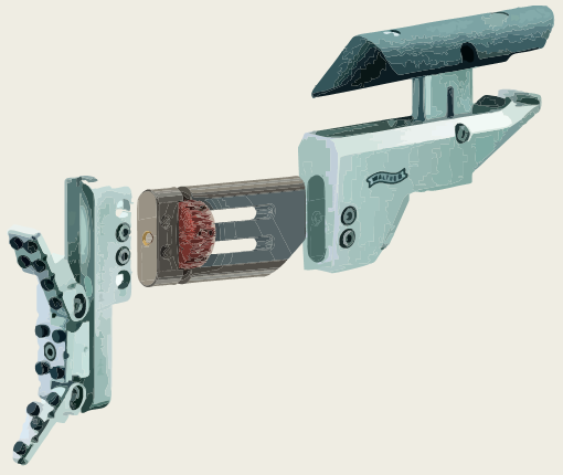

Im Winkel Verstellbare Schaftkappe
  • Geeignet für die Winkelgenaue Einstellung der Schräglage der Schaftkappe passend für Links und Rechtsschützen.
    Hinterschaft Walther LG 400 mit
    Verbauter MEC Schaftkappe.
    Die Schaftbacke ist nicht Axial drehbar es besteht keine
    Möglichkeit die Schaftkappe so zu verdrehen das Sie
    direkt passend in die Schulter eingesetzt werden kann.

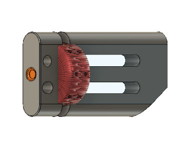

    Mit dem Zwischenstück mit Hirthverzahnung
    kann die Schaftkappe in 2,5° schritten gedreht werden.
     Auf den nächsten Bildern wird der Austausch und Wirkungsweise gezeigt.
    Explosionszeichnung Adpaterstück You Tube
    Winkeladapter Explosionszeichnung

    Der Vorteil bei diesem Zwischenstück ist das passgenaue Einsetzen der Schaftkappe in der Schulter ohne die Waffe zu verkannten.
    In Verbindung mit der verlängerten Schaftbacke ergibt sich ein positionsgenaues einsetzen der Waffe in die Schulter.
