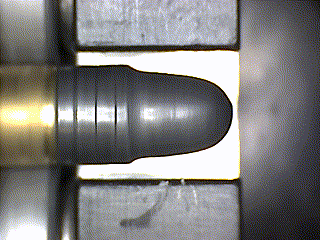

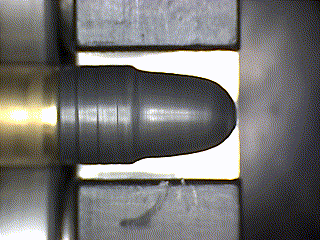

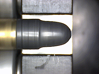

    Hochzeitscheck Beispiele:
    Vor einiger Zeit testete ich die Verbindung einiger (amerikanischer) Paare. Bei vielen schien die Ehe perfekt.
    Die gemeinsame Ausrichtung stimmte, alles drehte sich um eine Achse.
    Bei manchen Verbindungen Stimmte zwar die Ausrichtung, jedoch der Kopf war versetzt.
    Auch wenn man parallelen hat, Unwuchten stören die Harmonie.
    Bei anderen Verbindungen war der Kopf nur leicht schräg oder versetzt,
    aber der Ring taumelte verdächtig.
    Also, entscheidend (besser gesagt von richtungsweisender Bedeutung) ist
    wie man beim Jawort drauf ist.

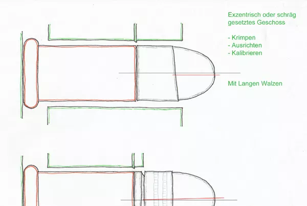

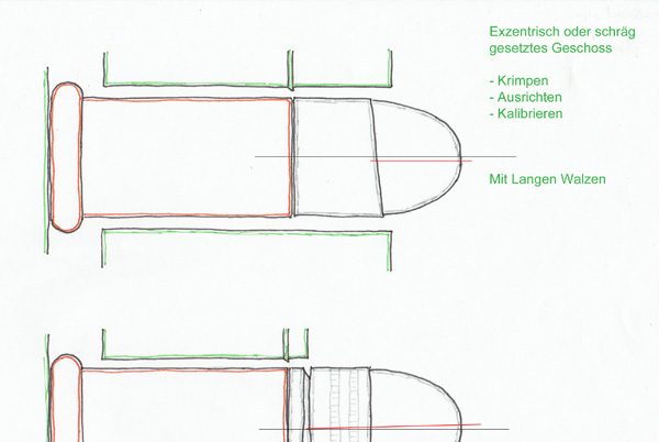

    So gesehen kann man diese Erkenntnisse auf die Mechanik bei der Munitionsherstellung übertragen.
    Beim allesentscheidenden Jawort lassen sich die Hersteller nicht in die Karten schauen und es bleibt ein Geheimnis.
    Sie wissen keine Verbindung hält ewig. Irgendwann kommt es zum großen Knall.
    Ich hab aber für euch mal eine spekulative Skizze erstellt.
  • Hallo HdR,
    ist mal wieder einfach Einfach,
    ich meine: Ein Bild sagt mehr als tausend Worte, einfach Super.
