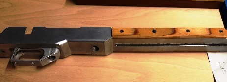

nicht ganz unrecht. Bernd Rücker war Weltmeister im Liegendschießen, sein Vater Kurt hat für Bernd Liegendschäfte aus Alu gefertigt. Beide kenne ich persönlichund habe auch einen Schaft von Bernd.
Ich habe dann für mich und meine Familie eigene Schäfte mit Änderungen nachgebaut, warum auch nicht wenns gut ist.
Der Aluträger ist aus einem Stück und geht geradlinig in die Schulter, der Vorderschaft ist flach mit geringem Abstand zur Laufachse. Alles ist robust und ohne schnickschnack.
VG JAG

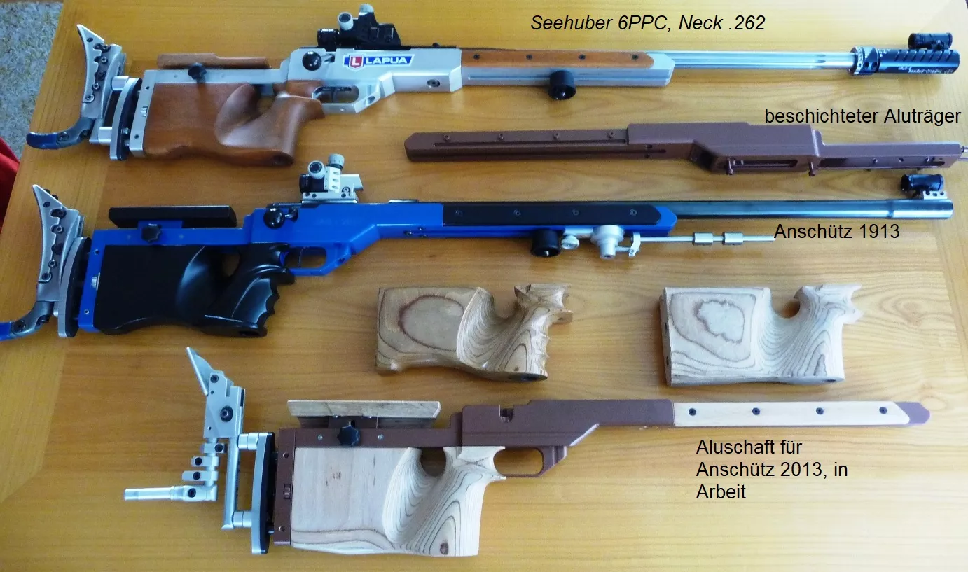

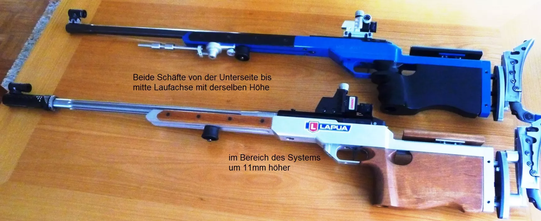

Hast du auch schon etwas mit anderen Hinterschaftvarianten versucht? Die von dir bauen ja relativ hoch auf. Dies ist ja im heutigen (Serien)-Schaftbau ja so gar nicht mehr gewollt.
Welche Beschichtung (das Rotbraune) verwendest du hier?

oh ja, da gibt es einige Varianten.
Einern habe ich aus purer Laune heraus aus Wurzelmaserholz gefertigt und solange Ölgeschliffen und Handpoliert dass er zum Schluss wie Glanzlackiert aussah.
Es wurde Pulverbeschichtet und bei 170° eingebrannt, die Farbe kommt beim Foto nicht rüber,
ist aber Bronce-braun. hier ist die Hinterschafthöhe etwas mehr. Er wird mal mit anderen Anbauten als Auflageschaft verwendet und soll den Brustkorb berühren.
VG JAG

Das Material ist Titanal, also das bekannte hochwertige Flugzeugaluminium (AlZnMgCu 1,5)
dem Titan und Zirconium in geringer Menge bei legiert wurde. Dies macht das Material bruchfester.

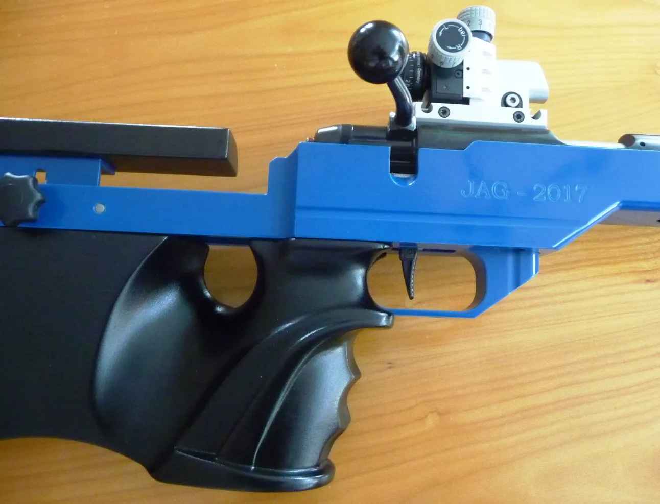

Der einteilige Aluträger ist kpl. aus einem Stück herausgefräst worden.
Die Oberfläche wird Pulver beschichtet und bei 170° eingebrannt.
