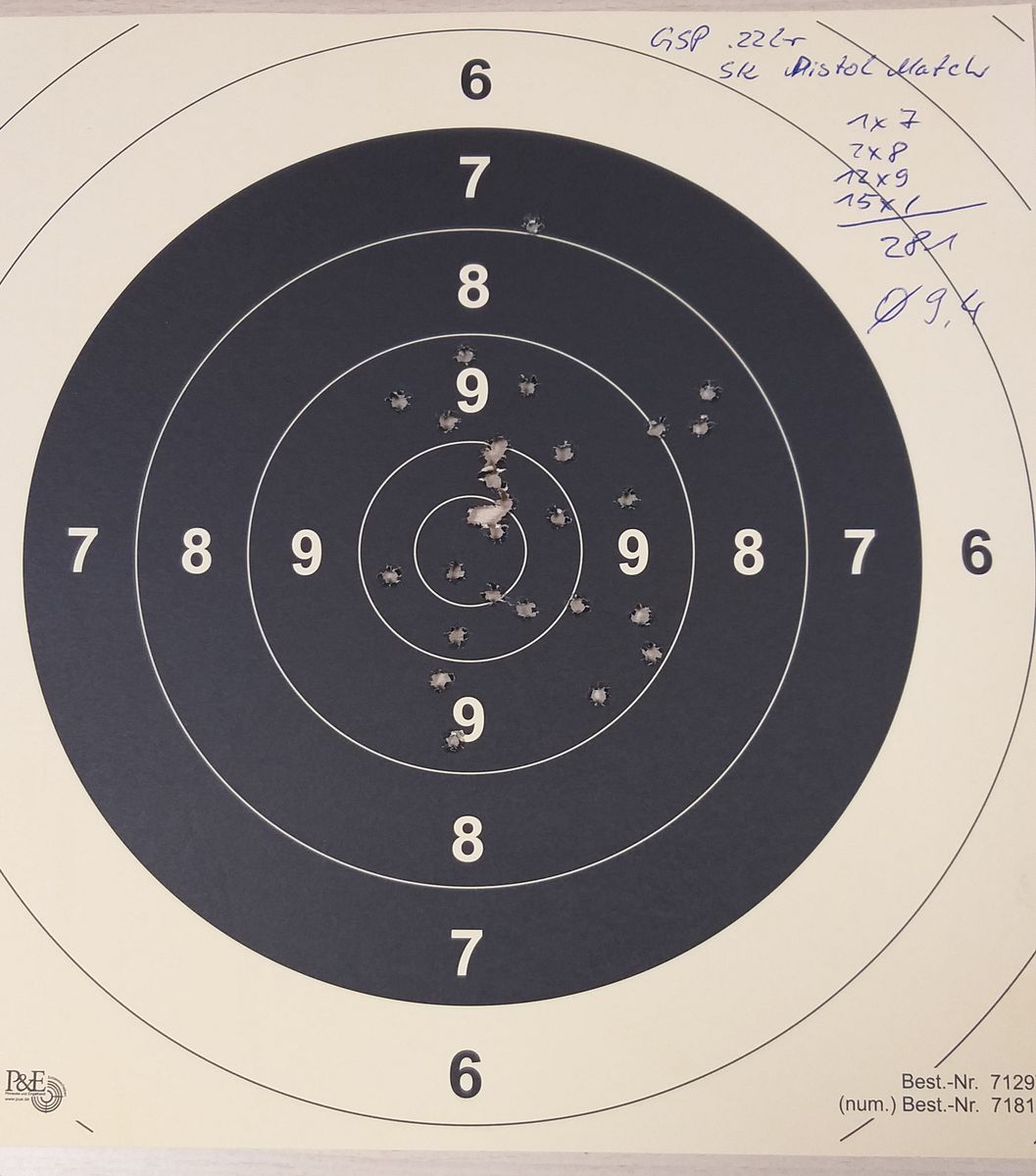

  • Sorry ich sehe da keine 7 :)
    die 8 einwandfrei angekratzt, dafür braucht man keinen Schussprüfer ;)
    Ich auch nicht, denn dann wäre die angekratzte 10 ebenfalls eine 9.
    Müßte man aber ggf. spindeln.

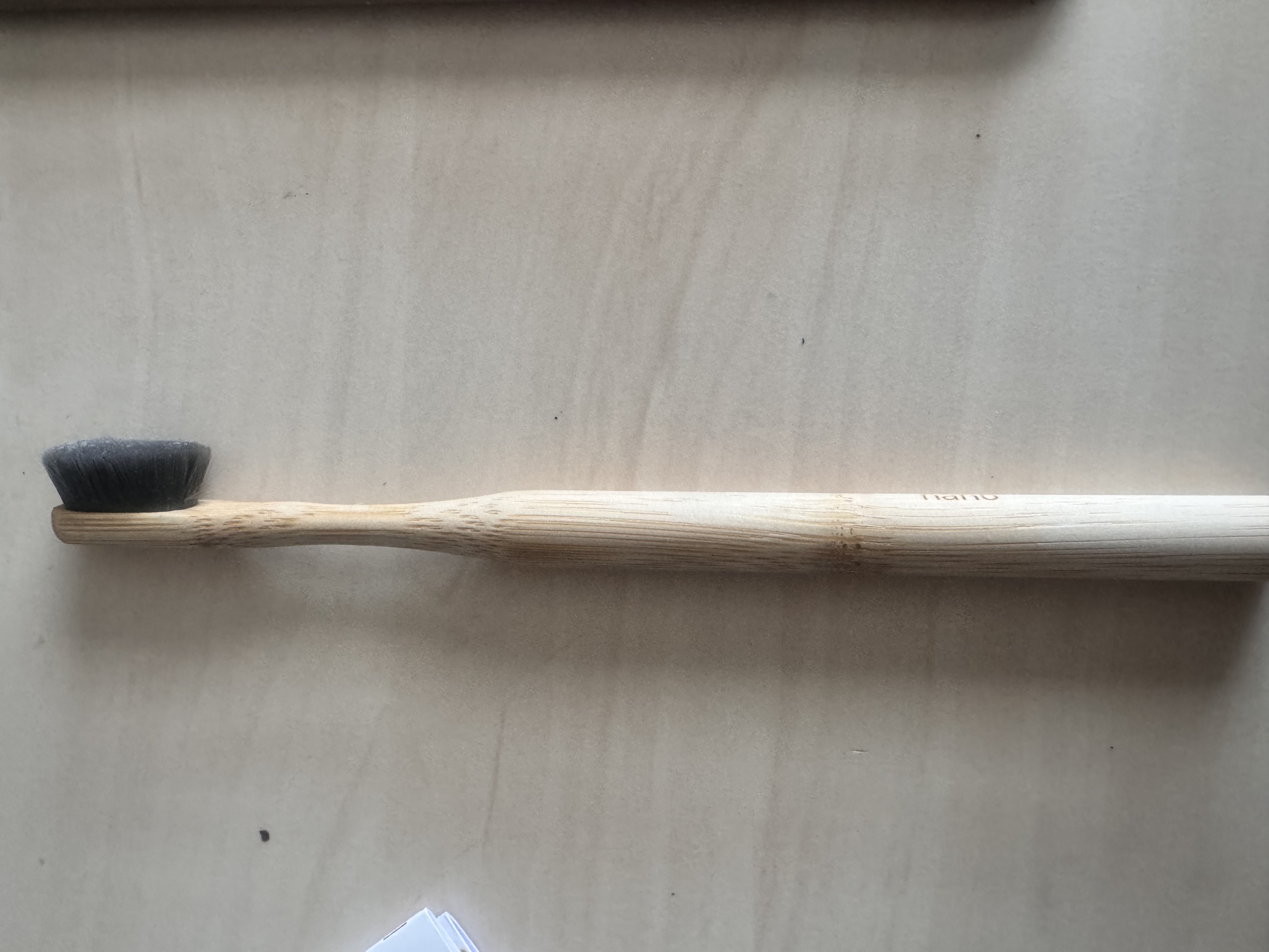

    3. **Reinigung:** Ich reinige meine Waffe alle 500 Schuss einmal. Ja, es ist etwas Aufwand mit dem Werkzeug, aber nach dem zweiten Mal dauert es nur noch 10 Minuten. Bei der Reinigung weiche ich etwas ab. Alle beweglichen Waffenteile erhalten eine leichte Schmierung mit Silikonfett (Walther oder Abbey). Nur minimal benetzen und größere Rückstände vermeiden! Auf keinen Fall Öl, WD40 oder Industriefette verwenden, da diese Staub anziehen und nach 100-200 Schuss zu Fehlfunktionen führen können. In Kombination mit der Munition, die ebenfalls einen leichten Silikonfettbezug hat, läuft die Waffe zu 100% zuverlässig!
    Ich nutze für die Benetzung eine alte Bambus Zahnbürste mit Naturborsten.
    Finger gehen ja auch, aber wirklich nur leich benetzen! Hier gilt weniger ist mehr 🥹
