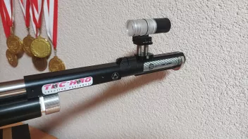

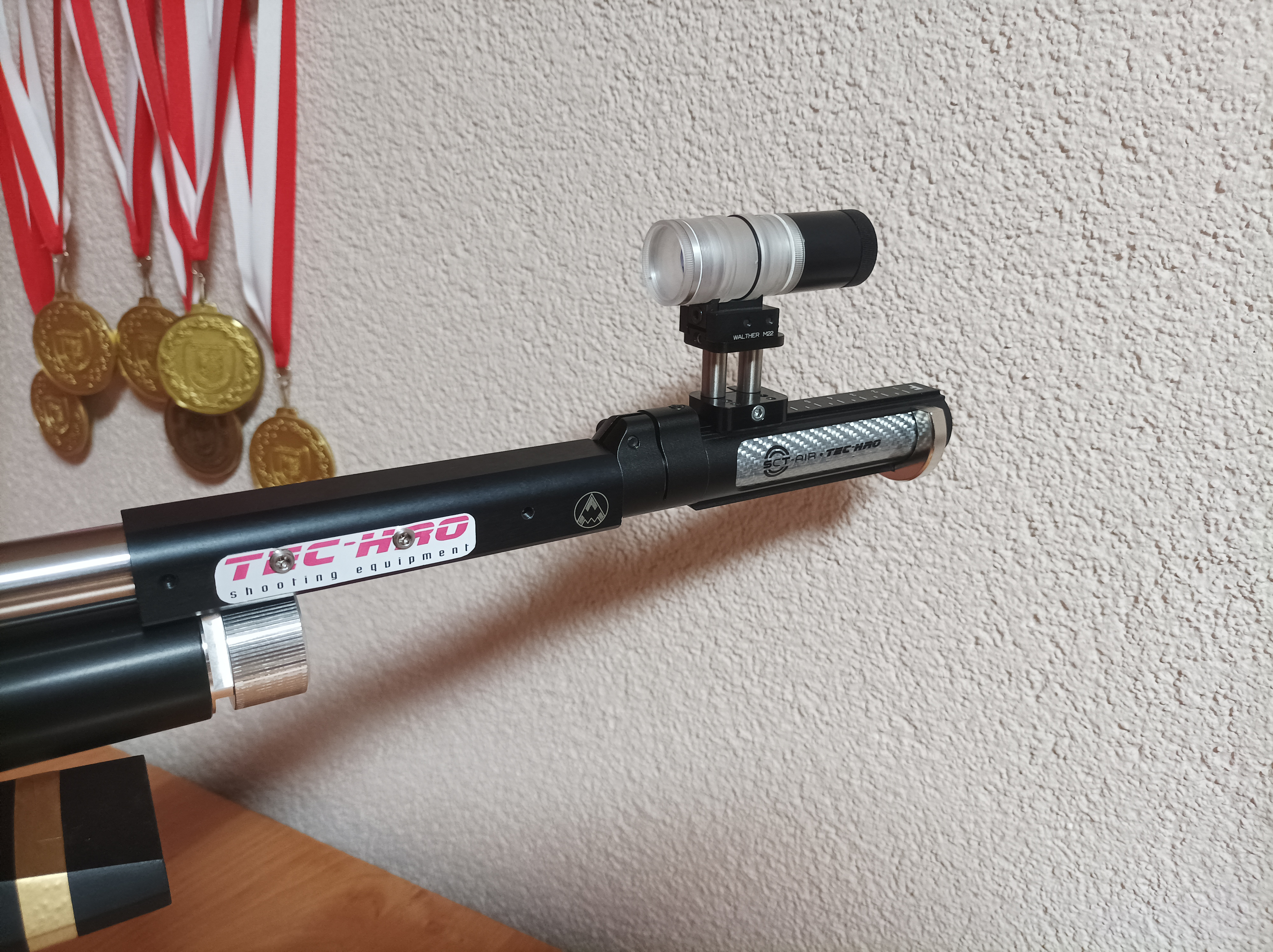

  • Der carbonmantel hat von Haus aus eine Unwucht HDR hat das schon erklärt meiner war ca 5mm unwucht
    Wenn er montiert ist und eingeschossen ist das ok gerade beim Monotec
    wenn er aber ausgebaut wird und wieder eingebaut kann es sein das man neu einschiessen muß ist aber auch ja nicht schlimm
    Ich habe an einem meiner Walther aber auch den Carbonmantel abgebaut und durch Edelstahl ersetzt
  • Man kann aber mit dieser Unwucht 322,5 Ringe schiessen ein Edelstahlrohr oder Alurohr hat auch unwucht ca 1 bis 2 mm auf der Drehbank
    Ich passe nur auf da ich ja Carbonschäfte schiesse das ich mein koffer nicht bei strahlendem Wetter und hohen Temperaturen im Auto lasse da ist das Carbon sehr anfällig Bei Judith Billhartz habe ich mir auch einen Lauf mit Alu Mantel gekauft war auch Top
