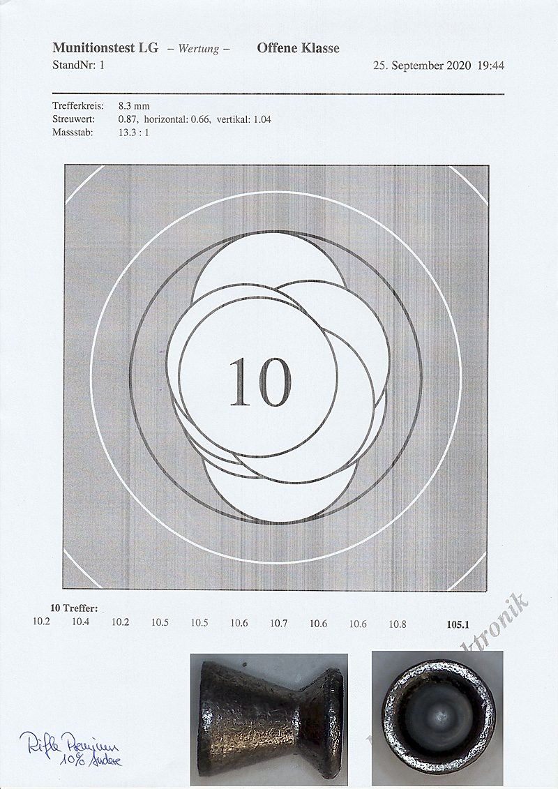

Rifle Ammunition Diabolo Premium Series Flathead SB Heavy, Flachkopf, glatt, Kaliber 4,49 mm, 0,53 g, 500 Stück, 9,95€/Dose

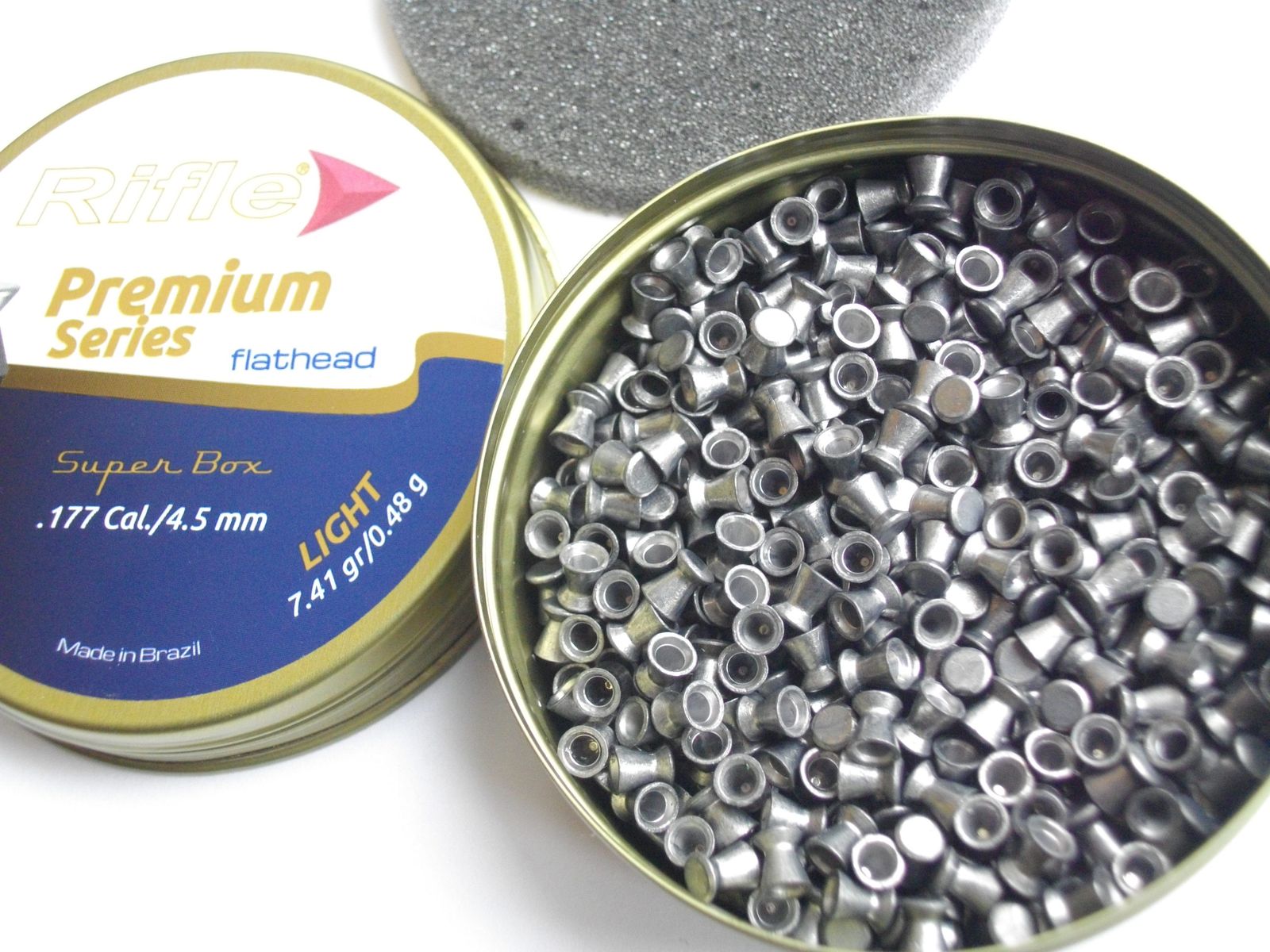

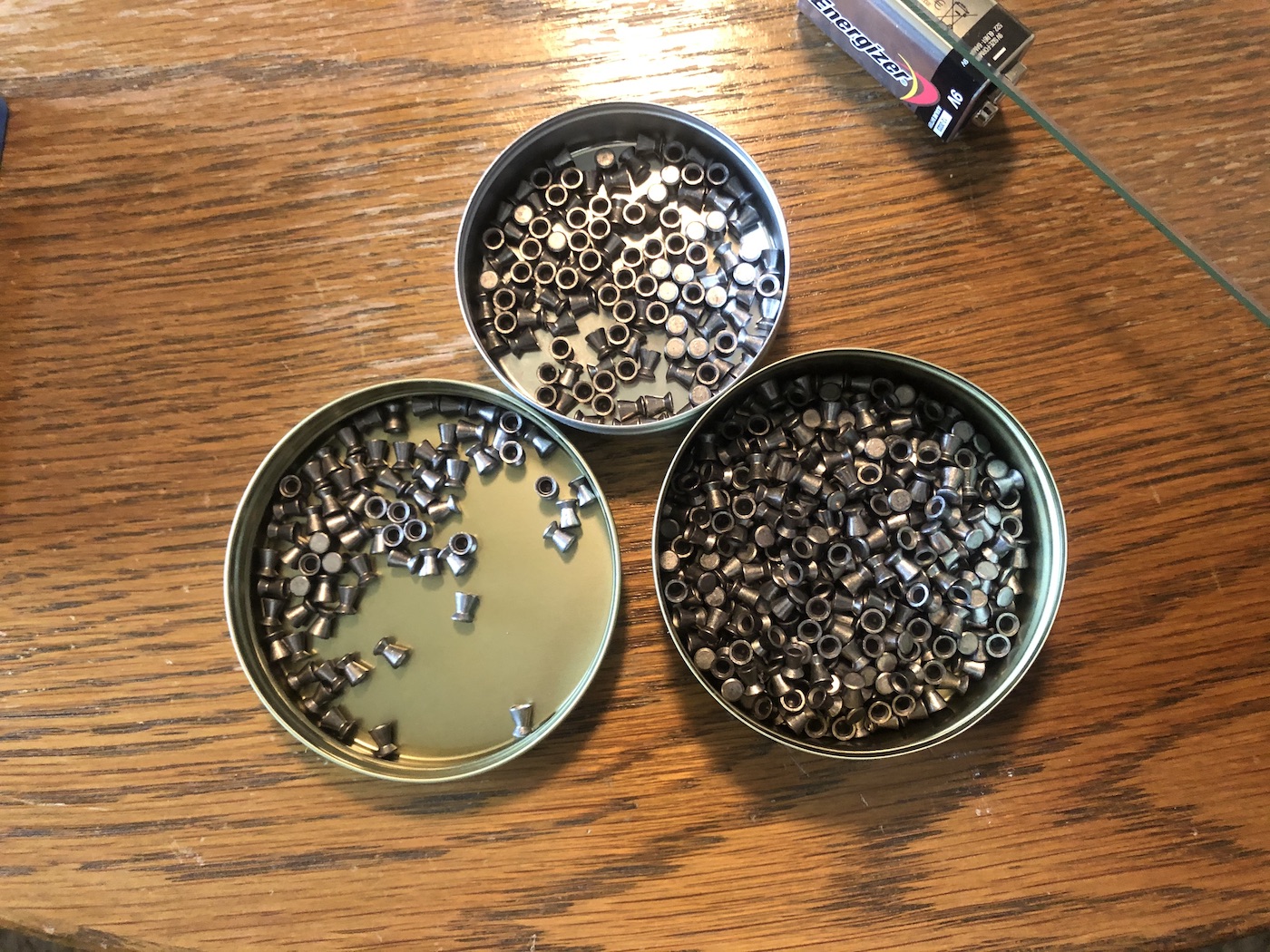

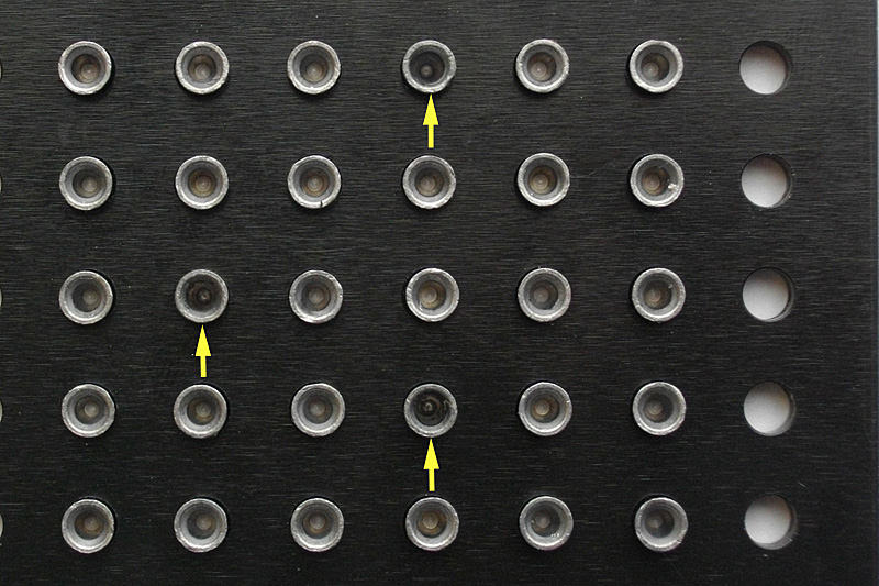

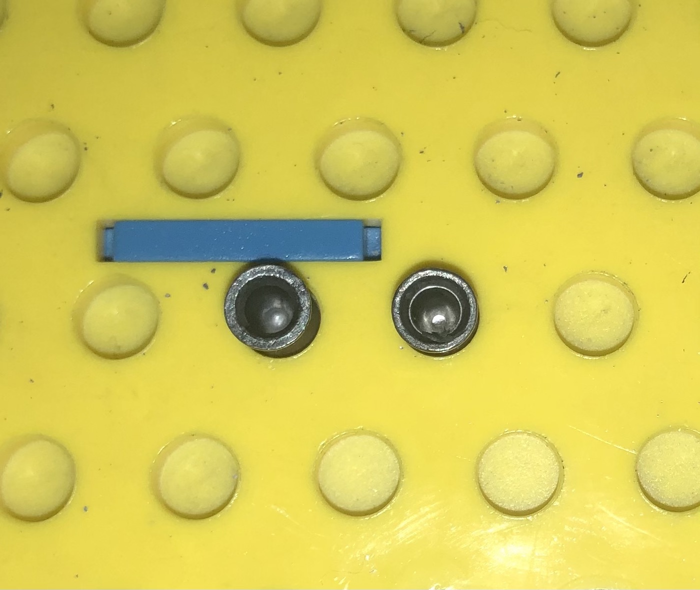

Eine Sorte gekauft, zwei drin. (ca.10%) Äußerlich sofort erkennbar.
Auf den ersten Blick die Kanten etwas ramponiert, vermutlich etwas zu lange gerommelt.

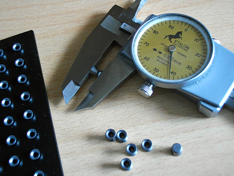

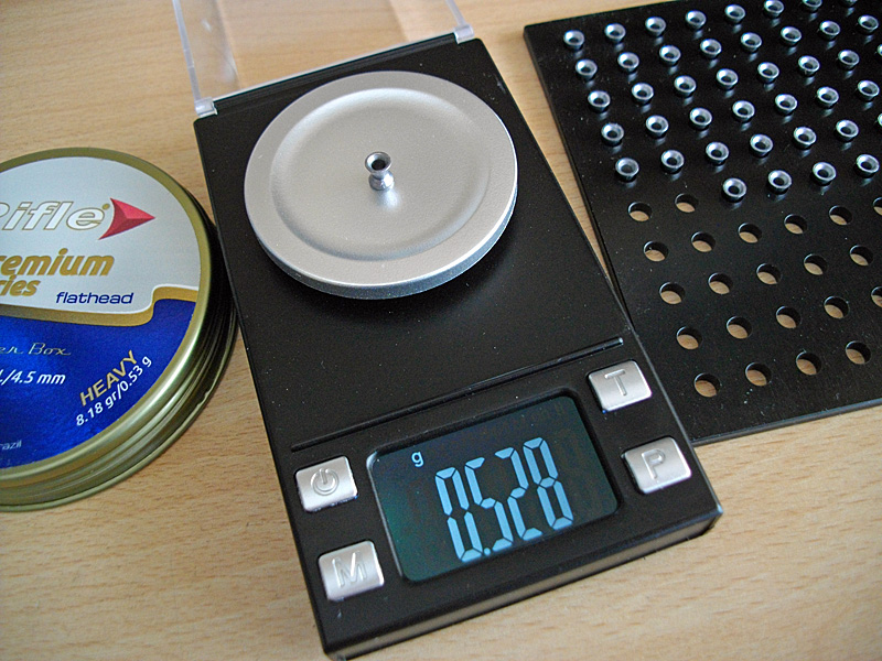

Länge und Gewicht relativ konstant, so wie andere Marken dieser Preisklasse.

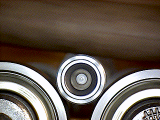

Lediglich der Kopfdurchmesser scheint etwas größer als angegeben.
Der Kelch läuft bei allen relativ gut. Der Kegelrand ist wie schon erwähnt
durch das Rommeln bei vielen leider etwas ramponiert.
Die Mantelfläche läuft auch gut, wenig fast kein Formhälftenversatz.
Die Kopffase mal so mal so. Hab bei Premium-Munition schon schlimmeres gesehen.
Ist aber dennoch wichtig da Massenunwucht und aerodynamische Ungleichheit.
