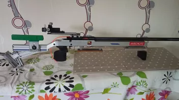

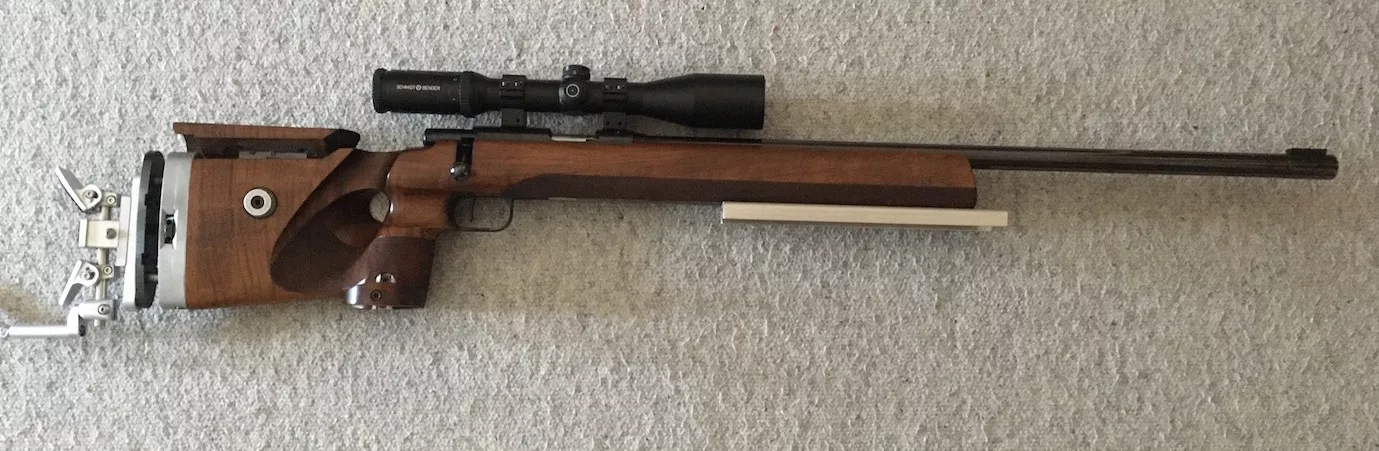

  • Anfang des Jahres habe ich mir ein Anschütz Mod.54 mit Lochschaft aus 1977 gekauft. Da keine Optik dabei war wurde ein ZF Simalux besorgt. Einen Munitionstest habe ich nicht gemacht, zurzeit verwende ich SK Standard.
    Das System und der Abzug passen sehr gut zusammen. Der Lauf ist nicht anspruchsvoll, eine gute Munition ist leicht zu finden.

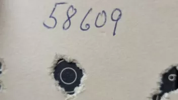

  • Anhand von Ergebnissen bis jetzt habe ich ca. 20 Wertungen für 50m Auflage von 283 - 294 und 12 Wertungen 100m Auflage von
    294 - 299 abgegeben. Laut Aussagen von Schützenkameraden ist das ein sehr gutes Ergebnis mit nicht ausgesuchter Munition.
    Beim ZF habe ich etwas aufgerüstet.
