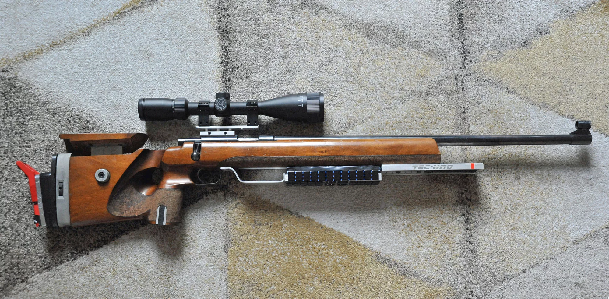

Ich hab mir ein galz altes Anschütz Model 54 gekauft. Die Dinger sind unverwüstlich und super günstig zu haben. Freunde haben mir zu einem Simalux geraten. Das wird von vielen Auflageschützen verwendet.
https://www.mkshooting.de/Zielfernrohr-S…50-3-12x44.html
Einen alten Super- Match- Schaft hab ich mir dann für 360 Euro ersteigert, ohne Hakenkappe. Die hätte mich eh nicht interessiert. Eine Centra- Block Visiererhöhung dazu und ein paar Gewichte vom Reifenhändler, einen Haltegriff aus Alu. Aus dem Baumarkt und ein paar passende Schrauben dazu. Tec Hro Auflageplatte drunter. Alles zusammen 800 Euro, vielleicht. Mein Kumpel schiesst mit seinem Walther für 5000 Euro auch nicht besser. Ach so und ne ganz einfache Schaftkappe von Feinwerkbau rangebastelt, die noch so rumlag mit nem gesägten Holzkeil im richtigen Winkel angeschraubt.

Hallo Peter,
so kann es eine Lösung sein. Ist Dir Sehr gut gelungen und jederzeit erweiterungsfähig. Ein Problem sehe ich nur im Abzug. Wie ich sehe, ist es kein Match-Abzug. Damit würde ich mit der Einstellung an meine Grenzen kommen. Ein neues Teil koste ca. 230 €, lohnt sich aber.
Noch eine Empfehlung, den Korntunnel würde ich beim schießen mit dem ZF abnehmen. Ich vermute, er wirft einen Schatten in die Optik. Und später eventuell eine andere Schaftkappe.
Gruß Claus-Dieter

Nein, der Korntunnel ist nur fürs Foto drauf und der Abzug der alten Matchgewehre Model 54 ist große Klasse, wenn sie richtig eingestellt sind. Das muß man den Anschütz Leuten lassen, Abzüge konnten die schon immer gut bauen! Meiner löst bei 100 Gramm sauber aus, sollte eigentlich bei 150g auslösen, ohne Nachweg, na vielleicht sind da mal ein paar Federn ausgetauscht worden. Da sieht man im Fernglas das Geschoss fliegen. Jetzt hab ich erst mal bis 7 kg Gewicht raufgepackt. Der alte Original- Schaft war viel zu leicht und die Backe leider nicht verstellbar. So einen Super- Match- Schaft habe ich vor 25 Jahren an einer 1913 geschossen. Der ist klasse und heute leicht zu bekommen, weil viele Sportschützen ihre Gewehre mit Aluschäften umrüsten. Da stehen die Dinger ungenutzt im Keller rum. Wer einen braucht, einfach mal bei aktiven älteren Sportschützen nachfragen.

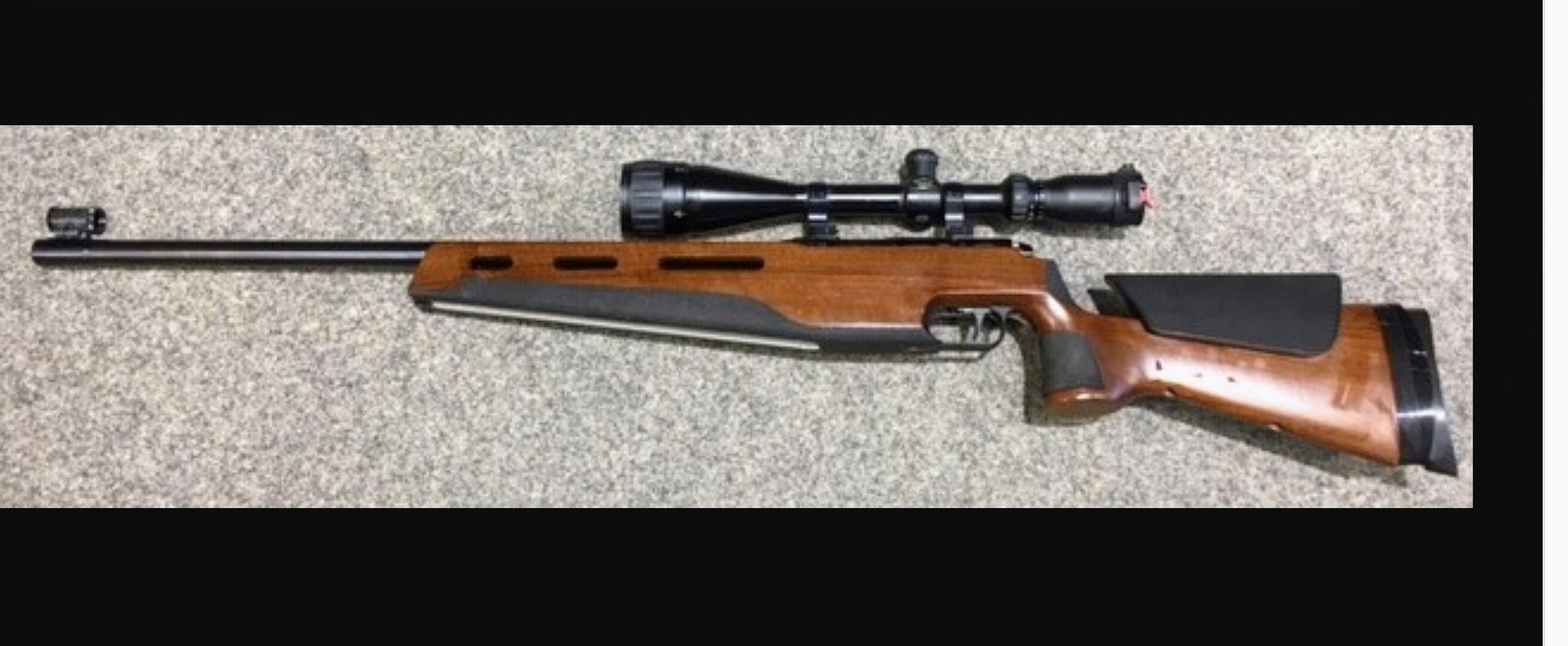

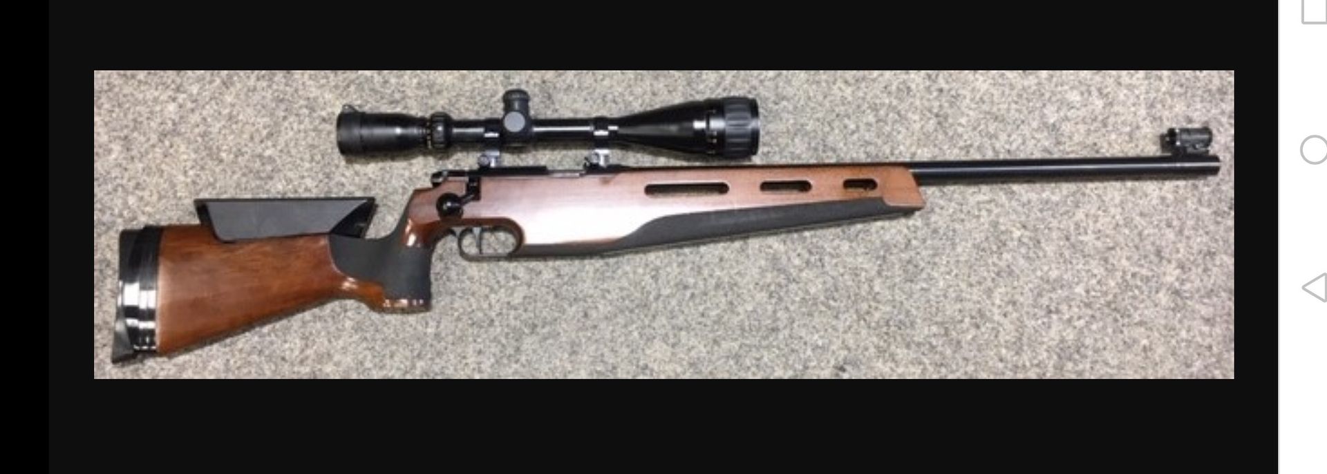

Hab die Beiträge oben gelesen und finde, man kann auch ein gutes Gewehr ( Anschütz 1807 mit ZF BSA 8 - 32 ) zu einem günstigen Preis bekommen unter 300 Euro. Hab es mittlerweile etwas modifiziert mit einem ZF von Simalux 3 - 12 - 44 und bin bestens zufrieden. Schussbild und Foto von Anschütz im Anhang. Die Anschütz ist wohl auch schon älter im Baujahr. grins.. Liefert aber immernoch hervorragende Schussbilder
