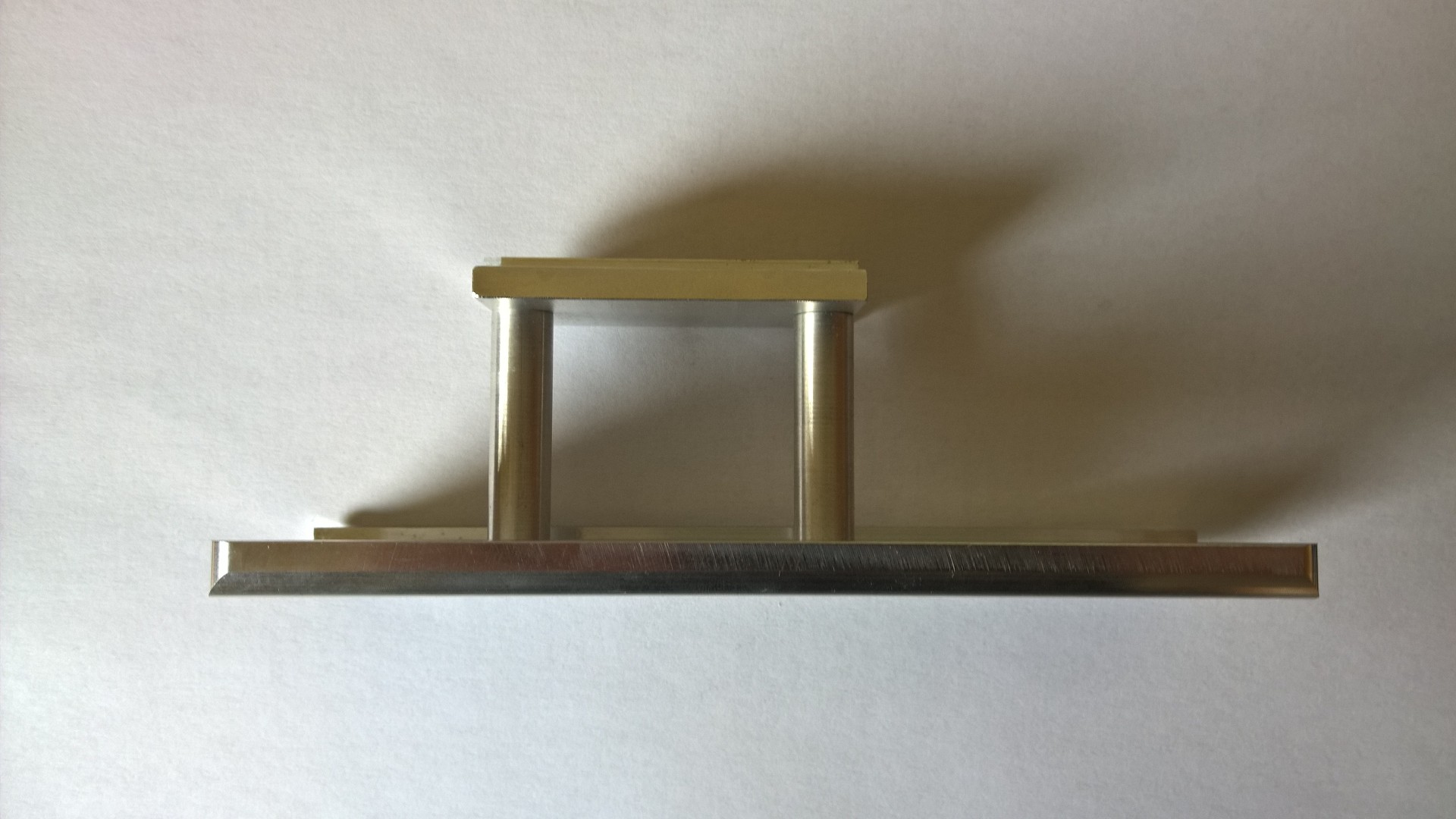

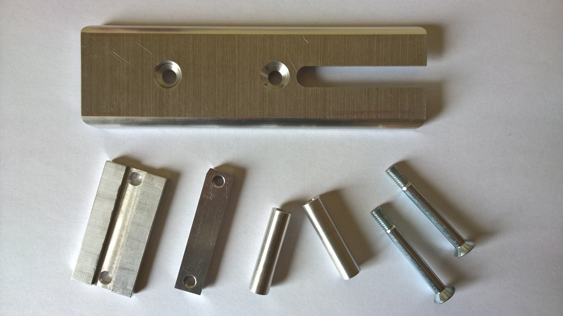

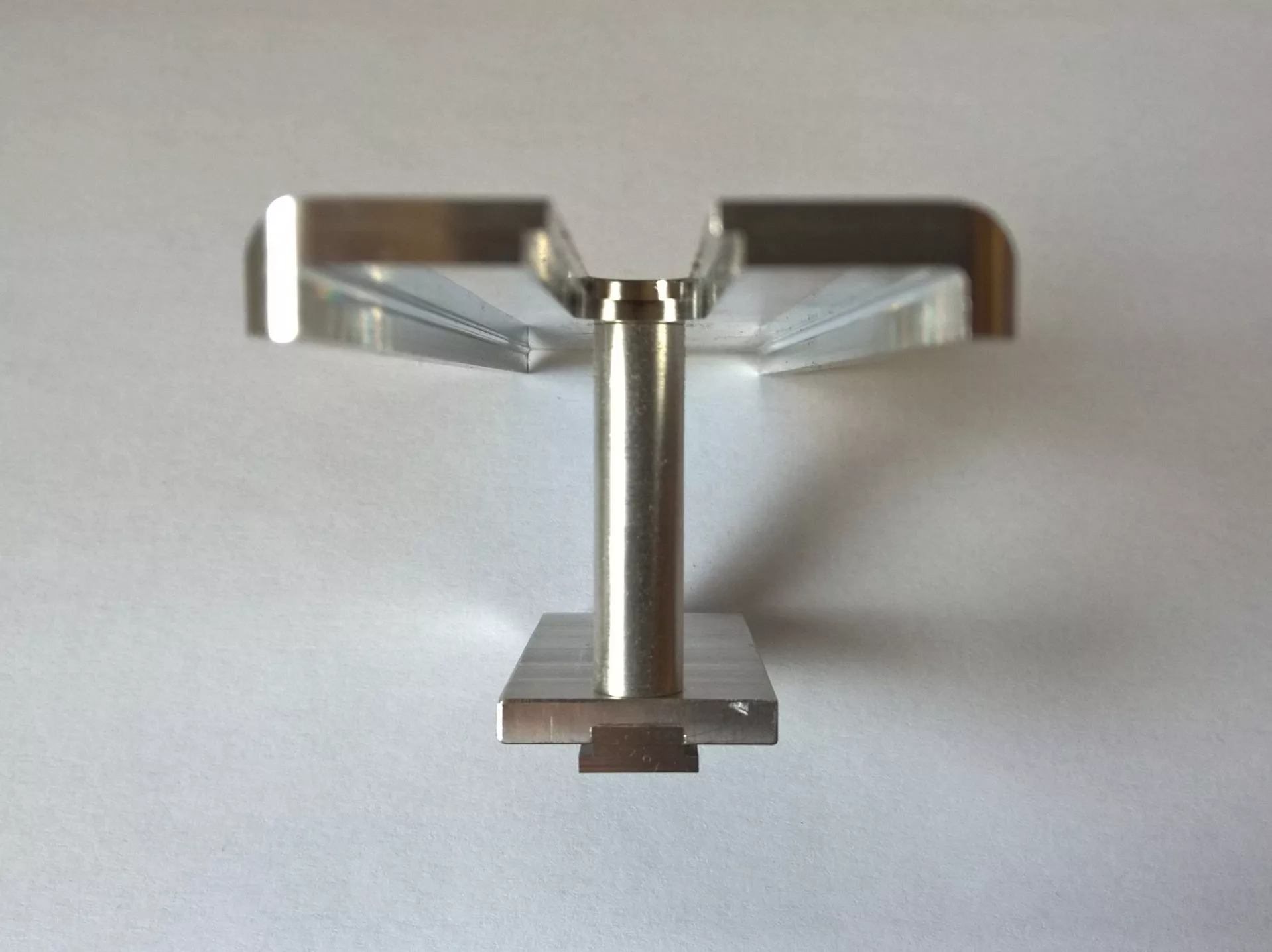

    Ich selbst nutze seit rund 2 Monaten eine Vorderschafterhöhung "Marke Eigenbau" beim Kniend. Die ist echt top. Es fehlt zwar die Höhenverstellung, aber wir hatten vorher die passende Höhe ermitteln und darauf basierend dann die "Röhrchen"(=Distanzstücke)/Schrauben gebaut. Ich füge euch mal ein paar Bilder für einen besseren Eindruck mit an.
    Mit der Vorderschafterhöhung ist problemlos Kniend möglich und sie verbesserte meinen Anschlag direkt erheblich. Andere nutzen sie sogar für Liegend bzw. wollen sie dafür nutzen (dann natürlich wesentlich flacher gehalten!) und wieder welche wollen sie für Stehend haben.
    Auch wenn sie auf den ersten Blick nicht ganz robust wirkt, so muss ich sagen, dass sie wirklich gut hält, da passt alles perfekt zusammen und sie hält auch dem Druck des Riemens und Anschlags problemlos stand.

    Ähm, nicht von mir selbst gefräst.
    Ich habe im Verein bzw. in meinen beiden Mannschaften (Sportgewehr und Luftgewehr) eine junge Schützin. Ihr Vater ist "Metaller", hat mit dem Schießsport aber an sich nichts zu tun. Aber wenn seine Tochter irgendwas braucht (oder ihre Kameraden aus dem Landeskader), dann ist er immer ganz Ohr und versucht vieles umzusetzen.
    Er hat ihr schon andere Ausleger für die LG-Kappe gebaut (für LG 3-Stellung), Ausleger für die KK-Kappe(n; vor allem für andere Schützen, weil die Standardausleger nicht das waren, was die Kadertrainer brauchten), Visierlinienerhöhungen (sogar seitlich versetzbar und vor allem, da für Sportgewehr, mit großen Rändelschrauben und somit für eine schnelle (De-) Montage geeignet) und eben zuletzt diese Vorderschafterhöhung.
    Ich bin nur meistens so halbwegs mit dran beteiligt und bringe meine Ideen mit ein. Und darf dann durchaus auch den "Prototyp" dann testen. Oder, wie bei der seitlich verstellbaren Visierlinienerhöhung, gebe ich an sich erst den Anstoß sowas zu bauen. Man muss ihm eben immer nur erklären, wozu das gut ist/gut sein kann...
    Als nächstes werde ich die gezeigte Vorderschafterhöhung bei einem LG mal testen (dann allerdings ohne die Distanzstücke und als erster Prototyp auch nicht so breit wie die oben gezeigte, sondern annähernd nur halb so breit. Die oben gezeigte hat in der Breite 48mm).
    Bei LG stehe ich immer über der Karte, jedoch ist meine Kappe bereits aufs Maximum ausgereizt und der Anschlag ist einfach soweit sehr gut. Die Vorderschafterhöhung bei meinem LG hat rund 22mm in niedrigster Position (Anschütz LG 8002 mit Vorderschafterhöhung des 9003). Und ohne Standardvorderschafterhöhung zu schießen, tja, dann bin ich zu niedrig auf der Scheibe. Und die oben gezeigte Vorderschafterhöhung hat in niedrigster Position aktuell rund 17mm (auch hier wäre bei der Höhe noch was zu machen, sodass es auch weniger als 17mm sein können letztendlich). Diese 5mm weniger könnten mir aber schon was bringen.

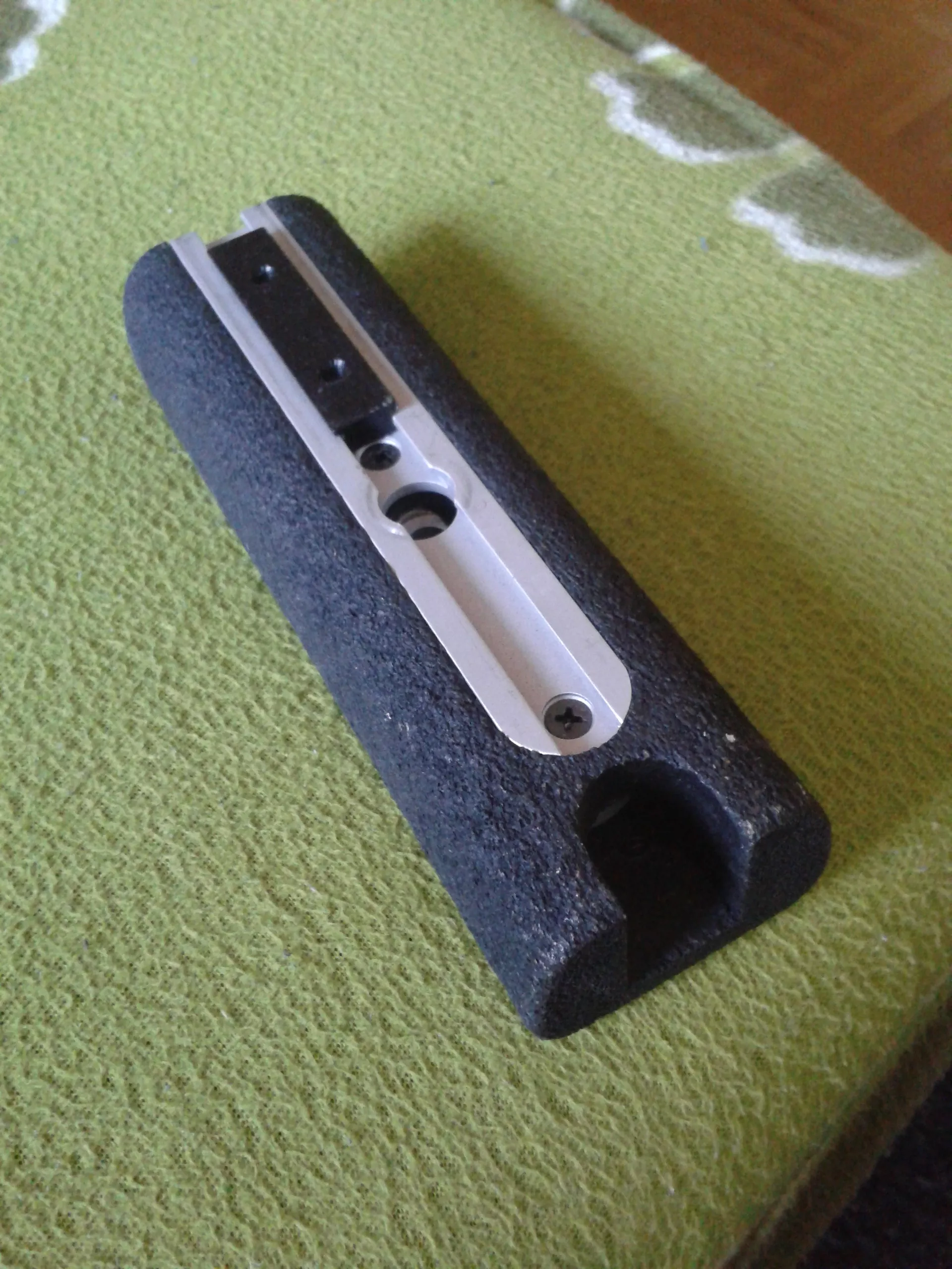

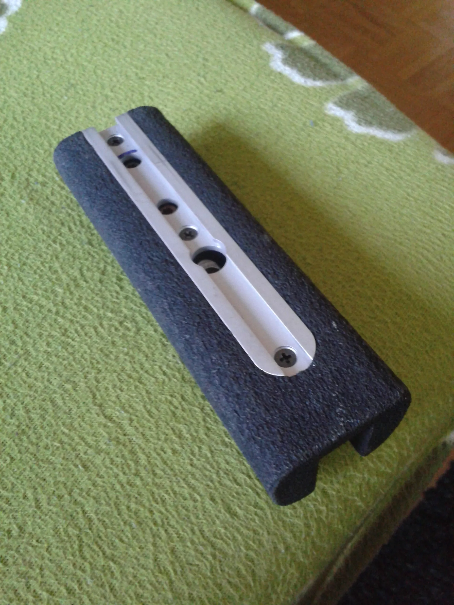

  • Hier mal die Erhöhung welche ich probiert habe.
    Scheint nichts selbst gebasteltes zu sein.
    Werde mir glaube ich aus diversen Teilen mal selber was zusammenbasteln. Die verwendete ist mir einfach zu breit.
    Mal schauen was daraus wird.

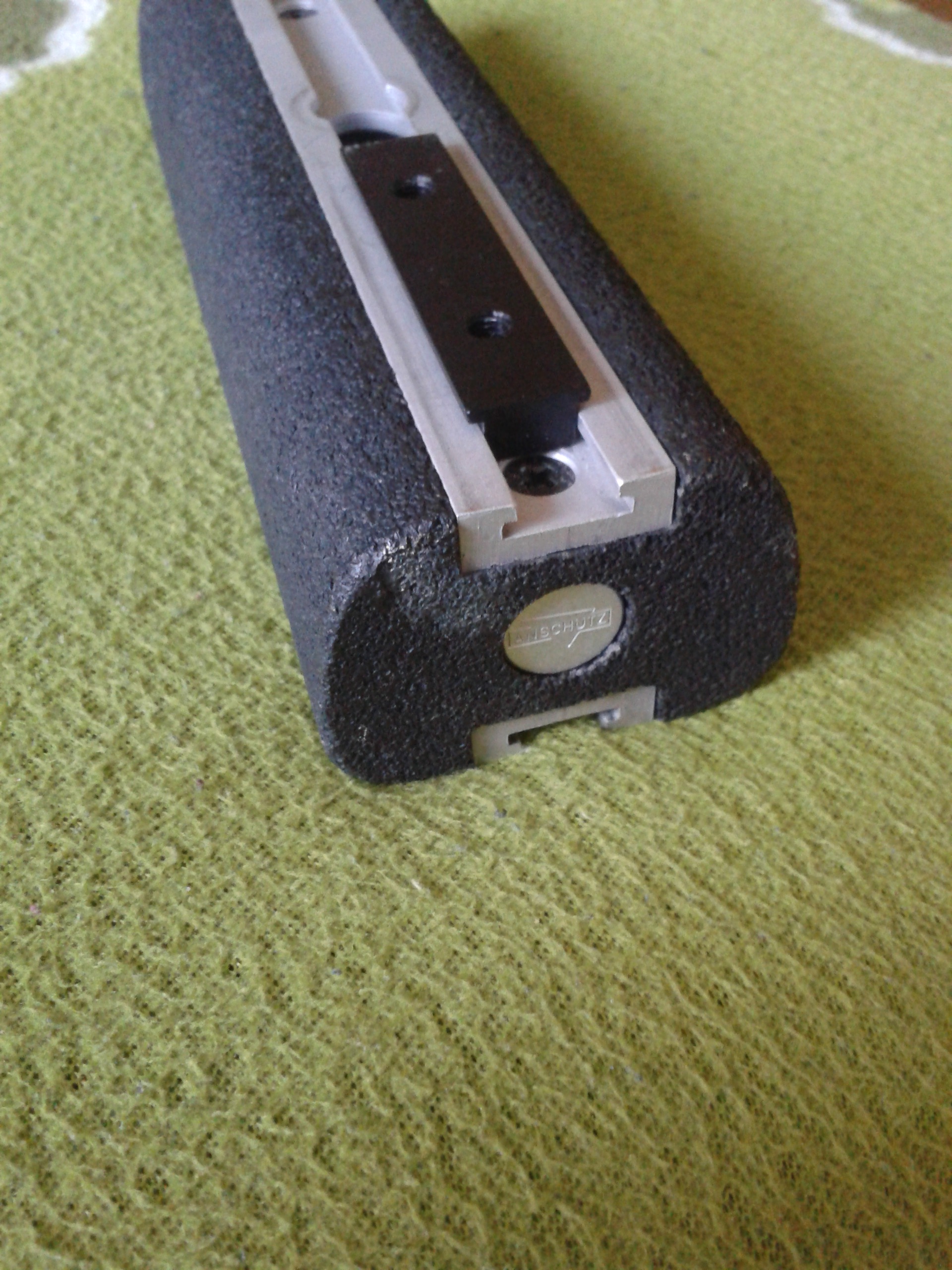

  • Die habe ich auch. Sie stammt meines Wissens von einem Anschütz 1913 Super Match Holzschaft. Sie dürfte auf beiden Seiten UIT-Schienen haben, damit sie mit einer Handstütze kombiniert werden kann. Genau kann ich es nicht sagen, da ich nur die Handstütze habe - nicht das passende Gewehr.
    UIT-Schienen und auch das schwarze T-Stück (Klemmstück) gibt es immer wieder auf eGun als zweite Wahl von Anschütz zu kaufen. Ich habe dort vor kurzem auch was gekauft, da ich mir eine Vorderschafterhöhung für meine Armbrust bauen will.
